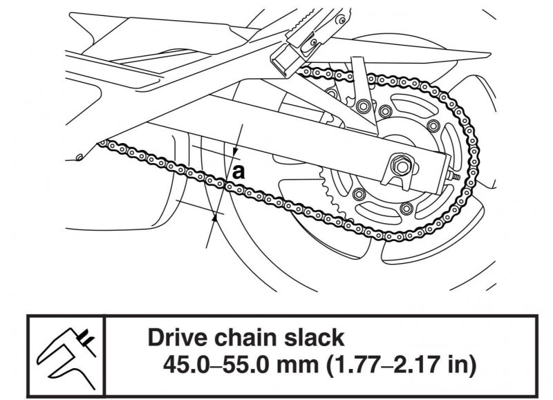

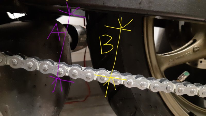

tex00 Opublikowano 30 Czerwca 2020 Udostępnij Opublikowano 30 Czerwca 2020 (edytowane) Cześć, pytanie o naciąg łańcucha - instrukcja serwisowa motocykla (Yamaha XJ6) podaje że luz na łańcuchu ma wynosić 45 do 55mm. Tylko jak mierzyć? Od dolnej krawędzi ogniwa na dole do górnej krawędzi na górze (na zdjęciu jako A) czy od linii nitów na górze i na dole (na zdjęciu jako B)? A może jeszcze inaczej. Z góry dziękuję za odpowiedzi / wskazówki. Edytowane 30 Czerwca 2020 przez tex00 Cytuj Odnośnik do komentarza Udostępnij na innych stronach Więcej opcji udostępniania...
qba Opublikowano 1 Lipca 2020 Udostępnij Opublikowano 1 Lipca 2020 Tak jak masz narysowane w serwisówce, po co robisz jakieś nowe rysunki? No kurde jak to lepiej wytłumaczyć niż jest narysowane? Cytuj http://czcross.pl Odnośnik do komentarza Udostępnij na innych stronach Więcej opcji udostępniania...
baart Opublikowano 1 Lipca 2020 Udostępnij Opublikowano 1 Lipca 2020 Bardziej istotne jest, że tylne koło musi być w powietrzu (żeby zawieszenie wahacza nie było ściśnięte), niż to, czy będziesz mieć pół centymetra błędu przy pomiarze z powodu źle wybranego punktu pomiarowego 😉 Cały łańcuch powinien się mieścić w pokazanym zakresie. Cytuj Odnośnik do komentarza Udostępnij na innych stronach Więcej opcji udostępniania...
kiler Opublikowano 1 Lipca 2020 Udostępnij Opublikowano 1 Lipca 2020 (edytowane) 13 minut temu, baart napisał: Bardziej istotne jest, że tylne koło musi być w powietrzu (żeby zawieszenie wahacza nie było ściśnięte), niż to, czy będziesz mieć pół centymetra błędu przy pomiarze z powodu źle wybranego punktu pomiarowego 😉 Napewno nie czytałem serwisówki od XJ6 więc nie wiem co tam piszą ale w tych które czytałem WIĘKSZOŚĆ nakazuje ustawiać luz na motocyklu stojącym na ziemi a nie z kołem w powietrzu Edytowane 1 Lipca 2020 przez kiler Cytuj Odnośnik do komentarza Udostępnij na innych stronach Więcej opcji udostępniania...
baart Opublikowano 1 Lipca 2020 Udostępnij Opublikowano 1 Lipca 2020 (edytowane) 31 minutes ago, kiler said: ale w tych które czytałem WIĘKSZOŚĆ nakazuje ustawiać luz na motocyklu stojącym na ziemi a nie z kołem w powietrzu Być może geometria wahacza w stosunku do zębatki zdawczej jest taka, że nie ma to większego znaczenia 😉 W XJ6 ma stać na centralce. U mnie w Fazerze w oryginalnej instrukcji piszą, że ma stać na kołach bez rajdera. W Haynes'ie za to, że ma stać na stopce bocznej 😄 Więc albo ktoś nie zwrócił na to uwagi, albo też założono, że motocykl bez raidera nie będzie miał ugiętego zawieszenia lub alternatywnie dodano parę milimetrów do "slacka", żeby to skompensować. Natomiast faktem jest, że najbardziej powtarzalny pomiar luzu łańcucha jest tylko wtedy, kiedy zawieszenie nie jest ugięte, bo luz na łańcuchu jest między innymi po to, żeby zawieszenie mogło swobodnie pracować. Więc pytanie tak naprawdę jest, czy ma to jakieś większe znaczenie jeśli pomylimy się o 5 czy 10 mm. I tu rozważania przedpiścy o tym, czy mierzyć od osi, czy pomiędzy zewnętrznymi powierzchniami również mieszczą się w zakresie błędu pomiarowego. Gdyby ten luz był aż tak krytyczny, to z inżynierskiego punktu widzenia byłaby dokładna procedura zapewniająca pełną powtarzalność, której każdy autor instrukcji by się trzymał. Takowej procedury jednak nie ma - czyli nie należy się aż tak tym przejmować 🙂 Edytowane 1 Lipca 2020 przez baart Cytuj Odnośnik do komentarza Udostępnij na innych stronach Więcej opcji udostępniania...
