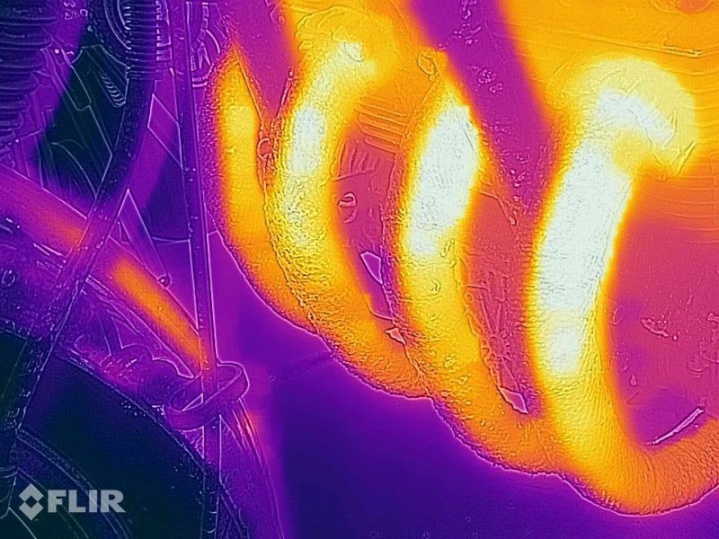

Adam M. Opublikowano 28 Marca 2024 Udostępnij Opublikowano 28 Marca 2024 Sa jeszcze 3 myki w tych gaznikach, ktore moga dostarczac klopotu z kiepskim dzialaniem jednego z cylindrow na wolnych i wyzej, ktore sobie przypomnialem. Zacinanie sie czy przelewania zaworka paliwowego. W przypadku zacinania sie jest powazny problem z odpaleniem calego silnika, ja stosowalem uderzenie trzonkiem mlotka w gazniki zeby zaworek uruchomic. Przelewanie skutkuje zla praca cylindra na wolnych i nisko srednich obrotach, bo cylinder nie przepala mieszanki o zbyt bogatym skladzie. Na wyzszych obrotach probem znika bo mieszanka jest przepalana - to moznaby sprawdzic przez obraz cieplny silnika na wysokich obrotach. Nasteny problem to rurka paliwowa w komorze plywakowej dostarczajaca paliwo do ukladu ssania ma na samym dnie skret pod kontem prostym ktory potrafi sie zapchac - mozna to sprawdzic zdjemujac komore i dmuchajac tam. Wreszcie ostatni to przepuszczalnosc filterka paliwa na zaworku plywakowym tego gaznika - potrafi sie zapchac i przepuszczac minimalna ilosc paliwa. Ogolnie skoncemtrowalbym sie na gazniku cylindra ktory nie dziala i moje pieniadze dalej sa na zapchanym kanale wolnych pod zaslepiona sruba do ich regulacji, ale sprawdzic mozesz wszystko. Poza tym znalazlem link do klipu z prawidlowo dzialajacym silnikiem jak twoj zebys wiedzial czego masz oczekiwac. Moj GS 1150 mial 4 zaworowa glowice ale w dzwieku nic to nie zmienialo. Nastaw sobie glosno i nie przestrasz sie poczatkiem. 🙂 1 Cytuj Odnośnik do komentarza Udostępnij na innych stronach Więcej opcji udostępniania...

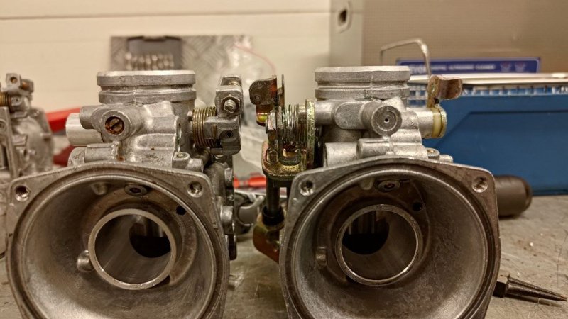

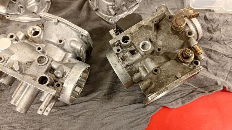

vaultboyd16y3 Opublikowano 5 Maja 2024 Autor Udostępnij Opublikowano 5 Maja 2024 Panowie chyba nareszcie przełom 🙂 Po dojściu zestawu naprawczego oraz myjki ultradźwiękowej temat gaźników został mam nadzieję rozwiązany. Z samego zestawu niewiele wykorzystałem, kilka gumowych oringów, zostały wymienione wszystkie na zasilaniu paliwem, cała reszta części w tym dysze była w bardzo dobrym stanie, a nowe były nieopisane i niezbyt wiarygodne jak dla mnie. Gaźniki rozebrany w drobny mak, wyczyszczone ultradźwiękami więc nawet wewnętrzne niedostępne kanały powinny być czyste. Przy okazji za radą kolegów z forum namierzyłem i rozwierciłem zaślepki od śrub regulacji mieszanki. Był tam niezły "pasztet". Oryginalnie ustawione były na 1,5 obrotu. Po złożeniu wszystkiego i regulacji stanęło finalnie na 2 obrotach. Świeżo po złożeniu, po zalaniu paliwem, silnik zagadał praktycznie od strzała. Teraz silnik pracuje na wszystkich cylindrach, a po jeździe próbnej stwierdzam że motorek gładko przyspiesza, bardzo dobra reakcja na gaz, zero zalewania czy strzelania z wydechów. Potwierdza to nawet zdjęcie z kamery termo które zrobiłem po nagrzaniu. Jak na 45 letni motocykl to juz bardziej zadowolony co do pracy silnika chyba nie będę. W planach jeszcze wymiana oleju w dyfrze i ewentualnie regeneracja tylnego tłoczka hamulcowego bo okazało się dzisiaj że nic nie hamuje (tylny zacisk juz zregenerowany jakiś czas temu) natomiast to już są drobiazgi. Na dniach będę jeszcze intensywnie testował ale wygląda na to że jest znacząca poprawa. Z tego miejsca chciałbym podziękować za wszystkie porady i pomysły, mniej lub bardziej nakierowały mnie na rozwiązanie. Zmierza to w dobrą stronę i nareszcie motocykl będzie można zabrać w jakąś większą trasę jak się ociepli. 1 Cytuj Odnośnik do komentarza Udostępnij na innych stronach Więcej opcji udostępniania...
