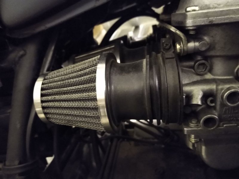

vaultboyd16y3 Posted November 25, 2023 Author Share Posted November 25, 2023 (edited) Mocowanie jest bardzo podobne jak na pierwszym rysunku, mam dwoje wystających uszu z ramy, i dodatkowa puszka nie ma jak tam wejść rzeczywiście. A za bardzo dywagacje dziękuję, przydadzą się bo ciężko to namierzyć nie wiedząc do końca jak to wyglądało oryginalnie 😀 Te dwa co podesłałem to rzeczywiście na pasuje mocowanie, rama jest chyba obniżona... a już prawie kupiłem uff. No cenią sobie niektóre sztuki mocno. Ale jak już namierzę odpowiedni airbox to pomimo ceny zaryzykuje, nie mam zbytnio wyjścia w tej sytuacji. Drugim rozwiązaniem na które natrafiłem które mnie zaciekawiło jest taki o to zestaw dysz : https://www.ebay.ca/itm/256275066479?hash=item3bab2f2e6f:g:~iMAAOSwPb1iD8Wy&amdata=enc%3AAQAIAAAA4CA8QqY2mgSa7Rv42LKsIhHyh8WP%2BzFnlaIRQYPUiP5b57z63rTyou%2FaRbSZrTIzw2mGobaI8TmHQTQxd6kb%2FISn9YceU8MNwfjHOff4deSoYmxMI6Ef52jB9OGHv%2FLDPehz%2Fc6wnqpx6u3JM7l65za3mDJv%2BlqAXDb%2B0CnR0Du70YOTZZLOAlCFzkn9h0qHsJTvxn1GnFKAMMhskvWqnhiTahVp%2Bv3Q5OsNIn3ysesQa8ifeGUBUk%2BljtC83LWJ7U2bbJmKRoWj8ODMay5Op5caRb4IOMQ4nde28HEdW2PW|tkp%3ABk9SR-SfpLiAYw Z tego konta sprzedawane są takie zestawy pod różne motocykle, niby po usunięciu airboxa, ale jaka gwarancja że to akurat będzie dobre zestrojenie ? Tymbardziej że z opisu wynika że żeby to założyć trzeba przegwintować miejsce wkręcania dyszy, a ja nie chce ingerować w oryginalne gaźniki na tyle. Więc raczej odpada. PS. https://www.ebay.ca/itm/175973581364?hash=item28f8d7c234:g:e6gAAOSw8LJlMSIn&amdata=enc%3AAQAIAAAA4ED%2BKW5PweLlR7Z%2FGwuFngk%2Fd1lb%2B7A6tZ2QQsbeT1uFik3iQ4YOsbensPFdaexRD%2FGcPxsj5vaKFJ10dnQ9ce7LSBjhFCJbH0CBpEnb049WZtsOd18wTIHRamg4e3uqe4HKgyx%2BkIjeSH0BA%2FyW7Yh05eCbpjOx6Q4xet0RD8orilsvcdi5zaIJedMgxx12yVW%2FrdtGQ9G6BzUk4T%2F79rppB5nn20fPcHuPeXz8fLNgPNwfis8eeAED0hknPWjs%2F%2F1Ei9Y3untMAm7U%2Bqsjg5wmXK1fid4m2BFBZHIhTiJw|tkp%3ABk9SR5Du1OaAYw Chyba nic lepszego nie znajdę, widać na dłoni że mocowanie pasuje, airbox jest otwierany, filtr szufladkowy, brakuje chyba pokrywki ale to mogę dorobić sam. Mocno zastanawiam się nad tą sztuką, cena akceptowalna. Edited November 25, 2023 by vaultboyd16y3 znalazłem kolejny airbox Quote Link to comment Share on other sites More sharing options...
jannikiel Posted November 25, 2023 Share Posted November 25, 2023 Ja osobiście, jak dla siebie, kupowałbym oryginalny airbox + króćce + filtr powietrza, wszelkiego typu regulacje potem są dużo łatwiejsze...ze stożkami to trzeba by na hamowni walczyć z analizarotem spalin... i mieszac dyszami.... Te dysze kupowane na ebay-u też nie wiadomo,, trzeba by porównywac z oryginałami, bo nie wiadomo jaka numeracja... czy starego, czy nowego typu, a daje nam to zupełnie inne wartości... opisałem to wyżej... 1 Quote Link to comment Share on other sites More sharing options...

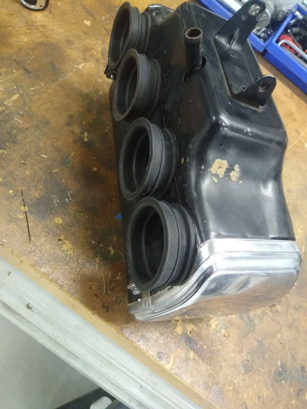

vaultboyd16y3 Posted November 25, 2023 Author Share Posted November 25, 2023 Właśnie zakupiłem orginalnego airboxa plus nowe gumowe króćce żeby wywalić te stozki. Jak dojdzie okaże się że czy to na pewno dobry i uda się to spasować, jest też tam stary filtr, bo okazuje się że nowy kupić praktycznie też tylko na Ebay i to drogawy, nie da się go kupić na żadnej polskiej stronie . Zawsze jakiś początek, filtr wyczyszczę a pewnie jak będzie pasować to kupie też nowy za jakiś czas . Dam znać jak dojdzie w grudniu. W międzyczasie dobiorę się też do kranika, zobaczę czy jest tam jakiś filtr. Na chwilę obecną panowie bardzo dziękuję za pomoc, mam jakiś punkt zaczepienia przynajmniej. Quote Link to comment Share on other sites More sharing options...

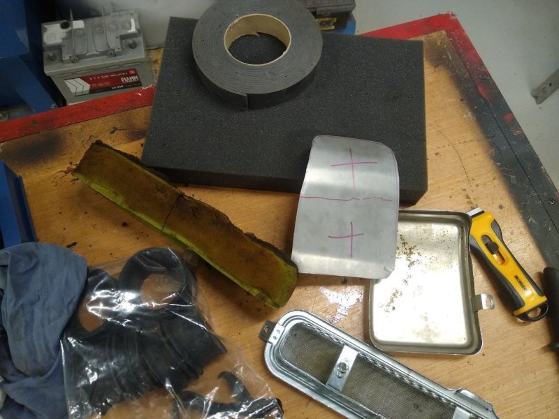

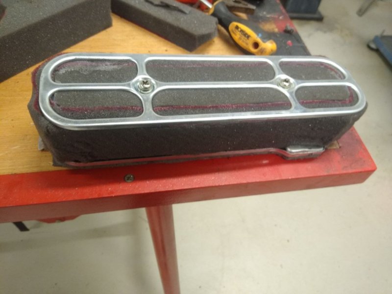

jannikiel Posted November 25, 2023 Share Posted November 25, 2023 Jak ten szufladkowy filtr powietrza, jest typu gąbkowego i ma stelażyk, to mozna zakupić gąbkę na filtry powietrza, i sobie posklejać na wzór starego, do klejenia tylko klej szewski/ poliuretanowy odporny na benzyny.... Kiedyś jak w PL nie było logistyki na "zachodnie" motocykle tak się robiło i zdawało egzamin... ale myslę, że w Eu gdzies takie filterki ktoś ma i zapewne będzie to K@N Quote Link to comment Share on other sites More sharing options...
vaultboyd16y3 Posted November 25, 2023 Author Share Posted November 25, 2023 Taki filtr powinien tam chyba być: UNI NU-2436- na obecną chwilę też tylko na ebay znalazłem. Nawet w oryginalnych airboxach ze starymi filtrami jest oznaczenie UNI, 25 dolarów nowy plus drugie tyle wysyłka, więc może faktycznie lepiej będzie stworzyć to samemu, jak w ręce wpadnie mi oryginalny. Jest na Gmoto ale jako niedostępny, allegro tez nic nie wyrzuca, zagraniczne strony z częściami tez nie mają, akurat ten typ jest na wymarciu. Quote Link to comment Share on other sites More sharing options...
jannikiel Posted November 27, 2023 Share Posted November 27, 2023 No to chyba ten, tylko powinien być stelażyk, by gąbki nie zassało, no i oczywiście nasącza się olejem do filtrów powietrza gąbkowych ( nie do włókninowych- bo są 2 rodzaje!!!) Quote Link to comment Share on other sites More sharing options...

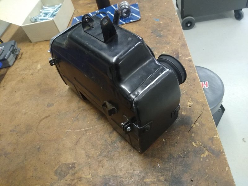

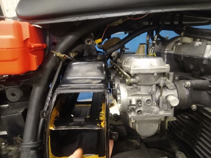

vaultboyd16y3 Posted December 14, 2023 Author Share Posted December 14, 2023 Panowie, airbox i nowe krócce już do mnie dotarły. Króćce które były dostarczone były z airboxem były pokurczone, nieelastyczne, niestety nadają się tylko do śmieci, więc zakładam nowe. Co do wersji airboxa to chyba trafiłem w dziesiątkę, potrzebny był dokładnie taki jaki zamówiłem tzn. w jednej puszce całość, mieści sie to w ramie idealnie. W samym airboxie są doczepione dwa małe krócce (odma i odpowietrzenie baku) które do tej pory miałem luźno zarzucone na ramie, teraz wszystko się zgadza. Sam airbox wymaga drobnych napraw - dorabiam jedną z metalowych pokrywek z boku, nie było jej w paczce, oraz szufladkowy wkład filtra powietrza muszę również dociąć na razie ze gąbki, bo stary wkład rozleciał się w rękach, oraz trochę go doszczelnić ale po paru godzinach powinienem być w stanie całość złożyć, więc chyba jest światełko w tunelu 😀 Mam natomiast pytanie co do kranika w kontekście poprzednich porad co do układu paliwowego. Zajrzałem nareszcie pod bak i wygląda na to że z kranika z tyłu wystaje jeden niezaślepiony przewód, jest po prostu odcięty. Natomiast przy gaźnikach jest z kolei zaślepiony króciec (taki był i tego nie zmieniałem). Jeśli dobrze rozumiem to jest to brakujący element układanki czyli podciśnieniowe sterowanie kranika z gaźnika. Na zdjęciach są widoczne jako niebieskie rurki. Czy się mylę ? Po podłączeniu paliwo dostarczane będzie już tylko przy podciśnieniu w gaźniku (czyli rozruchu lub normalnej pracy) i teoretycznie silnik na postoju nie będzie miał możliwości zalania. Quote Link to comment Share on other sites More sharing options...

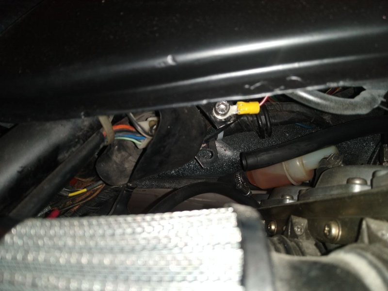

HD1940 Posted December 14, 2023 Share Posted December 14, 2023 Z twojego opisu wynika, że masz kraniki podciśnieniowe. Ale jeśli teraz paliwo cieknie bez wytworzonego podciśnienia to chyba coś z nimi nie za bardzo. 1 Quote Link to comment Share on other sites More sharing options...
vaultboyd16y3 Posted December 14, 2023 Author Share Posted December 14, 2023 Muszę jeszcze wczytać się dokładnie w ustawienia pozycji kranika, są tam 3 pozycje. Jeden pozwala chyba na mimowolny upływ paliwa - niby do zalewania gaźników po czyszczeniu. konserwacji itd. Drugi po prostu zamknięty, trzeci to chyba podciśnieniowy tryb pracy. Być może musiałem używać tego pierwszego bo tylko na tym pracował silnik, niestety na kraniku nie ma żadnych oznaczeń a w moim manualu nie za wiele widać. Podłączę podciśnienie i będę sprawdzał co z tego wynikło. Quote Link to comment Share on other sites More sharing options...

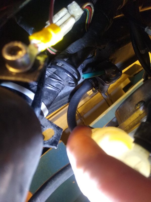

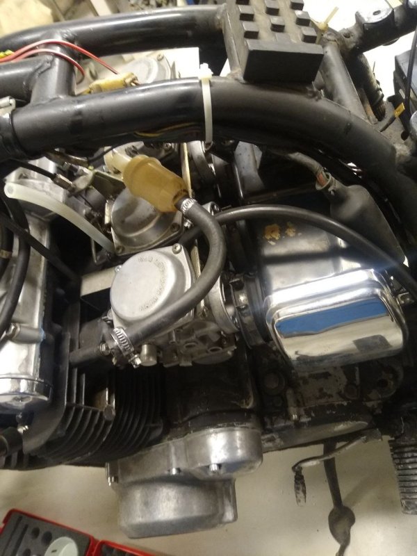

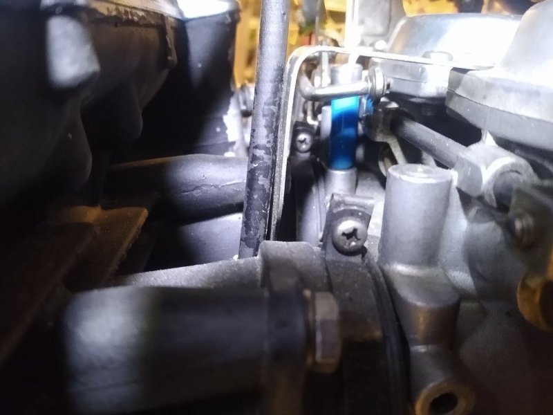

Adam M. Posted December 14, 2023 Share Posted December 14, 2023 Tak masz podcisnieniowy kranik i wezyk podcisnienia z niego powinien byc podlaczony do kolektora ssacego, dokladnie tak jak masz na zdjeciu te niebieskie wezyki w obu miejscach. Ten kranik ma pozycje PRI ( prime ), ON i RES. Przy czym ON i RES dzialaja wowczas jesli masz prawidlowo pracujacy system podcisnienia w kraniku. Membrana musi byc szczelna i jednoczesnie nie zesztywniala ze starosci, wiec to jest nastepny punkt gdzie mozliwe ze bedziesz musial zamowic komplet naprawczy do tego. W polozeniu PRI kranik jest stale otwarty i oczywiscie jesli choc jeden zaworek ktorejs z komor plywakowych gaznikow nie trzyma to paliwo bedzie sie przelewac do kolektora ssacego. Drugi problem to brak szczelnosci membrany i paliwo moze wowczas wlewac sie do kolektora ssacego przez wezyk podcisnienia. Dlatego kranik musi byc w dobrym stanie i wszystko tam musi byc "operational". 1 Quote Link to comment Share on other sites More sharing options...
vaultboyd16y3 Posted December 18, 2023 Author Share Posted December 18, 2023 Ostatnio trochę przy tym podziałałem, airbox jest już zamknięty z obu stron i uszczelniony, króćce założone, wyprodukowany filtr tymczasowy w środku, zamontowany. Próbowałem to założyć ale okazuje się że sam airbox jest minimalnie nie od tej wersji, albo skopany przy samym projektowaniu, gumowe króćce nie pokrywają się idealnie z gaźnikami, ok. 5mm na skrajnych gaźnikach. Na samym airboxie było wybite 850GS i 1000 G, więc rozstaw powinien pasować... Teraz pytanie czy wszystkie GS miały tak skopany rozstaw, i po prostu powinienem włożyć to na siłę w dwie osoby (powinno się udać, bo króćce są z elastycznej gumy) czy przerabiać całego airboxa (wymienić blachę z otworami do króćców albo wyspawać całą nową puszkę pod wymiar starej, jedno i drugie będzie wymagać trochę zachodu). Jutro spróbuję to na siłę włożyć, może wszystkie GS tak miały... Sprawdziłem podciśnieniowy kranik i tak, wygląda że wszystko jest sprawne. Po zasymulowaniu podciśnienia, z kranika od razu poleciało paliwo głównym przewodem, więc po prostu do teraz podciśnienie w tym układzie nie było wcale podłączone, więc przynajmniej temat układu paliwowego będzie zamknięty. Quote Link to comment Share on other sites More sharing options...
Andrzej JK Posted December 18, 2023 Share Posted December 18, 2023 Cześć, wg cmsnl wersja AD 1980 miała dwa różne kołnierze dolotu: rys, czesc nr 11 dolot prawy product number: 1388145050 rys, czesc nr 12 dolot lewy, product number: 1388245050 najwyraźniej są asymetryczne. może tu jest pogrzebany japoński pies? 1 Quote Link to comment Share on other sites More sharing options...
