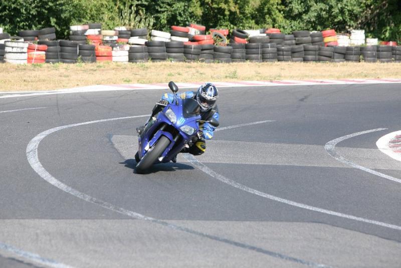

mike.kir Opublikowano 20 Sierpnia 2013 Udostępnij Opublikowano 20 Sierpnia 2013 Wracając lekko do tematu, to śmigam sobie po parkingach marketowych wieczorami i zdarza mi się przycierać podnóżkami, czy czubkiem buta. Ciężko mi porównywać, ale czytałem że w moim moto są podnóżki dość nisko i stąd małe możliwości złożenia. Jak ocenić, czy dane złożenie, to maks sprzętu, czy kiepska technika? Mam dwie fotki z kursu Suzuki i jak ćwiczę to staram się zachowywać taką pozycję:Wychodzić z ciałem bardziej, niżej, czy tak jest o.k. i muszę podnieść podnóżki jak chcę zejść niżej? Cytuj Odnośnik do komentarza Udostępnij na innych stronach Więcej opcji udostępniania...
adas7 Opublikowano 20 Sierpnia 2013 Udostępnij Opublikowano 20 Sierpnia 2013 Sety podnosi i cofa się raczej w super sportach, gdzie już i tak są wysoko w serii. Tutaj to chyba jest stare jajo, więc raczej słabo sportowy motocykl. Myślę że wykręcenie odbojników na stopkach to wystarczający tuning dla tego motocykla, jeżeli bez nich będziesz jechał stopkami po ziemi to pozostanie Ci już tylko większy zwis z motocykla, a potem zmiana sprzętu na coś co jest do tego bardziej przeznaczone. Moim zdaniem pozycja jest całkiem przyzwoita na tych fotkach. Cytuj Odnośnik do komentarza Udostępnij na innych stronach Więcej opcji udostępniania...

Zino R Opublikowano 21 Sierpnia 2013 Udostępnij Opublikowano 21 Sierpnia 2013 Ja dopiero próbuje skręcać.proszę o ocenę[nie patrząc na stopę wew] :) Cytuj Odnośnik do komentarza Udostępnij na innych stronach Więcej opcji udostępniania...
