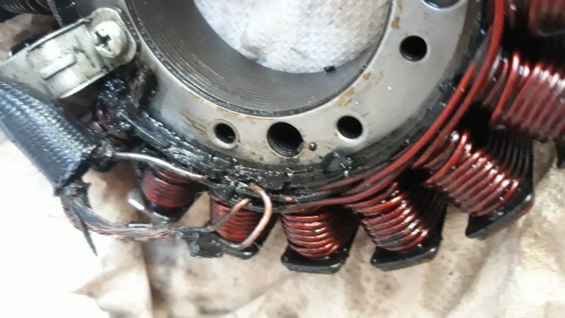

rudiszubert Posted August 10, 2020 Share Posted August 10, 2020 (edited) Znalazłem wiele informacji na temat weryfikacji problemu w moim skuterze Yamaha Majesty YP250 z 2003 roku, ale nie jestem pewien czy wszystko dobrze zrozumiałem ? Do czasu rozebrania silnika (remont góry) ,wszystko było OK. Poz złożeniu ,zadowolony pojechałem na próbę i OK ,ale następnego dnia nie mogłem już odpalić ,akumulator padł ,chociaż na wiosnę kupiłem nowy . Pomiar - nie ładuje . Wszystko sprawdziłem ,kable ,kostki ,wtyki podłączone a ładowania brak. Postanowiłem pomierzyć alternator i regulator napięcia . Alternator na 3 wyprowadzeniach pokazuje 1,2 do 1,4 (na drugim multimetrze 0,6 Ohm na wszystkich) ? Brak przebicia do masy każdego z uzwojeń ,ale po uruchomieniu silnika ,na tych trzech przewodach ,brak napięcia ,a powinno tam być napięcie zmienne od 50 do 60 V *może trochę inne bo nie mam danych na temat tego modelu) . Do regulatora dochodzi plus jak i minus . Na połączeniach (miejsce lutowania zwojów z przewodami idącymi do kostki) , w samym alternatorze zauważyłem "zważony szelak" chyba tak się nazywa to czym są zaizolowane druty uzwojeń . Oczyściłem je sprawdziłem same przewody idące z kostki do uzwojeń alternatora- przejście jest. Dalej brak pomysłów co jeszcze sprawdzić i jak ? Teoretycznie regulator powinien być sprawny a winowajcą jest alternator bo brak prądu zmiennego pomiędzy uzwojeniami ? Czy ma ktoś dane pomiarowe alternatora i regulatora ,żeby sprawdzić ,czy moje urządzenia są sprawne ? Edited August 10, 2020 by rudiszubert Quote Link to comment Share on other sites More sharing options...
