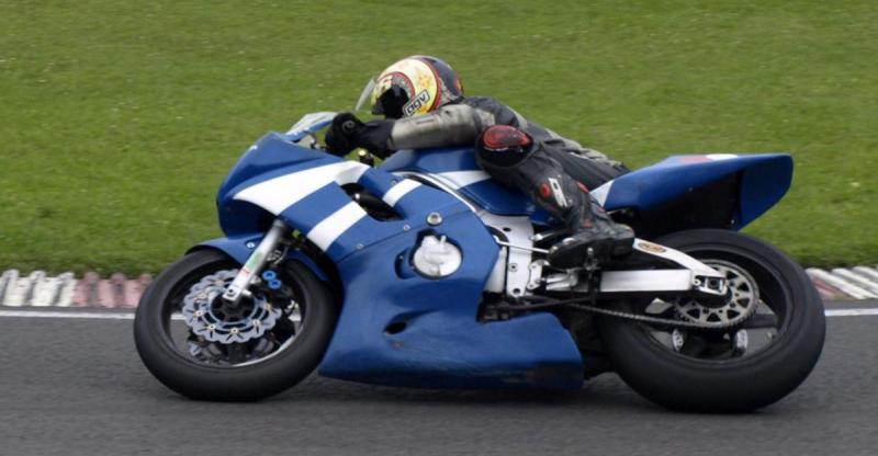

adas7 Opublikowano 20 Sierpnia 2013 Udostępnij Opublikowano 20 Sierpnia 2013 (edytowane) W tym przypadku raczej odwrotnie. Kolega założył szerszą oponę niż zakłada producent i się dziwi że mu się ślizga.Ale herezje, w załączniku R6 z oponą 200/60 https://fbcdn-sphotos-a-a.akamaihd.net/hphotos-ak-prn2/1098094_618390331527597_1951406454_n.jpg Edytowane 20 Sierpnia 2013 przez adas7 Cytuj Odnośnik do komentarza Udostępnij na innych stronach Więcej opcji udostępniania...

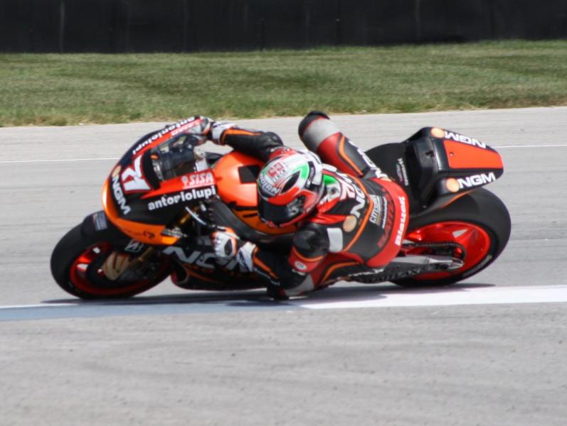

szramer Opublikowano 20 Sierpnia 2013 Udostępnij Opublikowano 20 Sierpnia 2013 Ale ja się nie znam, dałem tylko przykład z życia wzięty ;)ja tez sie nieznam , ale jakies wariaty szalaly po wsi w weekend:prawie spadl ;) Cytuj WERA#111 Odnośnik do komentarza Udostępnij na innych stronach Więcej opcji udostępniania...

Adiii Opublikowano 20 Sierpnia 2013 Udostępnij Opublikowano 20 Sierpnia 2013 szramer, koleś faktycznie prawie spadł :rolleyes: tylko jaki to ma związek z 10mm szerszą oponą? Cytuj Odnośnik do komentarza Udostępnij na innych stronach Więcej opcji udostępniania...
