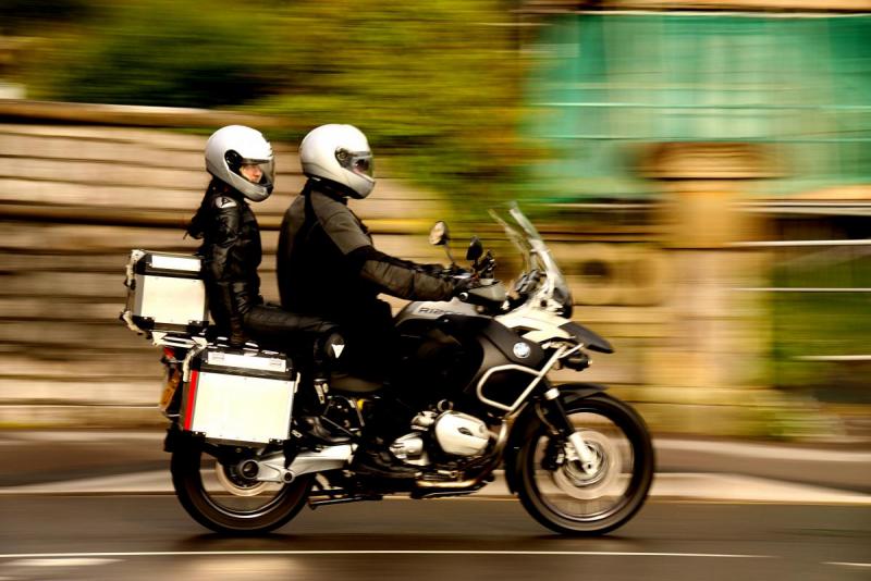

Januszm Posted February 27, 2019 Share Posted February 27, 2019 (edited) Na asfalt tego nie trzeba. Wracając do pecha, nawet z tą dodatkową osłoną kamień może się dostaćOchronę przed kamieniami już masz w postaci tych plastikowych nakładek ;)A tak serio, zawsze lepiej zapobiegać, zmniejszać ryzyko, gdyby tak nie było to np. dzisiejsze samochody nie miałby tylu systemów bezpieczeństwa. Bo po co poduszka powietrzna, ABS, czy napinacz pasów jak ludzie i tak giną? PS Gratuluję przebiegu w GSie oraz zazdroszczę możliwości odbywania fajnych, dalekich podróży :notworthy: Jakiej firmy masz założone siedzenia? Pochwalę się jeszcze, że miałem GSA w takim samym kolorze :lalag: Edited February 27, 2019 by Januszm Quote https://www.facebook.com/profile.php?id=100003272715647 Link to comment Share on other sites More sharing options...
