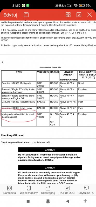

damcioirl Opublikowano 26 Lutego 2022 Udostępnij Opublikowano 26 Lutego 2022 Witam panowie Wiele łez zostało wylanych na tym forum na temat olei do naszych motocykli,ale chciałbym dorzucić jeszcze coś co znalazłem w serwisówce dla electry 2012 gdzie Harley Davidson dopuszcza stosowanie oleju do Diesla🤔 jakie wasze zdanie i opinie ?! Cytuj Odnośnik do komentarza Udostępnij na innych stronach Więcej opcji udostępniania...

m07m10 Opublikowano 5 Grudnia 2022 Udostępnij Opublikowano 5 Grudnia 2022 Trochę poczytałem tematu i mam pytanie. Dlaczego nikt nie porównuje klasy jakości oleju? Czy konstruując silnik konstruktor dobiera do niego olej sugerując się marką, nazwą i ,,dedykowaniem", a może kolorem i zapachem? Czy też klasą lepkości np 20W50 i jakości np H? Czym się różni olej ,,dedykowany" do danego modelu HD od innego oleju tej samej klasy lepkości i jakości? Czekam na merytoryczną odpowiedź. Cytuj Odnośnik do komentarza Udostępnij na innych stronach Więcej opcji udostępniania...
