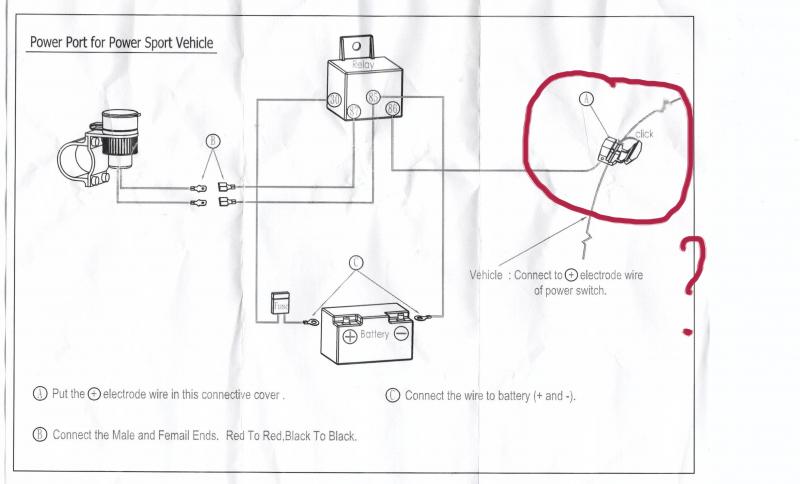

Holek31 Opublikowano 19 Listopada 2011 Udostępnij Opublikowano 19 Listopada 2011 Witam.kupiłem sobie ostatnio gniazdko zapalniczki,ktore mam zamiar zamontować żeby wspomóc zasilaniem telefon z nawigacją.mam tylko jeden problem, gdzie podpiąć jeden kabelek(oznaczony)? Zastanawiałem się nad przewodem odcięcia zasilania albo starterem??jakby ktoś wspomógł radą, byłbym wdzięczny. Cytuj Odnośnik do komentarza Udostępnij na innych stronach Więcej opcji udostępniania...
dziura Opublikowano 19 Listopada 2011 Udostępnij Opublikowano 19 Listopada 2011 Podepnij go do światła pozycyjnego. Cytuj Odnośnik do komentarza Udostępnij na innych stronach Więcej opcji udostępniania...
Holek31 Opublikowano 19 Listopada 2011 Autor Udostępnij Opublikowano 19 Listopada 2011 Podepnij go do światła pozycyjnego.mam Hondę shadow 600c i dopiero zaczynam zabawę...więc jak byś był trochę bardziej dokładny...podpiąć gdzieś przy przełączniku czy innym miejscu? Cytuj Odnośnik do komentarza Udostępnij na innych stronach Więcej opcji udostępniania...
Nezer Opublikowano 19 Listopada 2011 Udostępnij Opublikowano 19 Listopada 2011 Jeżeli podepniesz do pozycyjnych, to warunkiem działania gniazda zapalniczki będzie włączenie świateł pozycyjnych. Będzie ok, a w przypadku zwarcia na tym kablu poleci bezpiecznik pozycji. Jeśli chcesz aby gniazdo działało niezależnie od pozycji zaraz po włączeniu stacyjki to zobacz na których bezpiecznikach pojawia się napięcie bezpośrednio po włączeniu stacyjki i włącz ten kabel za bezpiecznikiem o najmniejszej wartości. Będziesz miał gwarancję, że w przypadku przetarcia lub uszkodzenia tego kabla poleci bezpiecznik a nie zacznie się smażyć kabel. Druga sprawa kabel plusowy do gniazda zapalniczki zaopatrzony jest zapewne w bezpiecznik. Jeżeli podłączasz go bezpośrednio do aku, to zadbaj o to, aby ten bezpiecznik był możliwie blisko akumulatora. W ten sposób cały kabel będziesz miał zabezpieczony przed potencjalnym zwarciem. Jeśli dasz ten bezpiecznik daleko od aku, a nastąpi przebicie na odcinku pomiędzy aku, a bezpiecznikiem to masz pewne, że kabel zacznie się smażyć i może narobić sporo zamieszania. Cytuj Odnośnik do komentarza Udostępnij na innych stronach Więcej opcji udostępniania...
HD1940 Opublikowano 19 Listopada 2011 Udostępnij Opublikowano 19 Listopada 2011 Witam.kupiłem sobie ostatnio gniazdko zapalniczki,ktore mam zamiar zamontować żeby wspomóc zasilaniem telefon z nawigacją.mam tylko jeden problem, gdzie podpiąć jeden kabelek(oznaczony)? Zastanawiałem się nad przewodem odcięcia zasilania albo starterem??jakby ktoś wspomógł radą, byłbym wdzięczny.Ja mam gniazdko podpięte bezpośrednio do akumulatora, oczywiście z zabezpieczeniem oddzielnym bezpiecznikiem. To najprostsze i przez to najbardziej niezawodne rozwiązanie. Ma wady, ale i zalety, a jedną z nich jest możliwość doładowania akumulatora za pomocą prostownika i odpowiedniej wtyczki bez konieczności wymontowania akumulatora z motocykla (w mojej BMW jest to dosyć skomplikowane, wiążące się ze zdemontowaniem zbiornika, bocznych osłon, puszki na klucze). Jeszcze jedną zaletą tego rozwiązania jest brak nieprzyjemnych konsekwencji w przypadku gdy np. ładowarka pobiera dużo prądu, bo telefon czy GPS ma rozładowaną baterię. Otóż z doświadczeń wielu użytkowników wiem, że zwłaszcza tańsze ładowarki, potrafią wówczas się przegrzać i zrobić zwarcie. Wówczas bezpiecznik na kabelku zasilającym zadziała i cały czas wszystkie układy motocykla (do których rozważasz możliwość podpięcia, czyli np. światła, zapłon itp) są sprawne. Wadą oczywiście jest możliwość rozładowania akumulatora gdy wystąpi jakieś zwarcie, ale na to jest jedna rada: porządne wykonanie podłączenia, tak by ani gniazdo, ani przewody nie miały żadnej możliwości doprowadzenia do niepożądanych skutków. Cytuj Odnośnik do komentarza Udostępnij na innych stronach Więcej opcji udostępniania...
Nezer Opublikowano 19 Listopada 2011 Udostępnij Opublikowano 19 Listopada 2011 tylko w przypadku jaki proponuje HD1940 pomijasz całkiem przekaźnik a podłączasz tylko gniazdo oczywiście z osobnym zabezpieczeniem. Jeżeli zostawisz przekaźnik, a kabel oznaczony przez Ciebie jako "?" podłączysz do + aku to cewka przekaźnika powoli ale skutecznie rozładuje Ci akumulator. Plusy takiego rozwiązania to tak jak napisał HD1940 a dodatkowo możliwość podładowania navi czy telefonu na postoju bez włączania zapłonu. Minus jak sie zapomnisz i zostawisz ładowarkę na dłużej to masz gwarantowane problemy z odpaleniem, i czeka Cię przygoda z prostownikiem :icon_biggrin: . decyzja należy do Ciebie :bigrazz: Cytuj Odnośnik do komentarza Udostępnij na innych stronach Więcej opcji udostępniania...

doomi Opublikowano 23 Listopada 2011 Udostępnij Opublikowano 23 Listopada 2011 Witam.kupiłem sobie ostatnio gniazdko zapalniczki,ktore mam zamiar zamontować żeby wspomóc zasilaniem telefon z nawigacją.mam tylko jeden problem, gdzie podpiąć jeden kabelek(oznaczony)? Zastanawiałem się nad przewodem odcięcia zasilania albo starterem??jakby ktoś wspomógł radą, byłbym wdzięczny. mam identyczne gniazdko, z tego co pamiętam przewód należy podłączyć do + . i najłatwiej to podpiąć do kabla od żarówki pozycyjnej. Z tego co pamiętam w Hondzie kabel + jest koloru brązowego ( nic się tez nie stanie jak podepniesz do minusa- nie będzie działać po prostu). mam Hondę shadow 600c i dopiero zaczynam zabawę...więc jak byś był trochę bardziej dokładny...podpiąć gdzieś przy przełączniku czy innym miejscu? do kabla od żarówki pozycyjnej w reflektorze Cytuj Czasami na drodze spotykam prawdziwych szaleńców, pędzą na złamanie karku i wbrew rozsądkowi... naprawdę, aż ciężko czasami ich wyprzedzić. Odnośnik do komentarza Udostępnij na innych stronach Więcej opcji udostępniania...
wiktor008 Opublikowano 30 Marca 2013 Udostępnij Opublikowano 30 Marca 2013 Czy to w tedy nie przeciąży tego pojedynczego układu zasilania pozycyjnej żarówki..? w końcu pobór będzie podwójny na jednym kablu chyba w trakcie ładowania np nawigacji. Czy to nie spowoduje spalenia bezpiecznika w bardzo krótkim czasie? Cytuj Odnośnik do komentarza Udostępnij na innych stronach Więcej opcji udostępniania...
maly127 Opublikowano 30 Marca 2013 Udostępnij Opublikowano 30 Marca 2013 Czy to w tedy nie przeciąży tego pojedynczego układu zasilania pozycyjnej żarówki..? w końcu pobór będzie podwójny na jednym kablu chyba w trakcie ładowania np nawigacji. Czy to nie spowoduje spalenia bezpiecznika w bardzo krótkim czasie?Nie dlatego że głowny prąd do gniazda zapalniczki płynie przez przekażnik Cytuj Odnośnik do komentarza Udostępnij na innych stronach Więcej opcji udostępniania...
