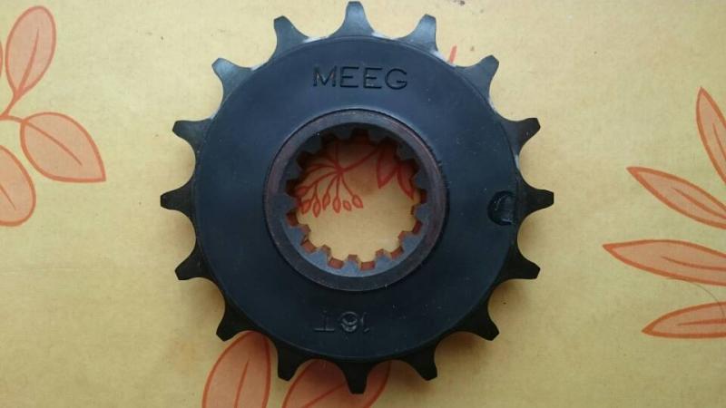

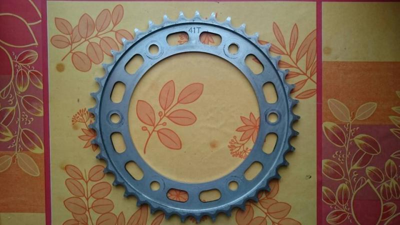

Kusi mnie żeby zalożyć oryginalną tylną zębatke, która była założona w motocyklu dotychczas. Po niej nie widać najmniejszego zużycia a co najważniejsze była osiowo zamocowana na zabieraku.post-8926-1545650911,94_thumb.jpegpost-8926-1545650919,9_thumb.jpeg

Z blaszami ten pomysł wydaje się dobry, z tym, że nie ma tam aż tak dużej szczeliny. Myślę, że można użyć taśmy klejacej przyklejonej w czterech miejscach po obwodzie zabieraka i wtedy nakładać na niego zębatkę.
A co do tylnej zębatki to jest ona firmy Sunstar kupiona z pewnego źródła. Nie spodziewałem się że może ona być tak nieprecyzyjne wykonana, że jej średnica wewnetrza tak bardzo odbiega od średnicy kołnierza zabieraka.

Otwór centrujacy zembatki ma pasować na kolnież zabieraka i basta ! Wszystkie zabiegi z ustawianiem na blaszki i tasmy , zdadzą sie psu na budę . Przy pierwszym strzale ze sprzegła , albo odkreceniu manety , zębatka sie przesunie .
Zmień lańcuch i zembatkę na silniku , a ta na kole zostaw ta co byla , skoro piszesz że jest dobra , ew kup taka co pasuje na kołnież zabieraka

Dobrze założę spowrotem fabryczną zębatkę na tylne koło. Na przyszłość jakich firm zębatek mam unikać, aby nie było podobnych problemów? Zawsze myślałam, że Sunstar to porządna japońska firma, a coś tu jest chyba nie halo...

Buber - po wymianie łańcucha zrobiłem 10km - tyle co z warsztatu do domu. Tam nic już się nie ułoży, bo to widać gołym okiem że zebatka z jednej stron nie przylega do zabieraka (jest szczelina rzedu kilku dziesiatych mm) a z drugiej strony jest ok. I jak się kręci kołem i ta szczelina znajduje się z tyłu motocykla to łańcuch jest nieprzyzwoicie napięty (poniżej 20mm luzu), jak jest po przeciwnej stronie to jest za luźny (luz powyżej 40mm).
Sprawę zalatwi wymiana zębatki na fabryczną.
