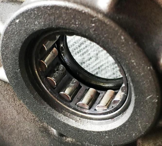

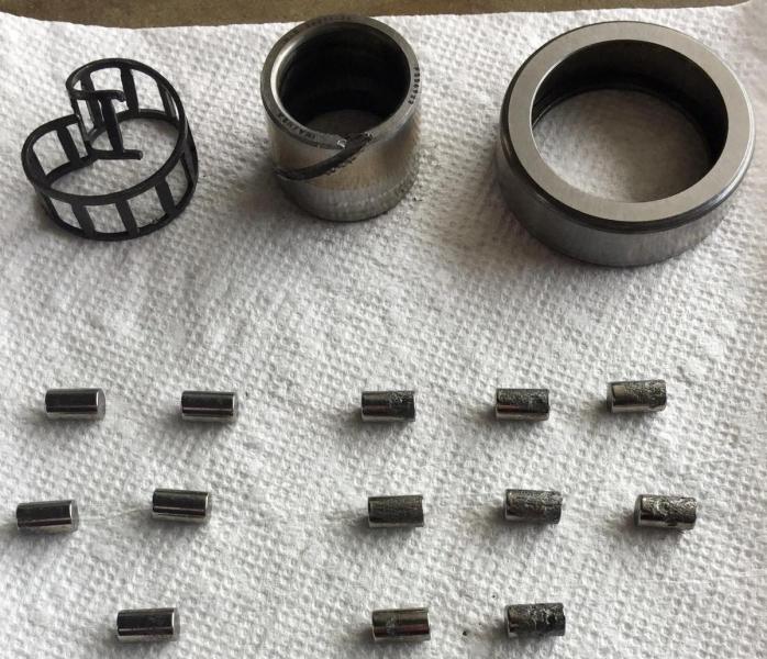

maniek1300 Opublikowano 9 Maja 2017 Udostępnij Opublikowano 9 Maja 2017 (edytowane) A tak na serio, takie moje zboczenie ;).Widziałem bardzo wiele testów UOA zawartości metali w silnikach Harleya i najlepsze jest to, że ten najdroższy olej nie zawsze jest najlepszy;).Tak wygląda łożysko po użyciu AMSa w sprzęgle po 33 tyś mil (tak zwane płaskie plamy na rolkach jak to mówią w USA i robią się po zastosowaniu oleju syntetycznego w silniku Harleya. Mówią, że oleje syntetyczne są zbyt śliskie aby obrócić rolkę w łożysku ;) Edytowane 9 Maja 2017 przez maniek1300 Cytuj Odnośnik do komentarza Udostępnij na innych stronach Więcej opcji udostępniania...

żużu77 Opublikowano 9 Maja 2017 Udostępnij Opublikowano 9 Maja 2017 A tak na serio, takie moje zboczenie ;).Widziałem bardzo wiele testów UOA zawartości metali w silnikach Harleya i najlepsze jest to, że ten najdroższy olej nie zawsze jest najlepszy;).Tak wygląda łożysko po użyciu AMSa w sprzęgle po 33 tyś mil (tak zwane płaskie plamy na rolkach jak to mówią w USA i robią się po zastosowaniu oleju syntetycznego w silniku Harleya. Mówią, że oleje syntetyczne są zbyt śliskie aby obrócić rolkę w łożysku ;)Olej jest "za śliski"?W życiu większej herezji nie słyszałem. To próba usprawiedliwienia wad projektowych i przerzucania odpowiedzialności na użytkownika. Również finansowej. Żużu77, Cieszyn, R12RT Cytuj Odnośnik do komentarza Udostępnij na innych stronach Więcej opcji udostępniania...
wasylo Opublikowano 9 Maja 2017 Udostępnij Opublikowano 9 Maja 2017 maniek1300 a jak sie tobie widzi tabela Amsoil jeden olej do wsztkiego ,jesli chodzi o TC . ta tabela ktora wklejam od jakiegoś czasu tu na różnych postach http://www.performanceoilsltd.co.uk/harley_motorcycles.html Żużu77 moze herezja ale tak na dobra sprawe i chlopski rozum czy rolka nie moze stanac w koszyku bo nie ma poslizgu bo olej jest do d......py. Cytuj Odnośnik do komentarza Udostępnij na innych stronach Więcej opcji udostępniania...

żużu77 Opublikowano 10 Maja 2017 Udostępnij Opublikowano 10 Maja 2017 maniek1300 a jak sie tobie widzi tabela Amsoil jeden olej do wsztkiego ,jesli chodzi o TC . ta tabela ktora wklejam od jakiegoś czasu tu na różnych postach http://www.performanceoilsltd.co.uk/harley_motorcycles.html Żużu77 moze herezja ale tak na dobra sprawe i chlopski rozum czy rolka nie moze stanac w koszyku bo nie ma poslizgu bo olej jest do d......py.Na chłopski rozum to łożyska są wykonane wg określonych założeń konstrukcyjnych. Rolka stanie tylko w przypadku zniszczenia powierzchni tocznej, nadmiernego luzu zużytego łożyska, które i tak kwalifikuje się do wymiany. Żaden olej nie naprawi wyeksploatowanych podzespołów. Nie może być mowy o podcieraniu szkłem dupy bo problemy mają to do siebie, że pozostawione same sobie mają tendencję do powiększania się. Jeżeli mamy problem z maszyną, to dobra praktyka techniczna wymaga porządnego usunięcia niedomagań, a nie udawania naprawy przez zmianę rodzaju smarowidła.Pamiętajmy, że jak dbamy, tak mamy. Jak jadę 5 tys trasę, w dwa tygodnie, na drugi koniec Europy, to nie mogę sobie pozwolić na liczenie na szczęście. Że może jakoś to będzie. Nie będzie. Moto ma być sprawne. Na wyjeździe mam się cieszyć widokami i czerpać radość, a nie martwić, że coś mi lub żonie unieruchomi motocykle. Żużu77, Cieszyn, R12RT Cytuj Odnośnik do komentarza Udostępnij na innych stronach Więcej opcji udostępniania...
FIS Opublikowano 10 Maja 2017 Autor Udostępnij Opublikowano 10 Maja 2017 (edytowane) No niby tak, ale problem w tym, że kręcicie sie wokół problemu za bardzo nie wiedząc o co tam tak naprawde chodzi.Wszystkie te dywagacje opieracie na jakis tam amerykańskich forach.Zadałbym Wam Panowie jedno diametralne pytanie w stylu - ile km zrobiliscie tymi swoimi Harleyami.Bo ogólne teorie - ogólnymi teoriami - choćby ta:"Żaden olej nie naprawi wyeksploatowanych podzespołów. Nie może być mowy o podcieraniu szkłem dupy bo problemy mają to do siebie, że pozostawione same sobie mają tendencję do powiększania się. Jeżeli mamy problem z maszyną, to dobra praktyka techniczna wymaga porządnego usunięcia niedomagań, a nie udawania naprawy przez zmianę rodzaju smarowidła.Pamiętajmy, że jak dbamy, tak mamy. Jak jadę 5 tys trasę, w dwa tygodnie, na drugi koniec Europy, to nie mogę sobie pozwolić na liczenie na szczęście. Że może jakoś to będzie. Nie będzie. Moto ma być sprawne. Na wyjeździe mam się cieszyć widokami i czerpać radość, a nie martwić, że coś mi lub żonie unieruchomi motocykle."Zgadzam sie z tym w zupełności... bo tak dokładnie jest... ale to jest tylko ogólne stwierdzenie, a problem tkwi tak naprawde głębiej. "Na chłopski rozum to łożyska są wykonane wg określonych założeń konstrukcyjnych. " -text nie mający nic wspólnego z realną (obecną) sytuacją w tych motocyklach... w kazdym innym pewnie tak, i też w tym, ale w kazdym innym miejscu łozyskowanie w HD...Gdyż załozenia konstrukcyjne akurat w tym konkretnym miejscu - tego ułozyskowania były prawidłowe 30 lat temu - dziś po tych wszystkich "unowocześnieniach" i jakosci wykonania - stanowią piete achillesowa tego napedu.Całkiem nieźle zeście sobie wybrali na testy oleju - akurat to miejsce... wg mnie niefortunne.Bo tak naprawde mały upgrade tego ułozyskowania załatwia temat generalnie bez względu na olej. Tak na marginesie z zupełnej ciekawości:maniek 1300 - ile dziś ma przebiegu Twój Harley? Bo o ile dobrze pamiętam to jakieś 2 lata temu maił 3000 mil (czy jakios tak) Wally - generalnie z tym ATF-em to jest tak jak piszesz, ale w modelach 2006 i nowszych probelm pojawi sie w postaci "cieknącej skrzyni biegów" - nie zaś w rozszczelnieniu przedziału komora silnika - komora sprzegła. Nie mniej jednak - tyle juz o tym było pisane, ze dalsze ostrzeganie potencjalnych "nowych czytaczy" moze ich narazić na obrazę w postaci analfabetyzmu... a tego bysmy przeciez nie chcieli... ;) P.S.I żeby nie było, że czepiłem sie tylko żużu77 - poprostu chłop najrozsądniej pisze... nie mylić, ze trafnie. :) Edytowane 10 Maja 2017 przez FIS Cytuj "Radość z jazdy zaczyna się tam, gdzie kończy się ekonomia.'' Autoryzowany dealer S&S Cycle https://harley-parts.pl/ Odnośnik do komentarza Udostępnij na innych stronach Więcej opcji udostępniania...
