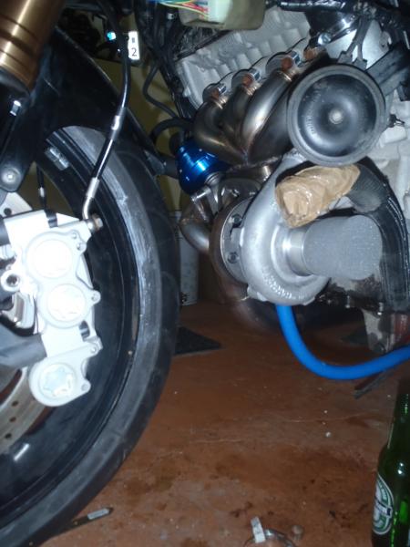

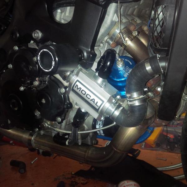

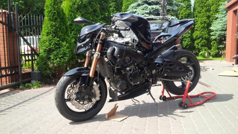

sosen Opublikowano 18 Lutego 2015 Udostępnij Opublikowano 18 Lutego 2015 (edytowane) Witaj.Na zadane pytanie nie dostaniesz wprost odpowiedzi jasnej jak instrukcja budowy z klocków LEGO :-(Ja zbudowałem bolida z turbo, a dokładnie SUZUKI GSX-R 1000 K7 Turbo. Oparłem to o fabryczną Suzi i zestaw z USA produkcji Velocity Racing.Pierwszy motocykl oparty o ten zestaw kosztował mnie bardzo drogo i niestety już nie istnieje - źle podłączyłem zawór wastegate... przy 240km/h usłyszałem tylko huk i koniec.Drugie podejście też zrobiłem na GSX-R 1000K7 i ten sam zestaw turbo. Tym razem wyszło wszystko. Ciśnienie paliwa w określonych parametrach konsultowałem z Velocity Racing. Mapy, kabelki przewodziki itp. musiałem kombinować sam już nie wiem skąd. Dołożyłem do tego kilka ciekawych gratów. Sporo wynikło z konsultacji z P.Furstenhoffem. Ogólnie planowałem wyszykować sprzęt na wyjazd do Elvington. Niestety musiałem zweryfikować plany i finalnie powstał PREDATORBIKE :-) Polecam zdjęcia. Chłodnica Laminova, to nabytek i modyfikacja z ostatniego miesiąca:-) Edytowane 18 Lutego 2015 przez sosen Cytuj Odnośnik do komentarza Udostępnij na innych stronach Więcej opcji udostępniania...
enduromaster Opublikowano 18 Lutego 2015 Udostępnij Opublikowano 18 Lutego 2015 i niby w tym k7 są gaźniki ? Cytuj transport bus + 4osstała trasa Łódź-Paryż-ŁódźPW, GG lub 663 231 860 Odnośnik do komentarza Udostępnij na innych stronach Więcej opcji udostępniania...
