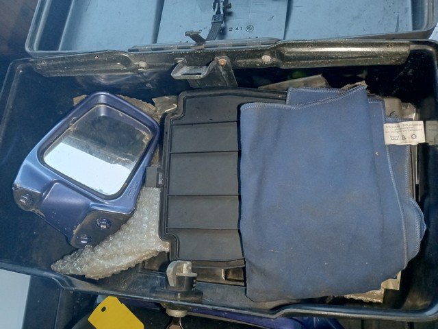

Piasek80 Posted January 18, 2024 Author Share Posted January 18, 2024 Godzinę temu, Adam M. napisał: Jaki jest przebieg tego motocykla? 110 tys km Puki co nic nie mogę zrobić bo nawet nie ma jak szopy ogarnąć. Wszystkie "zamki" zalane wodą i zamarznięte. Tzn - stacyjka chodzi ale prądu zero. Te kieszenie boczne w owiewce przedniej - klucza nie idzie włożyć - nie wiem tam jest ten sam zamek co stacyjka ? Podobnie w korek zbiornika paliwa - wchodzi jakoś do połowy i koniec. Kufry - tylko centralny dał się otworzyć a w nim "skarby" jak brakujące prawe lusterko 🙂 na dodatek całe, nie potłuczone. Jakaś osłona, pokrywa... nie wiem czego Bańka z olejem (chyba) na jakim jeździł Jakiś znaczek... nie wiem czy nie z kufra czasem Trochę różnych papierów z czegoś, nie doczytałem, paragony, wydruki, część już nieczytelna, jakies pierdolety, śrubki, bezpieczniki, stopery do uszu nieużywane 🙂 i paragon z wymiany aku Yuasa za 106 euro 😲. To pewnie ten co go trzeba będzie wyrzucić i wymienić na nowy. Kufry boczne - nie dałem rady. W jeden klucz wchodzi tylko do połowy, w drugi wcale. Zamarznięte. A poza tym jak już się uda to co dalej ? To się wciska czy przekręca ? I jak odpiąć tą klamrę z nich ? No i same kluczyki ? Kluczyk do stacyjki jest oryginalnie "łamany" ? i od czego może być ten pilot ? Szukałem po googlach ale nic mi nie wynajduje. Quote Link to comment Share on other sites More sharing options...
Adam M. Posted January 18, 2024 Share Posted January 18, 2024 Nie wiem do czego jest pilot, moze jakis alarm? Jesli chodzi o klucze to lamany jest do zaplonu i chyba tych bocznych schowkow w owiewce, a Neiman do kufrow. Niczego nie mozna robic w tym motocyklu na sile, zakup plyn w spray'u do rozmrazania zamkow i zalej nim wszystkie zamki. Oprocz rozmrazania powinien smarowac, wiec po rozmrozeniu trzeba delikatnie rozruszac zamki zeby zaczely sie przekrecac, a zapadki poruszac. To samo z zamkiem kanapy i zbiornika, ktory ma mocna sprezyne i trzeba przycisnac go z gory po przekreceniu zamka zeby sie otworzyl. Ja wlasciwie naciskam i przekrecam jednoczesnie bojac sie zeby tego lamanego klucza nie zniszczyc. Masz takie same kufry jak moje, czyli po rozruszaniu zamkow trzeba je przekrecic w pozycje gdzie ta klamka z tylu i boku kufra daje sie odciagnac od scianki i po mocniejszym odciagnieciu cala odejdzie na bok luzujac pokrywe kufra. Kufry sa swietne i na codzien jezdze z jednym ( lewa strona ) jako ze na motocyklu nie ma za duzo miejsca do mocowania jakiegos ubrania czy zakupow. Olej 10W40 do silnika jest prawidlowy, ja stosuje syntetyk zeby mi pierscieni nie zamrozilo w rowkach tlokow. Ta pokrywka w kufrze z drugiego zdjecia od gory to pokrywka schowka pod kanapa ktory trzeba wyjac zeby dostac sie najpierw do komputera a potem do aku. Ciekawe dlaczego nie jest na miejscu. W zadupku jest nastepny schowek na narzedzia z pokrywka, ktora trzeba delikatnie wyjmowac zeby nie ulamac uchwytow. Jesli dalej masz oryginalny komplet narzedzi do moto to jestes wygrany - bardzo solidny komplet. Aha, warto rowniez wymienic plyn chlodniczy jak juz ogarniesz troche motocykl, bo jesli jest stary to te silniki maja tendencje do mocnego grzania sie, a wentylatory i chlodnice moga byc podmeczone. Quote Link to comment Share on other sites More sharing options...
