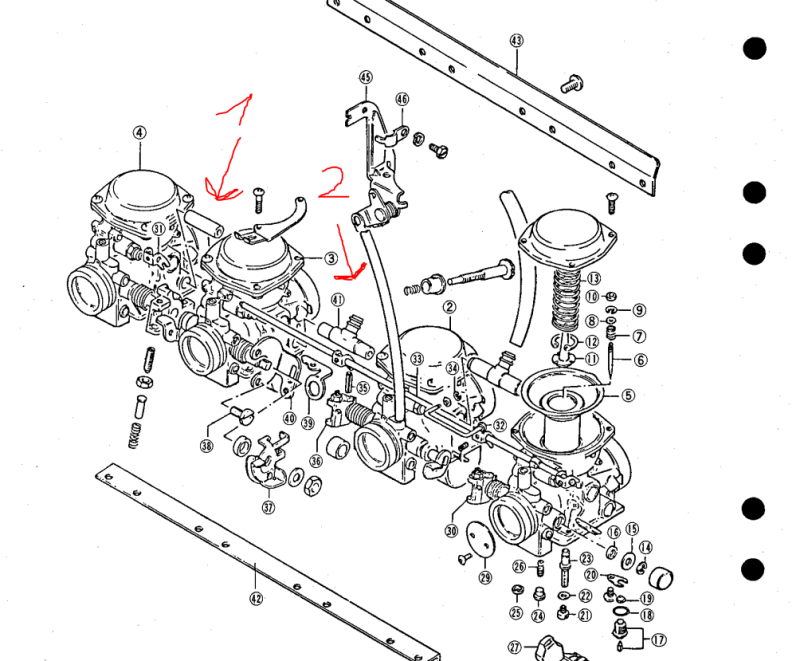

vaultboyd16y3 Opublikowano 22 Stycznia 2024 Autor Udostępnij Opublikowano 22 Stycznia 2024 15 godzin temu, jonaszko napisał: Pięknie, gratki. Tak, tam nie ma oringow tylko takie krótkie przelotki. Ja to kiedyś ciałem z jakiej ryj aluminiowej. Problem jest taki, z są bardzo cienko ścienne i trudno znaleźć odpowiedni materiał. A kolega ma doświadczenia z uszczelnianiem tego ? wytarte było i też ciekło ? Tylko wymiana wchodzi w grę ? Cytuj Odnośnik do komentarza Udostępnij na innych stronach Więcej opcji udostępniania...
jonaszko Opublikowano 22 Stycznia 2024 Udostępnij Opublikowano 22 Stycznia 2024 A kolega ma doświadczenia z uszczelnianiem tego ? wytarte było i też ciekło ? Tylko wymiana wchodzi w grę ? Miałem podobny przypadek. Zastanawiałem się nad oringiem ale w końcu znalazłem jakieś rurki, tyle bez śmiechu z długopisu Wiem, że nabywca jeździł tym długo i sprzedał też bez problemu. Nie pamiętam jak z dokładnie bo było to z 15 lat temu. Cytuj Odnośnik do komentarza Udostępnij na innych stronach Więcej opcji udostępniania...
vaultboyd16y3 Opublikowano 22 Stycznia 2024 Autor Udostępnij Opublikowano 22 Stycznia 2024 (edytowane) Wg. schematów do gaźników BS34SS, to u mnie zamienione są rurki 1 z 2, z tych czerwonych oznaczeń które sam nadałem, tam gdzie powinna być prosta rurka jest trójnik i na odwrót, jeśli faktycznie różnią się one długościami a odległości między gaźnikami na pewno nie są jednakowe, to w tym może być pies pogrzebany. Ostatnio jak składałem gaźniki robiłem to analogicznie tak jak były pierwotnie złożone, błąd... trzeba było wydrukować schemat. Plus zamówię chyba cały komplet naprawczy(wszystkie uszczelki), pod względem uszczelnienia zaworów iglicowych i pływaków, nie mam 100 % pewności skąd to leci, ale na pewno już idealne szczelne nie są, a i tak muszę rozebrać całą szynę gaźników. PS2. Poszedłem z latarką, podparłem bak, "macałem" wszystkie gaźniki jak chodził silnik, oglądałem miejsce wczorajszego wycieku, łącznie prawie godzinę pyrkał na wolnych obrotach i tym razem nie leci kompletnie nic. Zastanawiam się czy przypadkiem przelewami mi paliwo nie wyleciało jak przestawiałem kranik w pozycję PRI wczoraj jak odpalałem. Dzisiaj nic nie leci, jest idealnie sucho, ani kropli, niezależnie od ustawień kranika. Nie do końca to rozumiem, nie mogę tego wyjaśnić ale jak to mówią nadgorliwość gorsza od faszyzmu więc na razie nic nie rozbieram. Co do schematu to wszystko jednak się zgadza, pomyliłem linie zasilającą z linią od przelewów gaźników Edytowane 22 Stycznia 2024 przez vaultboyd16y3 Zapomniałem o krótkim dopisku PS Cytuj Odnośnik do komentarza Udostępnij na innych stronach Więcej opcji udostępniania...

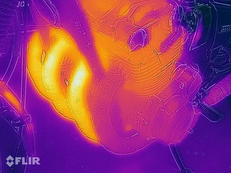

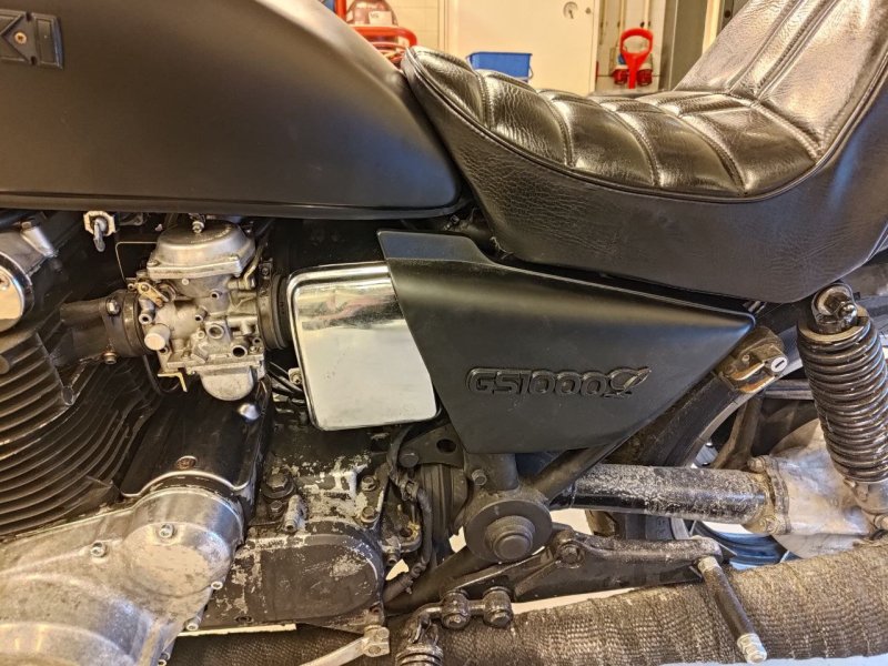

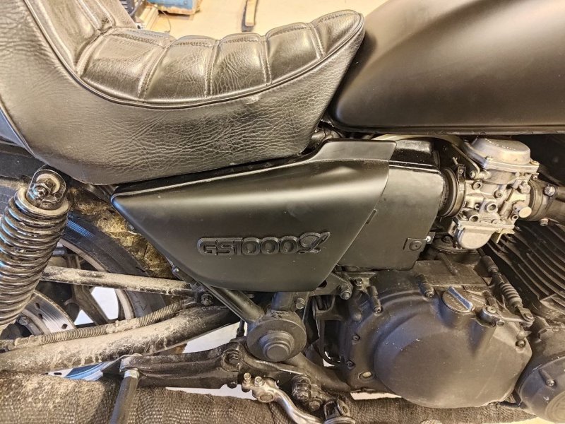

vaultboyd16y3 Opublikowano 1 Marca 2024 Autor Udostępnij Opublikowano 1 Marca 2024 Kolejna aktualizacja, niestety niezbyt pozytywna... Zrobiło się cieplej, zniknął śnieg więc chciałem kontrolnie go odpalić, przejechać po okolicy. Temat airboxa został zamknięty, za jakiś czas zamierzam jedynie domówić oryginalny filtr. W załączniku finalny wygląd tej części z obu stron. I teraz tak, powiem szczerze nie zauważyłem szczególnie wielkiej poprawy przy odpalaniu samego motocykla ze stanu zimnego, dalej trzeba mocno wachlować ssaniem żeby miał stabilne obroty, coś mi tutaj dalej nie pasowało. Całą robotę z airboxem i podciśnieniowym kranikiem i tak trzeba było zrobić więc uznaję że po prostu kolejna rzecz z głowy. Coś mnie tknęło i przyłożyłem dłonie do obu wydechów i zdałem sobie sprawę że jeden jakby mocniej dmucha i to sporo. Idąc za ciosem dotknąłem jedną ze skrajnych rur wydechowych, bezpośrednio przy cylindrze. Zimna, cholera. Reszta pomimo tych założonych przez kogoś innego taśm z włókna szklanego była już mocno rozgrzana dla porównania. Jakoś nigdy wcześniej tego nie zauważyłem, może dlatego że mierzyłem kompresję i wszędzie jest porównywalna a i zsynchronizować się wszystko udało. Co ciekawe ciężko ze słuchu wyczuć że coś jest nie tak, wiadomo trochę miewał problemy na zimnym silniku, ale zwalałem to na to że ten typ tak ma z braku porównania. No i wspomniany brak mocy, teraz wszystko układa się w jedną całość... Jeden cylinder nie pracuje, tzn. nie ma zapłonu jaki powinien być. Po odpięciu fajki ze świecy na pracującym silniku, jest lekkie pogorszenie, ale szczególnie wielkiej różnicy nie ma. Świeca po wykręceniu jako jedyna czarna, gdzie pozostałe wyglądają na ładnie przepalone. Sprawa o tyle ciekawa że po porządnym nagrzaniu, co słychać np. na filmikach które wrzuciłem na początku, silnik bardzo ładnie pyrkał. Wstawiam też zdjęcie z kamery termowizyjnej, słaba jakość ale widać po prawej zimną rurkę.. Jeśli mam strzelać to stawiam cewkę zapłonową, bo ewidentnie ktoś przy niej grzebał, styki od strony 12V ktoś naprawiał/doklejał jakimś klejem z jednej strony ale z braku zamiennika tego nie ruszałem ani nie mierzyłem oporności. Świece sprawdzone, mam też prymitywny chiński "sprawdzacz" zapłonu wpinany do pojedynczej świecy, więc jutro pojutrze będę działał i mierzył jak to wygląda, dzisiaj zbrakło czasu. Chyba w grę wchodzi też ewentualnie jeden z gaźników, ale tam wszystko było czyszczone i dmuchane jak już mówiłem więc wątpię. Mam nadzieję że to jednak tylko problem z zapłonem, już rozbierałem po identycznych objawach kiedyś głowicę w VF750, ale tam od razu było wiadomo że kompresji nie ma. Cytuj Odnośnik do komentarza Udostępnij na innych stronach Więcej opcji udostępniania...

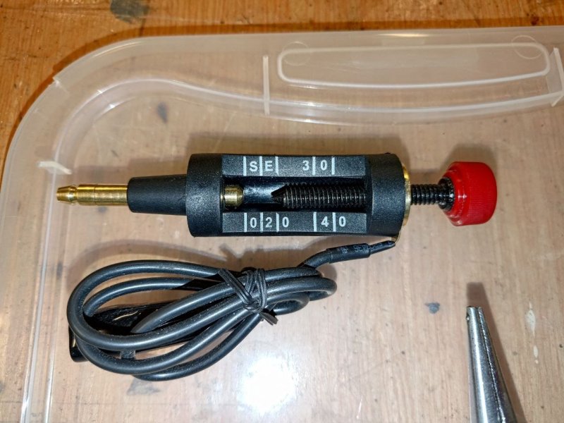

Buber Opublikowano 1 Marca 2024 Udostępnij Opublikowano 1 Marca 2024 co prawda ja lepiej znam hondę, ale w tych moto są podobne układy. Sprawdź ile tam jest cewek - na 90% masz dwie. Jak chcesz sprawdzić czy cewka OK to zamień miejscami. Bo może to świeca albo kabel? Ale jeżeli masz 2 to zamień. Tylko troszkę roboty a będziesz miał odpowiedź czy to cewka czy coś innego. Cytuj Ponieważ racjonalne myślenie nie jest tym, na czym opiera się żaden z dyskutantów, nie ma co oczekiwać, że jakakolwiek argumentacja, która nie trafia do emocji, przekona go do przyjęcia lepszych zasad. David Hume, An Enquiry Concerning the Principles of Morals Odnośnik do komentarza Udostępnij na innych stronach Więcej opcji udostępniania...

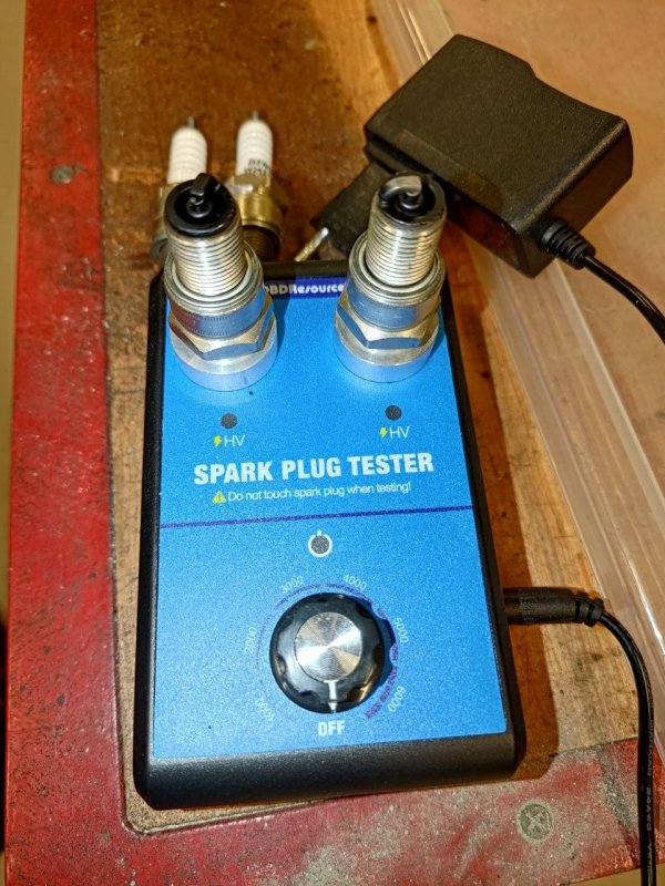

vaultboyd16y3 Opublikowano 3 Marca 2024 Autor Udostępnij Opublikowano 3 Marca 2024 (edytowane) Po pomiarach względem sprawnej cewki i danych podanych w manualu wyszło, że jedna jest uszkodzona i ma praktycznie nieskończoną rezystancję po stronie obwodu wysokiego napięcia, jest to cewka podwójna na cylindry 1-4, właśnie z tych dwóch cylindrów jedna świeca była wręcz zaolejona a druga lekko ciemniejsza, jakby też nie dopalało. Zamówiłem już komplet zamienników na wszystkie cylindry, przyda się już wymienić całość na zapas. Za parę dni jak dojdzie mi z UK, to dam znać jakie efekty Edytowane 3 Marca 2024 przez vaultboyd16y3 Cytuj Odnośnik do komentarza Udostępnij na innych stronach Więcej opcji udostępniania...
vaultboyd16y3 Opublikowano 24 Marca 2024 Autor Udostępnij Opublikowano 24 Marca 2024 Kolejny update, niekończąca się opowieść... Niby silnik ze słuchu chodzi dobrze, ale nie daje mi to spokoju. Cewka/kable WN musiała być faktycznie uszkodzona, a po drodze znalazłem tez rozłączający się konektor 12 V sygnału do cewki co powodowało rozłączanie samoistne losowe dwóch cylindrów więc teraz odpala znacznie lepiej i nie ma dziwnych losowych skoków w obrotach... Nowe cewki dają radę, pod tym względem wszystko już śmiga. Ale na cylindrze nr.1 dalej jest kiepskie spalanie, świeca jest notorycznie czarna, i wydech na nim nagrzewa się najwolniej ze wszystkich na wolnych obrotach, 2,3,4 nie można złapać dłonią bez oparzenia, a 1 można złapać bez problemu po kilku minutach pracy, czuć po strumieniu spalin na dłoni że dalej nie dopala jak powinien. Kontrolnie zamieniałem świece, fajki, przewody, robiłem znowu pomiar kompresji na wszystkich i nic nie znalazłem niepokojącego, niedopalanie nie migruje, cały czas jest na jednym cylindrze. Wykluczam mechaniczną usterkę, bo kompresja taka sama jak na innych cylindrach, stawiam teraz na gaźnik, może koledzy coś podpowiedzą.... Zamawiam juz zestaw naprawczy na wszystkie 4 gaźniki, jak nie będzie żadnych uszkodzeń to przynajmniej raz jeszcze wyczyszczę wszystkie gaźniki, może dysza wolnych obrotów się przytkała. Nie ustawiałem też poziomu paliwa na pływakach, więc to też zostanie zrobione, tylko muszę doedukować się jak to zrobić z manuala, bo nie miałem styczności do tej pory. Na filmach moment jak znalazłem felerną wtyczkę, a na drugim możliwe ze słabo widać ale z prawej strony mocniej kopci, tam właśnie nie dopala na jeden cylinder. Cytuj Odnośnik do komentarza Udostępnij na innych stronach Więcej opcji udostępniania...
