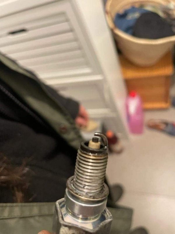

Zator Opublikowano 8 Grudnia 2021 Autor Udostępnij Opublikowano 8 Grudnia 2021 (edytowane) Panowie, po lekturze przyznaję że przy następnej wymianie z ciekawości sprawdzę świece irydowe, jednak obecnie jak się właśnie doczytałem na rachunku, mam 2 komplety nowych świec na których motocykl powinien latać aż miło, a wcale tego nie robi. Co ciekawe mechanik w sobotę wymieniał świece i po przejechaniu 150km i późniejszych nieudanych próbach odpalenia, swiece wyglądały tak jak na załączonym zdjęciu. Czy to może sugerować przyczynę problemu? Edytowane 8 Grudnia 2021 przez Zator Cytuj Odnośnik do komentarza Udostępnij na innych stronach Więcej opcji udostępniania...

Zator Opublikowano 8 Grudnia 2021 Autor Udostępnij Opublikowano 8 Grudnia 2021 12 minut temu, F.I.P. Berek napisał: Może głupie pytanie... Paliwo dochodzi ? Przed zrobieniem zdjęcia oczywiście wytarłem ją do sucha. Ponadto jak sprawdzałem czy jest iskra, to przy kręceniu silnikiem z wyjętymi świecami, było czuć zapach benzyny. Więc zakładam że paliwo dochodzi, mam obawy że w nadmiarze... Jeszcze jedno co dziś zauważyłem i może ma to jakiekolwiek znaczenie. Przy kręceniu rozrusznikiem z rur wydechowych wylatuje w rytm kręcenia się silnika prawie niewidoczna mgiełka. Cytuj Odnośnik do komentarza Udostępnij na innych stronach Więcej opcji udostępniania...
F.I.P. Berek Opublikowano 8 Grudnia 2021 Udostępnij Opublikowano 8 Grudnia 2021 (edytowane) Hahaha - dobra zmyłka z tym zdjęciem... Edytowane 8 Grudnia 2021 przez F.I.P. Berek Cytuj Odnośnik do komentarza Udostępnij na innych stronach Więcej opcji udostępniania...

Buber Opublikowano 9 Grudnia 2021 Udostępnij Opublikowano 9 Grudnia 2021 12 godzin temu, Zator napisał: Przed zrobieniem zdjęcia oczywiście wytarłem ją do sucha. Ponadto jak sprawdzałem czy jest iskra, to przy kręceniu silnikiem z wyjętymi świecami, było czuć zapach benzyny. Więc zakładam że paliwo dochodzi, mam obawy że w nadmiarze... Jeszcze jedno co dziś zauważyłem i może ma to jakiekolwiek znaczenie. Przy kręceniu rozrusznikiem z rur wydechowych wylatuje w rytm kręcenia się silnika prawie niewidoczna mgiełka. no i właśnie.. jak była mokra, to znaczy że ją zalewa. A zwykłe świece po zalaniu zasadniczo nadają się do kosza. Więc masz problem z paliwem/iskrą. Sprawdź filtry powietrza. Albo nawet w garażu wyjmij filtr i odpal. To taka prymitywna metoda na zubożenie mieszanki. powinno ruszyć. Ale najpierw sprawdź czy te zalane (?) świece iskrę dają. Cytuj Ponieważ racjonalne myślenie nie jest tym, na czym opiera się żaden z dyskutantów, nie ma co oczekiwać, że jakakolwiek argumentacja, która nie trafia do emocji, przekona go do przyjęcia lepszych zasad. David Hume, An Enquiry Concerning the Principles of Morals Odnośnik do komentarza Udostępnij na innych stronach Więcej opcji udostępniania...
