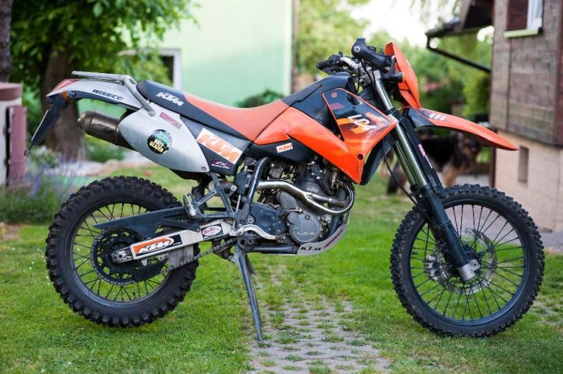

No i nawet mi zebralo sie na amory.. niebawem Ballentines day etc :) stad pomysl zalozenia tematu poswieconego nowemu obiektowi westchnien.. LC4 /400, ponizej manual..
https://mega.nz/#!M0ZiWLSC!Vyd4qXCrh2Tc7e5buYxNsgMiGwBoIw6p_KBp0qrQzZs
Jesli ktos obcowal z tym modelem chetnie poczytam.

cylindry elko tylko oryginał , tłoki mahle tylko oryginał , korba od 620 nie pasuje i tylko oryginał , koszty utrzymania wyższe niż cr500 bo jak się coś sypnie to serwis ktm który do tego nie produkuje części do motocykli starszych niż 10 lat i nawet oni mogą mieć problem coś załatwić :D stare purchawy styrane gaźniki dellorto , pali jak smok i nie jedzie wycierają się przepustnice , starter pod prąd i problemy z deko odpalanie horror....
SC jeszcze ale to wygląda na jakieś motane gs więc wagowo średnio mocą też nie grzeszy , wygląd kwestia gustu to co kto lubi :D
kupowanie takiego motocykla teraz to brutalne sado macho dla mnie coś jak kupić teraz wr400f albo te610 bez pompy oleju , delikatny motocykl bez części ....... 10 lat temu jak nic nie było a xr600 czy 400 kosztowały nieludzkie sumy to miało sens ale teraz ?
chyba że powiesić na ścianę bo jeździć bym nie chciał :D
ja to pamiętam temat z tym w roli głównej na forum jak ktoś miał problem z korbą nie mógł dostać i wbili tuilejkę i korba pękła i silnik w kontener , to było naście lat temu i nie było korby a teraz ?

Tłok zamiennik lekko ponizej 6 stów.
Zawory ori po dwiesta.
Korba dostepna... w zamienniku 6 stówek.
Korba i tłok w ori dostepne również...
Przepustnica ma problem bo sie pod sruba regulacji wolnych obrotów wystukuje.
Kołek z mosiadzu zalatwia sprawe - 15 minut roboty... moglem dac stalowy, ale po co ma tam korodowac...
Ciezko uszczelnić pod srubą komore plywakową i se pokapuje, ale spokojnie... nowa uszczeleczka fibrowa powinna pomóc.
Odpala od strzała.. czy zimny, czy ciepły.
Przepustnica może sie wyrabiać jak sie dzwigni akceleratora nie smaruje.
Ten gażnik to pozadna robota tylko sama konstrukcja kuleje troche, niedorobiona jak na wlochów przystało - cos a'la Alfa Romeo 156 V6
No i przestał ze 3 lata w szopie to troche mu sie gaznik zasyfił...
Sruba od tylnego amora była wykrecona co dało luz na kole w granicach 6 centymetrów, co właściciel potwierdził, że miał tam luz jak byk... wiec niby zawias do roboty....
Po dokreceniu czuć ze sucho, a luz zniknął.
Naped nowy... przód suchy, koła proste...
Aku był martwy.
Prostownik stwiedził, że amen.
Piec razy go tak smyrałem pradem, az odżył.
Po naładowaniu test przeszedł na 80%.
Normalnie, az uwierzyc nie mogłem...
Teraz kreci jak głupi. Firma Banner... czy jakoś tak...
Prostownik Optimate PRO-S.
Kiera nisko - fakt.
chu*owo sie lata na stojaco...
Niwy ile to podnieść? 25mm?? Może być??
gówniana jak każde dellorto włosi to roibią dobry makaron i bunga bunga a motoryzację to powinni zostawić japończykom i niemcom -taki znak zorro nudny do bólu ale fiat mógły się od niego bezawaryjności uczyć :D
sam coś o tym wiem mam piaggio i kaszlaka , do kaszlaka polskie części rzemieślnicze to jeszcze ale włoski magnet marelli to jest dramat.....
owszem sprzęt z tymi gaźnikami jest jadowity ale one są tragiczne jakościowi coś jak chińszyzna.......fakt można go zastąpić tm40 tylko że parę zł kosztuje .....

czyli to najbardziej pedalska wersja egs , toć taki xt z napisem ktm .......było brać 620SC chyba że serio jakiś hajs śmieszny albo chodziło żeby tego nie kopać z lewej :D
