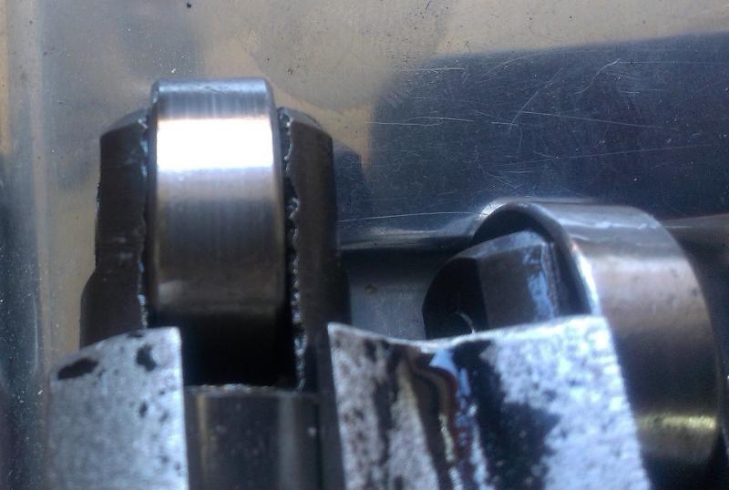

blade v2 Opublikowano 21 Maja 2014 Autor Udostępnij Opublikowano 21 Maja 2014 Nadal nie mam ciśnienia oleju w silniku, i zaczęło mi cos stukac delikatnie (w głowach) w silniku ;(, już nie wiem gdzie szukac przyczny, pompe zienilem (OeM sprawna), rozkręciłem lifterboxy - myslac ze cos tam nie tak i nic. tylko zauwazyle ze liftery maja na krawędziach tam gdzie jest kółko lekko wyszczerbione krawędzie (dokładnie 2 liftery) co to może oznaczac? gdzie jeszcze szukac przyczyny braku ciśnienia? Cytuj Odnośnik do komentarza Udostępnij na innych stronach Więcej opcji udostępniania...

blade v2 Opublikowano 22 Maja 2014 Autor Udostępnij Opublikowano 22 Maja 2014 no tak , ale tam jest niskie cisnieniea lifter wygląda tak: Cytuj Odnośnik do komentarza Udostępnij na innych stronach Więcej opcji udostępniania...
FIS Opublikowano 22 Maja 2014 Udostępnij Opublikowano 22 Maja 2014 (edytowane) Temat jak widać nie drgnął.Hm... wiele pomysłów odnośnie diagnostyki w tym wątku jest zupełnie nie trafionych, aby nie napisac błędnych czy nawet niebezpiecznych dla zdrowia.Generalnie trochę sa bez sensu- te wszystkie informacje tutaj. Zarówno od samego autora tematu jak i od osób próbujacych pomóc.Jesli szukacie przyczyn braku cisnienia oleju kaząc robić leaktest czy czepiać się uszczerbionej obudowy liftera to sensu to zupełnie nie ma.Mówiąc że wszystko jest dobre bo zgodne z serwisówką... to tez trochę nie tak.Pisac, że luzy są właściwe, albo że tuleja smarująca wał nalezy to działu "wysokie ciśnienie" - bo tak jest w servisówce... to tez trochę gafa...Panowie- piszecie i poruszacie się w temacie po omacku, na zasadzie na chybił trafił... moze sie uda.Stawiacie tezy bez pokrycia.W ten sposób moża szukać uszkodzenia jeszcze dalszych kilka miesięcy.EVO ma swoje sztuczki, tajniki i chwyty jak każda konstrukcja i pomimo swojej prostoty- jest silnikiem trudnym do ogarnięcia z poziomu forum, 2- 3 książek czy szablonowej wiedzy w temacie.P.S.Powyższa fotka, jak i cisnienie sprezania nie mają nic do poszukiwanego cisnienia... Edytowane 22 Maja 2014 przez fisu Cytuj "Radość z jazdy zaczyna się tam, gdzie kończy się ekonomia.'' Autoryzowany dealer S&S Cycle https://harley-parts.pl/ Odnośnik do komentarza Udostępnij na innych stronach Więcej opcji udostępniania...

americas Opublikowano 22 Maja 2014 Udostępnij Opublikowano 22 Maja 2014 (edytowane) dokładnie Fisu, z poziomu forum nie da się wyremontować silnika, czy jak w tym przypadku szukania przyczyn braku lub niskiego ciśnienia, przyczyn jest tak wiele ( może być ) tak wiele jak jest tu postów, najlepiej daj sprzęta w ręce znawcy bo takie zgadywanie nic nie pomoże.... wiadomo, że każdy chce na forum pomagać ( no raczej w tym wątku ) i większość pisze ze swojego doświadczenia do tych lifterów to te wyszczerbienia nic wspólnego nie mają z brakiem ciśnienia Edytowane 22 Maja 2014 przez americas Cytuj Odnośnik do komentarza Udostępnij na innych stronach Więcej opcji udostępniania...
