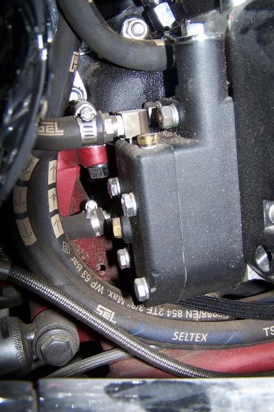

blade v2 Posted January 8, 2014 Share Posted January 8, 2014 Witam wszystkich. Mam problem z zasilaniem olejowym w silniku harleya evo z dolnym odpowietrzniem. Mianowicie:skadalem silnik od podstaw, nowe tloki, uszczelniacze, walek rozrządu (andrwes), liftery, przewody; glowica zawory docierane itd..., pompa oleju byla na moje oko db, nie wytarta - miejsce tylko na uszczelki, tylko byla jakas inna niż te które już widziałem (zdjecie na zał. 1) brakowało jej otworu (zał foto 2) a w bloku ten otwor się znajdowal i olej chlapał niemiłosiernie, wiec go zaslepilem. Wszystko by było ok. do momentu gdy silnik się nie zagrzal i okazało się ze ma ciśnienie 0,3 - 0,5 psi. co mam teraz robic? czy jest to wina pompy czy może cos jest w układzie nie tak? A może zawor na pompie nie działa prawidłowo (sprężynka jest już przestarzala i tłoczek nie porusza się jak trzeba). Podpowiedzcie mi czy jest jakaś różnica konstrukcyjna w pompach z lat 80-91 a 92-99. czy ma to znaczenie jak się zamontuje pompe z silnika z gornym odp, do silnika z dolnym. Jak ocenic czy blok ma dolne odpowietrzanie? Może ktoś ma do sprzedania jakas sprawna pompe w rozsądnej cenie? proszę o porady, bo do sezonu musze to zwalczyć ;) Quote Link to comment Share on other sites More sharing options...

FIS Posted January 9, 2014 Share Posted January 9, 2014 (edited) Hm... polece z pamięci, choć powiem szczerze, nie znam na pamięć wszystkich modów OEMowo aftermarketowych i wyglądu zewnetrznego wszystkich części z motocykli EVO na przestrzeni 15 lat produkcji tego modelu. :biggrin:Na pierwszy rzut oka problem wygląda nastepująco:fota 1 - Może to być pompa z końca produkcji Shovla i poczatku produkcji EVO. Swiadczy o tym masywny dekiel. Lub jakiś chu*owy aftermarket. pózniejsze modele miały tą pompę a raczej dekiel taki odchudzony... a może on taki własnie jest ale nie widze tego na focie...fota 2 - to pompa od Shovla (tez aftermarket) z dodatkowym wyprowadzeniem smarowania na łańcuch sprzegłowy przy sprzęgle suchym. Strzelam że to pompa S&S typu uniwersal. Mały otworek który zaślapiłeś oraz sprezyna tłoczka nie mają nic do Twojego problemu z cisnieniem. Problem najprawdopodobniej tkwi gdzie indziej, a rozwiązanie jego to dokładny pomiar zuzycia pompy i uzytych do poskładania wszystkich jej elementów. To taka pierwsza rzecz jaką nalezałoby zrobić. Zakładamy oczywiście, że silnik wyremontowany jest zgodnie z zachowaniem wszystkich luzów montażowych jakich wymaga producent i to też należałoby sprawdzić, szczególnie w sekcji odpowiedzialnej za utrzymywanie stałego cisnienia powyzej 5 PSI. Utrzymanie cisnienie 5 PSI jest WAŻNE. Poniżej tej wartości wał i tłoki nie dostają oleju.Dobrze poskładana pompa na wyremontowanym uczciwie silniku utrzymuje około 8- 10 PSI. Absolutne minimum to 6 choć przy tego typu cisnieniu ja kwalifikuję silnik do naprawy.Ciśnienie nie powinno spaść poniżej 12PSI przy 2000 obr. o ile dobrze pamiętam. Pisałem już o tych wartościach gdzieś tutaj i nie chce mi sie tego skrobać po raz wtóry, ale gdzieś w okolicy tych wartości nalezałoby się poruszać.Jak sprawdzić cisnienie w EVo tez już było i prosze... nie każcie mi tego pisac po raz kolejny. :mellow: Problem "otworkowy" możesz mieć z uwagi na różnice rozwiązań połaczeń blok silnika- pompy S&Sa czy Jimsa mają swoje rozwiązania, OEMy (2 rodzaje) mają swoje. Generalnie przy używaniu pompy aftermarketowej w niektórych przypadkach nalezy dowiercić kilka otworów w bloku, jest nawet taka rozpiska co wiercić przy jakiej pompie. Pompy stara i nowa od EVO rózna się... U Ciebie może to być naprzykład "przesiadka" z pompy S&S Uniwersal na Rev Techa lub stary OEM. Jak chcesz to Ci to sprawdzę jeszcze.Blok dolnoodpowietrzany charakteryzuje komora rozrządu z okienkiem w dolnym lewym rogu. O taki:http://www.google.pl/imgres?sa=X&biw=1567&bih=1034&tbm=isch&tbnid=C5cVBh9PAXoBpM%3A&imgrefurl=http%3A%2F%2Fwww.cyclespot.com%2Fforums%2Fshowthread.php%3Ft%3D31502&docid=Pf6G8Qd2_IhB8M&imgurl=http%3A%2F%2Fi607.photobucket.com%2Falbums%2Ftt153%2FG-MAN_photo%2FEvoLowerEnd01-1.jpg&w=640&h=480&ei=_oDOUtiSJ6OwywO3m4H4Bg&zoom=1&ved=0CHYQhBwwDA&iact=rc&dur=1028&page=1&start=0&ndsp=38 Jak masz jakieś konkretniejsze pytania to wal. Jakiś tam zarys już przedstawiłem... mam nadzieję że nie za dużo... ;) P.S.Trochę mało przesiaduje obecnie na forum co jest spowodowane brakiem czasu.Właśnie zajmuję się problemami niedosmarowania silników EVO, TC88 B oraz TC96 B oraz ich skutkami. Czyli coś w tym temacie poniekąd.Udało mi się dojść do rezultatów w których cisnienie oleju na pompie typu OEM nie spada poniżej 15PSI nawet przy 600 obr. w upalny dzień na EVO oczywiście.Trochę dziś trudno o upany dzień, ale obecnie odczytuję temperatury z bloku przy pomocy termopary, a testy... :biggrin: .. w sezonie.Rozwiązanie to poprawia również smarowanie tłoków przy prędkościach w okolicach 100 mil/h i więcej na długich trasach.Pracuję również nad lepsza separacją mgły olejowej w silnikach dolnoodpowietrzanych- efektem tego powinno być redukcja wycieków ze skrzyni korbowej.Kolejny mod to polepszenie separacji mgły w silnikach "górnych" EVO.Narzedzie do docierania łożysk tocznych (prawe łozysko wału korbowego i korbowody) na ukończeniuNarzędzia do wywazania statycznego (w innej nomenklaturze - dynamicznego) wału- na ukończeniu.Płyty spinajace do honowania cylindrów silników S&S 113 cali. w planach.I coś dla "tłinkamowców":Zestaw konwersji łozyska lewego silnika na Timkeny od EVO z dotychczasowych "od kombajna"- dotyczy roczników 2003 w góre.Prace nad usztywnieniem wału w TC88 - tam jest powazna wada konstrukcyjna własnie w modelach TC po 2003 roku.I inne duperele... ;) Może w okolicach maja coś naskrobię więcej w tych tematach, być może zapodam tez fotki z projektów nad którymi obecnie pracuję... Edited January 9, 2014 by fisu Quote "Radość z jazdy zaczyna się tam, gdzie kończy się ekonomia.'' Autoryzowany dealer S&S Cycle https://harley-parts.pl/ Link to comment Share on other sites More sharing options...

FIS Posted January 22, 2014 Share Posted January 22, 2014 Hm...z opisu wali tu jakaś partaniną. Czyli Shovlem w EVO albo coś podobnego. A to nie pasuje!!!!!!! :mad:Sporo różnych sprzętów poskładanych z byle czego jest w tym kraju.Co za tym idzie. Nie podpowiem Ci co masz kupić na podstawie informacji które zamiesciłeś. Jest ich za mało. Aby powiedzieć cos konkretnie, trzeba ogarnac problem konkretnie. A sprawa (podejrzewam) nie bedzie takak prosta i skoro ktoś popełnił tu błąd to pewnie gdzieś indziej też.Bez tego zakup nowej pompy może się okazać klapą.A bez weryfikacji co jest w silniku włozone nie dobiore Ci pompy tak, aby to miało rece i nogi.To jest Harley. Jesli coś sie tu da przykrecić to wcale nie znaczy, że bedzie to działać.Pompy 84-91 i 92-99 nie są współzamienne.Pompa 80-83 to inna pompa...Czym sie róznią??? - a nie wystarczy ze się róznią? Muszę pisac elaborat o tym? :) Co do postu - #14 - jesli interesuje Cię zakup tych pomp - to widać, że pojecia nie masz w co ładujesz kase. Wałek EV i chińska pompa... A potem będzie, że Harleye się psują... :biggrin: Quote "Radość z jazdy zaczyna się tam, gdzie kończy się ekonomia.'' Autoryzowany dealer S&S Cycle https://harley-parts.pl/ Link to comment Share on other sites More sharing options...
