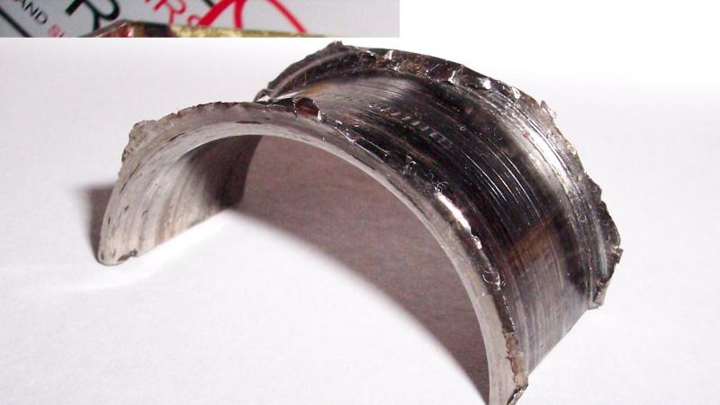

plebanln Opublikowano 22 Grudnia 2011 Autor Udostępnij Opublikowano 22 Grudnia 2011 wymieniłem panewki na pierwszej korbie i ciszateraz jeszcze hałasuje podstawiony zawór wydechowy, zajecie na styczeń :) Cytuj Odnośnik do komentarza Udostępnij na innych stronach Więcej opcji udostępniania...
murgal Opublikowano 22 Grudnia 2011 Udostępnij Opublikowano 22 Grudnia 2011 Powodzenia z tą panewką. Na twoim miejscu zaczął bym jeździć ze stetoskopem. Cytuj KUPIE MOTOCYKL BEZ PRAWA DO REJESTRACJI ROCZNIK 2006< , KONTAKT PW! Odnośnik do komentarza Udostępnij na innych stronach Więcej opcji udostępniania...
Piotr Dudek Opublikowano 22 Grudnia 2011 Udostępnij Opublikowano 22 Grudnia 2011 wymieniłem panewki na pierwszej korbie i ciszateraz jeszcze hałasuje podstawiony zawór wydechowy, zajecie na styczeń :) To wcale nie znaczy, że naprawiłeś ten silnik.Daję mu max. 150km i korba wyjdzie bokiem.Ale nie zniechęcaj się, jeszcze kilka zajechanych silników naprawisz a potem poszukasz całego pieca z rozbitka :icon_biggrin: Cytuj Człowiek mądrzeje z wiekiem i zwykle jest to wieko od trumny Odnośnik do komentarza Udostępnij na innych stronach Więcej opcji udostępniania...
toowdie Opublikowano 22 Grudnia 2011 Udostępnij Opublikowano 22 Grudnia 2011 Ciekawe jak wyglądał wał Cytuj Odnośnik do komentarza Udostępnij na innych stronach Więcej opcji udostępniania...
stoodent1 Opublikowano 23 Grudnia 2011 Udostępnij Opublikowano 23 Grudnia 2011 w moim fazerze panewka tak dawała o sobie znać Cytuj http://www.youtube.com/user/stoodent1 Odnośnik do komentarza Udostępnij na innych stronach Więcej opcji udostępniania...
plebanln Opublikowano 24 Grudnia 2011 Autor Udostępnij Opublikowano 24 Grudnia 2011 (edytowane) ja sezon zrobiłem, padło w zimiemotor kupiłem od gościa co zrobił to samo padło mu wstawił "jakąś" panewke bo to nawet nie oryginał był, bez zamków jakieś rzemiosło i sprzedał niech sie inny martwija za panewki dałem 200 zł oryginalne gniazdo panewki nie było porysowane jak sie zrobi pogoda to zrobie te 150 km i Ci powiem czy padło czy nie, pesymiści;) Edytowane 24 Grudnia 2011 przez plebanln Cytuj Odnośnik do komentarza Udostępnij na innych stronach Więcej opcji udostępniania...
murgal Opublikowano 24 Grudnia 2011 Udostępnij Opublikowano 24 Grudnia 2011 Z całego serca ci życzę aby działało przez 100000km, ale zwykle takie naprawy źle się kończą. My tylko ostrzegamy. Jak to mówią, chytry traci dwa razy. Cytuj KUPIE MOTOCYKL BEZ PRAWA DO REJESTRACJI ROCZNIK 2006< , KONTAKT PW! Odnośnik do komentarza Udostępnij na innych stronach Więcej opcji udostępniania...
plebanln Opublikowano 24 Grudnia 2011 Autor Udostępnij Opublikowano 24 Grudnia 2011 ja wiem czy chytry, za poźno poczytałem że kawy mają przypadłość z panewkami a ten ma prawie 50 tys km tyle na liczniku a czy nie więcej to rama chyba tylko wie;) kupno silnika wiąże sie z ryzykiem ze bedzie to samo trzeba by człowiekowi sprzedającemu uwierzyć na słowo nom i lipa ale jak to padnie co zrobiłem to kupie:) Cytuj Odnośnik do komentarza Udostępnij na innych stronach Więcej opcji udostępniania...
Shinigami Opublikowano 24 Grudnia 2011 Udostępnij Opublikowano 24 Grudnia 2011 Jest szansa, że to ma prawo działać. Jeśli tylko ta jedna panewka była uwalona a reszta silnika w normie i wał nie był pokaleczony a siedzisko panewki trzyma normalnie. Powinno działać. Z drugiej strony ciężko nazwać to kompleksową naprawą. Cytuj Odnośnik do komentarza Udostępnij na innych stronach Więcej opcji udostępniania...
