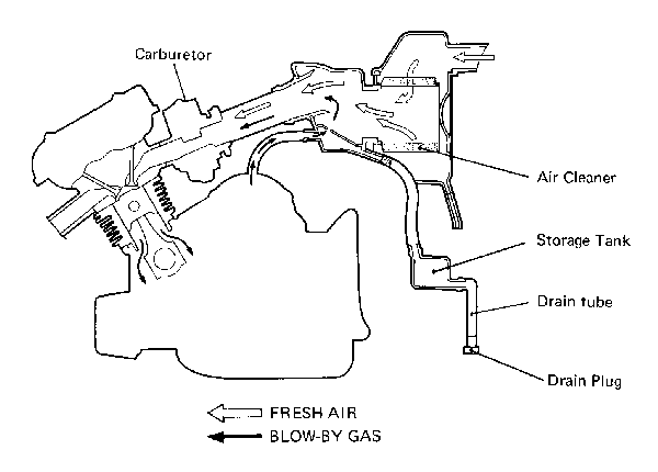

2pac Opublikowano 14 Lutego 2006 Autor Udostępnij Opublikowano 14 Lutego 2006 co do kierunków przepływu tak jak narysowałem jestem na 100% pewien.U mnie żadne świeże powietrze nie wpada, to są spaliny wprost z kolanek które wychodzą z cylindra, dwiema rurkami (pomarańczowe) poniżej schemat (tylko że akurat ten rysunek jest z prawej strony motocykla, a schemat filtra był z lewej) a odnośnie odpowietrzania silnika, czy jakichś tam przedmuchów, to rurka powinna być za filtrem, czyli tak jak na poniższym schemacie. A u mnie jest najwyraźniej przed filtrem. Cytuj Odnośnik do komentarza Udostępnij na innych stronach Więcej opcji udostępniania...
