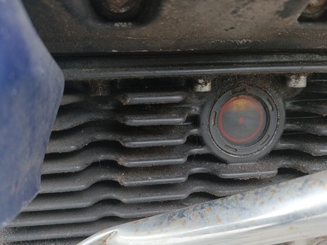

Wszystkie płyny ustrojowe to tam bez dwóch zdań, węże układu chłodzenia... to ma 30 lat także nie łudzę się że to cokolwiek warte będzie. Martwią mnie jedynie te takie specyficzne mocno duperele jak ten ułamany wężyk widoczny na zdjęciu którego pewnie będzie trzeba zamawiać z oryginału a to może szarpać po kieszeni. Puki co na szybko można na sztukę dobrać coś z metra. Ale spokojnie, powoli, do celu. Najgorszy hamulcowy to pogoda: nadchodzący weekend znowu leje, wieje i +3/+4*C a odczuwalna poniżej zera. No żeby było jakie +10 i słoneczko, (albo ogrzewana "szopa"), można wystawić przed szopę, te plastiki, wszystko, już inaczej się pracuje. Teraz strach dotykać żeby nie połamać. Jakby zdjął tylko dolną owiewkę no to już mamy dostęp do całego silnika a i pewnie zbiornik trzeba będzie też zdjąć bo z tego co widziałem nie da się chyba inaczej dostać do puszki filtra powietrza.

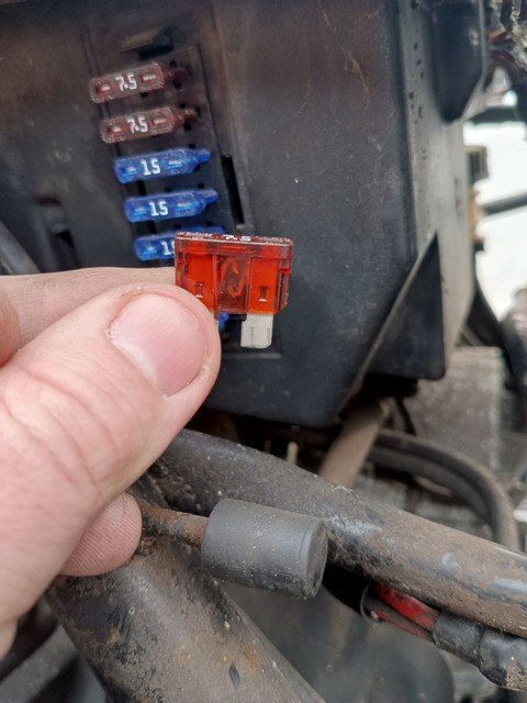

Niczego, świec zapłonowych itp nic nie dotykałem z mechaniki. Dłuższa chwilę zajęło mi rozkminienie kabelkowni od tego alarmu co gdzie biegnie itp, Rozpiąłem jego zasilanie, te bezpieczniki w zasadzie znalazłem przypadkiem demontując osłony boczne 😆 żeby zyskać lepszy dostęp do kabli aku, no to przejrzałem wszystkie i znalazł się  winowajca całego problemu.
Reszty nic, żadnych świec zapłonowych, filtrów, czegokolwiek. Olej w silniku jest, płyn chłodniczy w zbiorniczku jest - no to kręcimy. 😄

Ten przewód ze zdjęcia
nie mogę go zlokalizować w katalogu
https://www.bmwstore.pl/pl/katalog/grupy/i51742/r1994/m01
nie zamieścili czy nie widzę
Edytowane przez Piasek80
Może i faktycznie ten... bo ja widzę tylko jego początek i nie wiem gdzie on tam znika. Ale takie charakterystyczne zgrubienie i przegięcie ma. Wychodzi że to gdzieś jakieś przewietrzanie, odpowietrzanie skrzyni korbowej ? albo jakieś podciśnienie ?

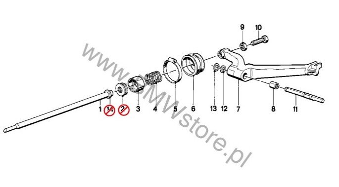

Korzystając z chwili wolnego i słoneczka zabrałem się znowu za reanimację. W sumie dobrze ze tej linki sprzęgła nie zamówiłem bo to nie linka stoi dęba a mechanizm sprzęgła, ten znajdujący się przed tylnym kołem tam od dołu. Jedna dźwignia coś tam popycha, kolejna ciągnie kolejną linkę wchodzącą gdzieś tam w silnik z lewej strony u dołu, generalnie bardzo ciężki dostęp. Na ile mi się udało popsikałem jakimś ekspelerem szczeliny gdzie tam to powinno pracować i no zobaczymy, może coś pomoże. Jak nie - pewnie będzie trzeba na jakiś stojak, zdjąć tylne koło i spróbować delikatnie młotkiem przez jakieś drewienko popukać żeby to drgnęło i zaczęło pracować. Resztę już rozrusza smarowidło - tak mi się wydaje ale że ch*ja wiem to się pytam - może ktoś coś doradzi.
Ta dźwignia (nr 7) stoi
Zanim coś popsujesz, patrz na katalog części + filmiki na youtubie
https://shop.maxbmw.com/fiche/DiagramsMain.aspx?vid=51743&rnd=09082020
Tam oska dźwigni może sucha lub zarudziała jest...

Dopiero dzisiaj znowu tu zajrzalem - zycie przeszkadza. Zona tej wiosny miala 2 operacje, niby male ale kazda to spore obciazenie dla jej organizmu i wow czas musze zajac sie domem. No gratulacje z okazji uruchomienia silnika, ale taki ten motocykl jest - prawie niemozliwy do zniszczenia. Co do dzwigni to trzeba ja chyba rozebrac i nasmarowac, poza tym zwroc uwage ze ona nie tylko uruchamia sprzeglo ale rowniez luzuje stopke boczna jesli zapomniales jej zlozyc przed wrzuceniem biegu.
