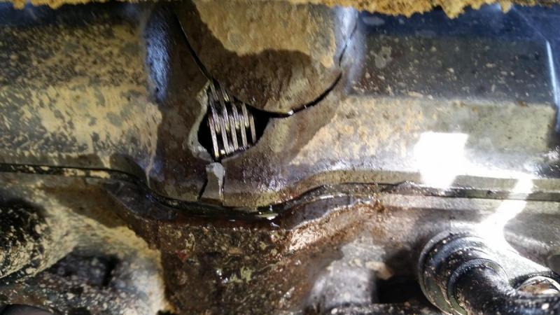

kuba89 Opublikowano 6 Grudnia 2015 Udostępnij Opublikowano 6 Grudnia 2015 (edytowane) Witam odebrałem motocykl od mechanika który miał za zadanie wymienić łańcuszek rozrządu w Hondzie CBR 600 F1.Wielokrotnie musiałem poprawiać nie fachowa naprawę mechanika miedzy innymi nie dokręcona śruba panewki rozrządu, przecięta uszczelka pokrywy zaworów za czym idą wycieki oleju silnikowego, połamane uchwyty plastików, połamana czasza i wiele innych poprawek!Po przejechaniu 485 km po wymianie łańcucha rozrządu nadtopiła awaria!! Łańcuch wyszedł przez pokrywę zaworów.Nie znam dokładnych uszkodzeń silnika bo czekam na rzeczoznawce i go nie rozbierałem.Co w tej sytuacji mam zrobić jeśli mechanik nie będzie chciał się dogadać, jakie mam prawa? Nie posiadam faktory ani paragonu na naprawę. Edytowane 6 Grudnia 2015 przez kuba89 Cytuj Odnośnik do komentarza Udostępnij na innych stronach Więcej opcji udostępniania...

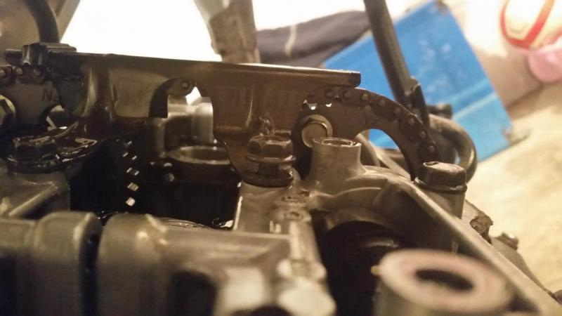

kuba89 Opublikowano 7 Grudnia 2015 Autor Udostępnij Opublikowano 7 Grudnia 2015 a jeśli posiadam świadka który może potwierdzić że naprawa została wykonana przez owego mechanika?Po pierwszej awarii nie dokręconej śrubie mostka i przeciętej nowej uszczelce pod pokrywę zaworów rozmawiałem z mechanikiem dostałem druga uszczelkę i za wszystkie nie dociągnięcia sprzedał mi zestaw napędowy za 270 zl najtaniej did 530vx i jt zębatki i dostałem.co do rozrządu to wyciągali wałki rozpadu bo udało im sie miejscami je pozamieniać i zapewniali ze nie odkręcali zębatek od wałków. baba_zanettico do wieku motocykla to sie zgadza ma 24 lata, zrobił 10 tys w tym roku bez żądnej wizyty u mechanika wszystko sie zaczęło od wymiany łańcucha!!Posiadam 7 świadków na to ze oni mi naprawiali i były z tym problemy.Moża zakuć ponownie ten sam łańcuszek rozrzadu jeśli pękł na akowce czy szukac znowu nowego?dziś wieczorem zdejm pokrywę i dam zdjęcia i co wyszło z mechanikiem Cytuj Odnośnik do komentarza Udostępnij na innych stronach Więcej opcji udostępniania...
