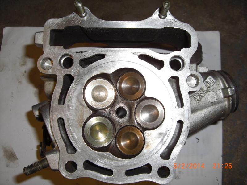

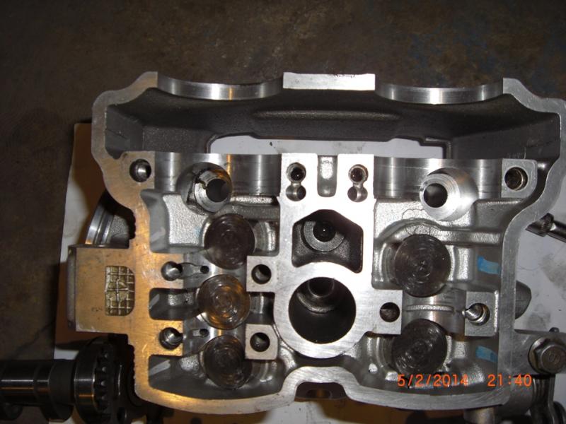

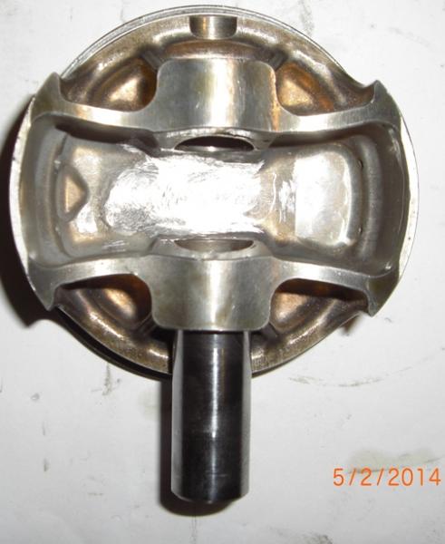

Witam. Jestem po wymianie głowicy z tytanowymi org zaworami {uzywane}. Nowy tłok z dziurka po urwanym zaworze zaspawany. Zrobilem kilka mh, narazie wszystko OK. Rozrzad na starych org wałkach. Nowe Hotcamsy do sprzedania. Prawdopodobnie byly za drastyczne na moj sprzet i mogly tez byc przyczyna tych wszystkich awarii... bede na bierzaco. PZDR
Tłoki {nowy zaspawany po urwanym tytanie} {stary zmasakrowany po urwanych stalówkach}
Ty chyba nie pojmujesz jaki masz motocykl. Ja w swoim starym KLR bałbym się spawać tłok, ba nawet do głowy by mi to przyszło. To jest bomba, nie wiadomo ile pojeździ, może wysłużyć, do końca, a może Ci paść przy pierwszym lepszy wylocie do lasu. Jak można spawać tłok?
Ja mam spawaną głowicę(poprzednik) i też postaram się jak najszybciej ją wymienić.
Edytowane przez Dexster
Stary nie wiem kto ci robi ten motocykl ale to na pewno nie jest mechanik. Ty tez jesteś na tyle nieogarnięty żeby godzić się na spawane tłoki, używane szklanki itd.? Sprawdzał ten twój mechanior w jakim stanie jest dół silnika po tym wybuchu(szczególnie korba)? Sprawdzał nową głowicę? Wypiął chociaż zawory do kontroli(jaki jest procent zużycia tych zaworów)? To jest parodia a nie remont. Koszt naprawy po takim wybuchu to pi razy oko 5000zł.
Słyszałem o spawanych koszach sprzęgłowych i spawanych ramach, ale spawany tłok... nie wierzę... Brniesz chłopie niesamowicie i widzę, że są 2 opcje: albo łudzisz się, że taka cepeliada się uda (nie uda się), albo chcesz jakkolwiek złożyć motocykl, żeby odpalał i go sprzedać (to z kolei woła o pomstę do nieba).
Pytasz na forum co robić, 10 osób Ci radzi to samo: zabierz moto od partacza, wyrwij od niego kasę i wstaw komuś, kto doprowadzi go do porządku. A "mechanik z doświadczeniem" niech się uczy na własnych motocyklach.
Co to za rzeźnik???? Napisz przy okazji co to za fachura ten mechanik żeby nikt z forum się przypadkiem na niego nie nadział...
Po 1 spapranej robicie kazał bym mu to naprawić na własny koszt w ramach gwarancji.
Po drugiej jak w tym przypadku kazał bym mu zwrócić koszty za części które zostały zniszczone przez jego partacką robotę i zabrał motor do mechanika Motocyklowego a nie pseudo rzeźbiarza... Nie szkoda ci kasy na to co on robi???? Za twoje pieniądze uczy się naprawiać sprzęty a ty mu jeszcze płacisz????

chcesz powiedziec ze prawdopodobienstwo tak zaspawanego tłoka, ze walnie znowu jest 100%towe?
Gracek,życzę Tobie jak najlepiej -poważnie ,ale już wiem,że moje życzenie nie będzie spełnione.
POWODZENIA
Chodzi Wam wszystkim o pospawany tłok?
