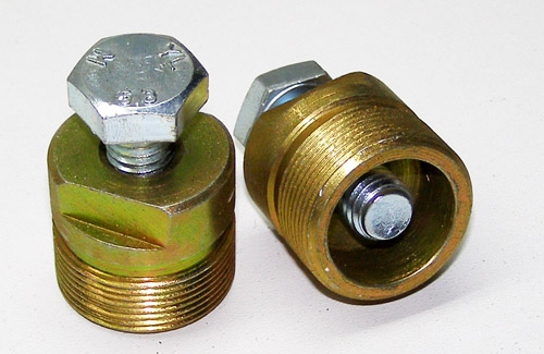

malkohlm Opublikowano 16 Września 2013 Autor Udostępnij Opublikowano 16 Września 2013 Posiadam taki ścigacz do magneta: Tylko że to jest na koło zamachowe do komarka. Czy średnica w yamasze (w magnecie) jest taka sama? Cytuj Odnośnik do komentarza Udostępnij na innych stronach Więcej opcji udostępniania...
Goofer Opublikowano 16 Września 2013 Udostępnij Opublikowano 16 Września 2013 W xt sciagacz jest na troche innej zasadzie,nie wkreca sie go w magneto,jest to taki jak by krazek metalowy,z jedna sruba na srodku i trzema do okola,zreszta poszukaj jak wyglada,latwo go samemu dorobic. Cytuj Odnośnik do komentarza Udostępnij na innych stronach Więcej opcji udostępniania...
