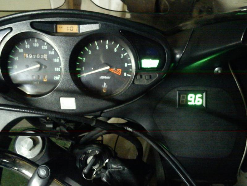

mestro Opublikowano 27 Lutego 2014 Udostępnij Opublikowano 27 Lutego 2014 Super wkomponowane.....teraz trochę późno ale jutro zrobię fotę i pokaże jak wyglada to w moim skromniejszym wykonaniu. Osobiście uważam że taki woltomierz w motocyklu to bardzo dobra sprawa- można odpowiednio wcześnie zareagować na problemy i uniknąć niepotrzebnych kosztów. Cytuj Odnośnik do komentarza Udostępnij na innych stronach Więcej opcji udostępniania...
mestro Opublikowano 11 Marca 2014 Udostępnij Opublikowano 11 Marca 2014 witam .......z małym opóźnieniem - obiecałem wkleić zdjęcie woltomierza wkomponowanego w "pulpit Hondy" Nt 650Na zdjęciu jest napięcie ze starego padniętego akumulatora. W chwili obecnej dzięki Waszej pomocy zdołałem sobie poradzić z problemem i ładowanie jest wręcz książkowe- oby jak najdłużej. Z uwagi na fakt iż przygotowuję moto do sezonu mam jeszcze inne pytania ale dotyczą one całkiem innego działu.....jeszcze raz dzięki za pomoc. Cytuj Odnośnik do komentarza Udostępnij na innych stronach Więcej opcji udostępniania...
_Monter_ Opublikowano 11 Marca 2014 Autor Udostępnij Opublikowano 11 Marca 2014 Podświetlenie zegarka też możesz zmienić na zielony.Jeśli na woltomierzu jest napięcie akumulatora to cienki ten akumulator a druga ewentualność to musisz wpiąć się bezpośrednio w aku bo za duże spadki napięcia sa po drodze do miernika. Cytuj lewa noga: http://forum.motocyk...__1#entry782383 prawa noga: http://forum.motocyk...__fromsearch__1...i tak wszyscy umrzemy... Odnośnik do komentarza Udostępnij na innych stronach Więcej opcji udostępniania...
mestro Opublikowano 15 Marca 2014 Udostępnij Opublikowano 15 Marca 2014 Aku na zdjęciu jest całkowicie padnięte ( jest to stary akumulator- mam już nowy) - wolomierz natomiast jest podłączony bezpośrednio pod akumulator i sterowanie jest przez przekaźniak ( zasilanie przekaźnika ze stacyjki ) tak że nie ma spadków napięc. Dodam że mój woltomierz już się sprawdził ostrzegając mnie o nieprawidłowym ładowaniu tj. po usunięciu usterki " brak masy" napięcie ładowania miałem 14,7V na włączonych światłach i tak było przez kilka dni gdy sprzęt używałem na trasie do 20 km. Wczoraj trasa była dłuższa i nagle okazało się ża napięcie ładowania wzrosło do 17 a nawey i 18 Wolt. ....więc teraz już na pewno wiem że padł regler. gdyby nie woltomierz jeździłbym tak dalej i nowy akumulator za który zapłaciłem 160 zł trafiłby szlag........cóż kolejny wydatek. Jaki polecacie regulator? Cytuj Odnośnik do komentarza Udostępnij na innych stronach Więcej opcji udostępniania...
_Monter_ Opublikowano 16 Marca 2014 Autor Udostępnij Opublikowano 16 Marca 2014 http://reg_mot.republika.pl/Jak link nie działa to przepisz adres. Cytuj lewa noga: http://forum.motocyk...__1#entry782383 prawa noga: http://forum.motocyk...__fromsearch__1...i tak wszyscy umrzemy... Odnośnik do komentarza Udostępnij na innych stronach Więcej opcji udostępniania...
Piotr Dudek Opublikowano 16 Marca 2014 Udostępnij Opublikowano 16 Marca 2014 Aku na zdjęciu jest całkowicie padnięte ( jest to stary akumulator- mam już nowy) - wolomierz natomiast jest podłączony bezpośrednio pod akumulator i sterowanie jest przez przekaźniak ( zasilanie przekaźnika ze stacyjki ) tak że nie ma spadków napięc. Dodam że mój woltomierz już się sprawdził ostrzegając mnie o nieprawidłowym ładowaniu tj. po usunięciu usterki " brak masy" napięcie ładowania miałem 14,7V na włączonych światłach i tak było przez kilka dni gdy sprzęt używałem na trasie do 20 km. Wczoraj trasa była dłuższa i nagle okazało się ża napięcie ładowania wzrosło do 17 a nawey i 18 Wolt. ....więc teraz już na pewno wiem że padł regler. gdyby nie woltomierz jeździłbym tak dalej i nowy akumulator za który zapłaciłem 160 zł trafiłby szlag........cóż kolejny wydatek. Jaki polecacie regulator? http://www.olekmotocykle.pl/ Cytuj Człowiek mądrzeje z wiekiem i zwykle jest to wieko od trumny Odnośnik do komentarza Udostępnij na innych stronach Więcej opcji udostępniania...
