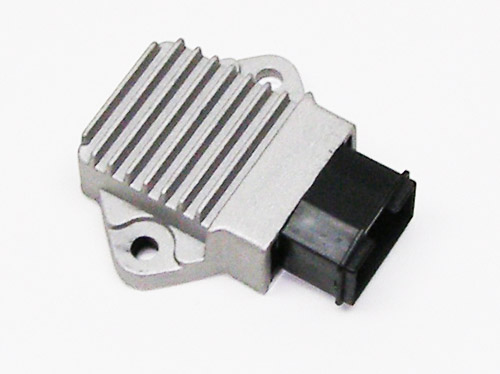

prezes900rr Opublikowano 22 Lipca 2012 Udostępnij Opublikowano 22 Lipca 2012 Mam pytanie-bo nie daje mi to spokoju. Używa ktoś z Was takiego regulatora-chińskiego zamiennika za około 80-100zł w zależności od sprzedającego Ja taki zamontowałem u siebie, dołożyłem dodatkowo radiator aluminiowy i posmarowałem pastą termo coś tam-to procesorów, poprowadziłem dodatkowo masę bezpośrednio z aku, ale nadal się grzeje.i teraz pytanko: czy to dość dobry zamiennik-popracuje chociaż 100-200moto godzin pracy? Cytuj http://www.grupa.elblag.pl Odnośnik do komentarza Udostępnij na innych stronach Więcej opcji udostępniania...
Nezer Opublikowano 22 Lipca 2012 Udostępnij Opublikowano 22 Lipca 2012 Grzeje się i będzie się grzał, gdyż taka jest zasada jego pracy. To jest regulator stratny, a więc nadmiar mocy wytworzony w alternatorze odkłada się właśnie na regulatorze. Problem może się pojawić, gdy wydajność regulatora nie będzie dobrze dobrana do mocy alternatora. Wtedy nadmiar mocy odkładający się na regulatorze doprowadzi do jego uszkodzenia.Jaka jest temperatura tego regulatora u Ciebie? Cytuj Odnośnik do komentarza Udostępnij na innych stronach Więcej opcji udostępniania...
