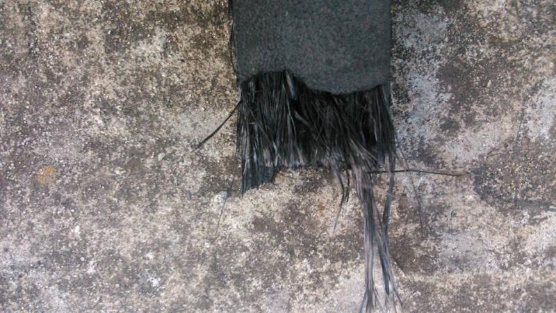

marek hd Opublikowano 11 Czerwca 2014 Udostępnij Opublikowano 11 Czerwca 2014 wlasnie co do pasa.... dzis zerwalem juz drugi....to byl falcon . zaloylem dzis oryginal hd ....tamten bede reklamowal .. jak wygrzebie rachunek .... kurna .... :banghead: motor pchalem jakies 4 km ..........pzdr Cytuj Odnośnik do komentarza Udostępnij na innych stronach Więcej opcji udostępniania...
americas Opublikowano 11 Czerwca 2014 Udostępnij Opublikowano 11 Czerwca 2014 pas tylko OEM wyczyść dobrze pulleya i sprawdź naciąg i będzie git zobacz jeszcze czy pas idzie w osi , miałem takiego sprzęta na warsztacie że pas się zrywał okazało się, że kiedyś coś tam było i wahacz był walnięty - różne rzeczy się widzi i słyszy... oryginał powinien dać radę..... Cytuj Odnośnik do komentarza Udostępnij na innych stronach Więcej opcji udostępniania...
marek hd Opublikowano 12 Czerwca 2014 Udostępnij Opublikowano 12 Czerwca 2014 jest juz OEM zalozony... za sprzedaz takich pasow jak Falcon powinno sie karac smiercia. nie polecam kupna takich pasow..odnalazlem kwity na kupno i wyslalem juz meila w sprawie reklamacji..bede walczyl ....do konca ... ......... ale musze przyznac mam jzu traume po tym zdarzeniu ..zastanawiam sie powaznie nad lancuchem...... Cytuj Odnośnik do komentarza Udostępnij na innych stronach Więcej opcji udostępniania...
Szafir Opublikowano 12 Czerwca 2014 Udostępnij Opublikowano 12 Czerwca 2014 Masz coś nie tak z wahaczem (może lekko przekoszony) . Zakładam ze przy naciaganiu użyłeś głowy, tzn ani total flak ani napiecie struny ;). Chyba ze masz pecha i kamien wszedł. Bo zerwać pas nawet przy pałowaniu, jak jest w miare naciągnięty, to sztuka - nie tak łatwo... skoro to juz drugi na Twoim koncie, to sprawdzilbym geometrie i pulleye, a nie ciagle wymieniał pasy... Cytuj http://www.hdceleven.pl/index.php/pl/ Odnośnik do komentarza Udostępnij na innych stronach Więcej opcji udostępniania...

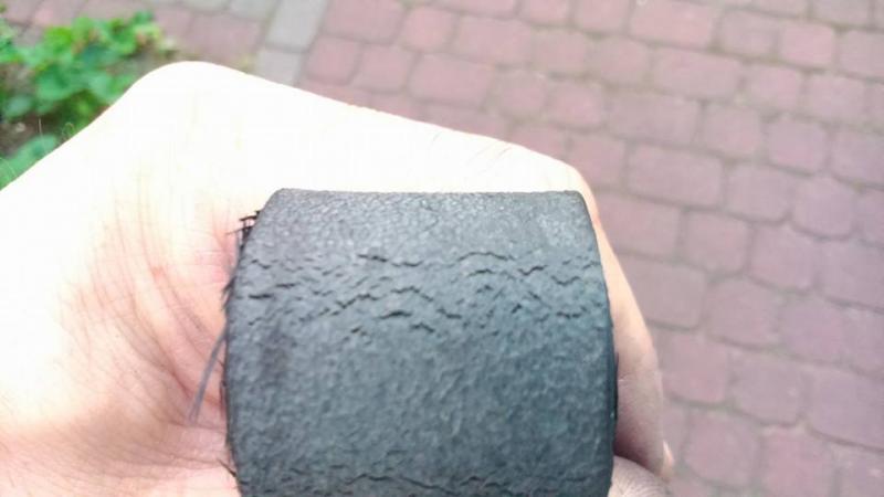

marek hd Opublikowano 12 Czerwca 2014 Udostępnij Opublikowano 12 Czerwca 2014 (edytowane) Masz coś nie tak z wahaczem (może lekko przekoszony) . Zakładam ze przy naciaganiu użyłeś głowy, tzn ani total flak ani napiecie struny ;). Chyba ze masz pecha i kamien wszedł. Bo zerwać pas nawet przy pałowaniu, jak jest w miare naciągnięty, to sztuka - nie tak łatwo... skoro to juz drugi na Twoim koncie, to sprawdzilbym geometrie i pulleye, a nie ciagle wymieniał pasy...wlasnie taki wniosek sie moze nasuwac..jak sprawdzic geometrie ??? co do pulley co dyskwaifikuje je?...naciagnalem ok ..tak to juz drugi ....dla mnie jest to zagadka... pokazane zdjecia oddaje zuzycie po jakis 8 tys Edytowane 12 Czerwca 2014 przez marek hd Cytuj Odnośnik do komentarza Udostępnij na innych stronach Więcej opcji udostępniania...
americas Opublikowano 13 Czerwca 2014 Udostępnij Opublikowano 13 Czerwca 2014 ten pas widać, że słaby na drugim zdjęciu jest przeciągnięty i rozwarstwia się guma, ale do tematu... zużyte pulleye mają wyślizgane rowki, wżery, są nierówne ale to od tego od razu pas nie pęka geometrię możesz na początek sprawdzić w garażu, podnieś moto zdejmij zacisk hamulcowy żeby nie było oporu na kole i na luzie obracaj kołem poczyjesz że jak nie w osi to pas zachacza o krawędzie pulleya,drugi sposób do pulleya przykładasz coś prostego-płaskownik i zobaczysz jak dochodzi do drugiego czy równo czy odstaje czy wchodzi na oś drugiego pomiar dokładniejszy to laserem , możesz użyć narzędzia pomiarowego - z budowlanki ustawić w osi pulleya i laser pokaże jak idzie linia możesz mieć też przekoszony pulley - ale to moto by musiało być po dobrym strzale jak chcesz sprawdzić pulleya to ściągnij i daj do tokarza on sprawdzi jego bicie jak ma... Cytuj Odnośnik do komentarza Udostępnij na innych stronach Więcej opcji udostępniania...
FIS Opublikowano 13 Czerwca 2014 Udostępnij Opublikowano 13 Czerwca 2014 [...] drugi sposób do pulleya przykładasz coś prostego-płaskownik i zobaczysz jak dochodzi do drugiego czy równo czy odstaje czy wchodzi na oś drugiego pomiar dokładniejszy to laserem , możesz użyć narzędzia pomiarowego - z budowlanki ustawić w osi pulleya i laser pokaże jak idzie linia jak chcesz sprawdzić pulleya to ściągnij i daj do tokarza on sprawdzi jego bicie jak ma... Hm... tak sprawdzamy łańcuch, nie pas... Tokarz nie jest potrzebny do tej kontoli, ani tokarka...Eh... Cytuj "Radość z jazdy zaczyna się tam, gdzie kończy się ekonomia.'' Autoryzowany dealer S&S Cycle https://harley-parts.pl/ Odnośnik do komentarza Udostępnij na innych stronach Więcej opcji udostępniania...
