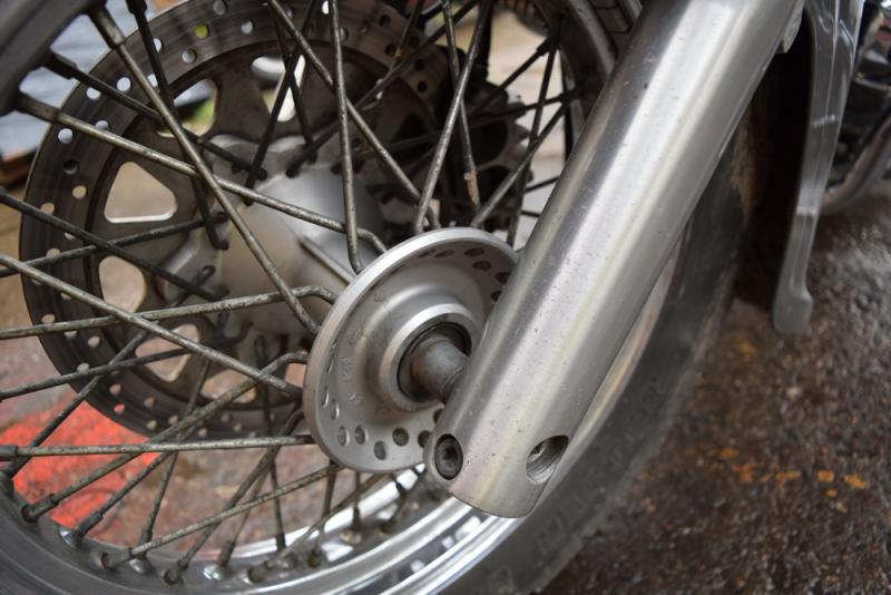

Witajcie,
Przeczytałem kilka wątków na temat czyszczenia szprych ale ostatnie wpisy
są sprzed 7 lat. Czy są jakieś nowe środki ułatwiające czyszczenie czy dalej
autosol + szmata + krata? :) W załączniku zdjęcie moich szprych, motocykl kupiony
tydzień temu, stoi u mechanika a ja mam pytanie, czego się spodziewać po
usunięciu brudu? Pod spodem jest chrom, ocynk czy lakier? Poprzedni właściciele
mocno zaniedbali ten temat.
Moto to Suzuki Intruder Volusia VL800 z 2002 roku.
pozdrawiam
Artur Wojtkowski

Witajcie,
czego się spodziewać po usunięciu brudu? Pod spodem jest chrom, ocynk czy lakier?
Niczego dobrego ....
Sadze ze pod spodem to juz tylko goła szprycha i nic ciekawego.
Jak chcesz sie pobawic to zabezpiecz koło ( obręcz ) a szprychy pomaluj sobie na czarno
