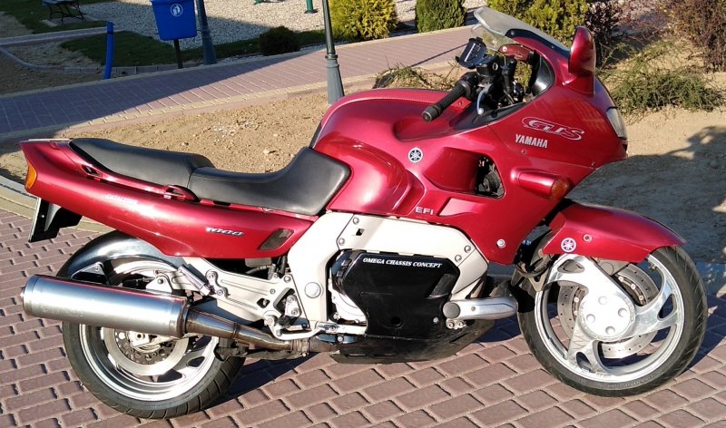

Kosa53 Opublikowano 28 Grudnia 2021 Udostępnij Opublikowano 28 Grudnia 2021 (edytowane) Mam 6 lat pierwszą maszynę z 1997 r. i kupiłem drugą (kuźwa - wpisy w dowodzie się skończyły) - nie mam zamiaru zmienić. Najwygodniejsza konstrukcja jaką śmiagałem. Płyciutko nurkuje na centralnym teleskopie i super stabilnie zachowuje się nawet na masakrycznej, dziurawej, polskiej drodze poza piachem. Monowahacz super niweluje nierówności. Wiele regulacji miękkości zawieszenia = rewelacja!. Brakuje bardzo 6 biegu, prędkości powyżej 230 - 240km/h (u mnie full maneta zależnie od wiatru na pasie lotniska po wymianie świec) i większego rozstawu lusterek... Świece aby wymienić = fakt masakra na dwóch na środkowych. Po wymianie na porządne irydówki Denso Iridium Power IX24B zauważalna poprawa parametrów (NGK za dużo podróbek)! Wciąga nieco olej (uszczelniacze zaworowe) a ja dolewam dopiero jak kontrolka się zapala... i mimo tego zero problemów (obecnie dolewam dowolny 10W40 i ćwiarteczka na dużo duższą trasę na wyposażeniu). Eksploatacja całkowicie bezproblemowa! Moto wybacza czasową "sklerozę" jak żadne inne! Martwią mnie nieco wentylatory chłodnicy bo rzadko się odzywają nawet latem po przepałce i nie pomogła wymiana czujników (może tak ma być?). Wkurzające jest "wachlowanie" kierownicą przy zawracaniu na wąskiej drodze bo moto ma nieco za mały promień skrętu i nieco waży oraz martwe punkty wtrysku na manetce (akurat przy jeździe miejskiej). Na rondach i skrzyżowaniach zero problemów. Przeciwskręt, jazda sportowa i "szlifowanie" protektorów na asfalcie w zakrętach - super przyjemne i wyjątkowo stabilne. Można na prawdę się nisko położyć. Przy wywrotce czujnik automatycznie odłącza zapłon (przetestowane aby kotka nie skasować)! Warto zainwestować w dobre "kapcie". Na buksie także bardzo stabilna i bezpieczna maszyna i ciśnie prosto. Shimmy próbowałem specjalnie i wielokrotnie "złapać" i nigdy mi się to nie udało - fakt łatwiej poderwać z podnóżków pasażera bo przód jest sporo cięższy niż na teleskopach i szybciej buksujemy niż pójdziemy na koło. Stabilniejszego moto poza BMW z boxerem nie spotkałem. Komuś shimmy na GTS 1000 się udało? Manual najlepiej z https://opgsff.org/files/GTS1000.pdf Moja maszynka Edytowane 28 Grudnia 2021 przez Kosa53 1 Cytuj Odnośnik do komentarza Udostępnij na innych stronach Więcej opcji udostępniania...
grizzli Opublikowano 29 Grudnia 2021 Udostępnij Opublikowano 29 Grudnia 2021 Piękna i nietuzinkowa. Kiedyś moje marzenie, ale to, co było na rynku, wołało o pomstę do nieba. Dzisiaj na ulicy pozostało pewnie niewiele egzemplarzy. To chyba już maszyna dla pasjonata marki i modelu. Cytuj Odnośnik do komentarza Udostępnij na innych stronach Więcej opcji udostępniania...
Buber Opublikowano 29 Grudnia 2021 Udostępnij Opublikowano 29 Grudnia 2021 16 godzin temu, Kosa53 napisał: . Stabilniejszego moto poza BMW z boxerem nie spotkałem. Zacny sprzęt. Spróbuj rzędowych BMW K1200 K1300. ta sama koncepcja z podwodziem, ale nowsze rozwiązania, absy, i tak dalej... spróbuj! Cytuj Dezinformacja i fake newsy opierają się na tendencyjności w naszym myśleniu. Nie lubimy otrzymywać informacji, które są sprzeczne z tym, jak postrzegamy świat. Wolimy wiadomości, które potwierdzają nasze przekonania. Problem w tym, że wobec takich przekazów jesteśmy mniej krytyczni, więc jeśli dezinformacja będzie zgodna z tym, w co i tak już wierzymy, łatwiej będzie się nam na nią nabrać. Pamiętajmy, dezinformacja ma na celu radykalizację naszego światopoglądu, a nie jego zmianę. Odnośnik do komentarza Udostępnij na innych stronach Więcej opcji udostępniania...
