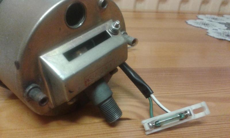

stolmark Opublikowano 10 Stycznia 2016 Udostępnij Opublikowano 10 Stycznia 2016 Witam! Od jakiegoś czasu jestem w posiadaniu Magny v65. Kupiłem zatartą spakowaną w trzy skrzynki od warzyw. Przebrnąłem już przez dżunglę szukania części i remontu silnika (pracuje wzorcowo). Mocno podszlifowałem angielski w kontakcie z serwisówką i jestem na etapie dopracowywania estetyki gdzie właśnie pojawił się problem. Rozbierając prędkościomierz w celu wyczyszczenia od spodu szybki natrafiłem w korpusie obudowy wewnętrznej na wypust w korpusie w okolicy mocowania linki, w którym to wypuście zamocowana jest wkrętem plastikowa listwa z dwoma przewodami. Do listwy tej od wewnątrz do dwóch łączników przylutowane jest COŚ po COŚ, a że dociekliwy jestem jak Pan Maciarewicz więc od jakiegoś czasu bardzo słabo sypiam :wink: .To coś jest szklaną rurką z zatopionymi elektrodami. Każda podpowiedź mile widziana.Zaznaczam że nie jestem blondynką ,to nie jest żarówka. Cytuj Odnośnik do komentarza Udostępnij na innych stronach Więcej opcji udostępniania...
bc30se Opublikowano 10 Stycznia 2016 Udostępnij Opublikowano 10 Stycznia 2016 (edytowane) Zrób zdjęcie, po co tak na wyobraźnie tłumaczyć, i tak nic z tego nikt nie zrozumie co tam znalazłeś. Może ta plastikowa listwa to jest po prostu linia świetlna na którą świeci żarówka i dzięki niej się licznik podświetla się równomiernie? Tak często jest robione w licznikach... Edytowane 10 Stycznia 2016 przez bc30se Cytuj Odnośnik do komentarza Udostępnij na innych stronach Więcej opcji udostępniania...
stolmark Opublikowano 10 Stycznia 2016 Udostępnij Opublikowano 10 Stycznia 2016 Dodam że świecenie w otwór nie powoduje reakcji na zegarze a wewnątrz otworu znajduje się obracający magnes. Cytuj Odnośnik do komentarza Udostępnij na innych stronach Więcej opcji udostępniania...
