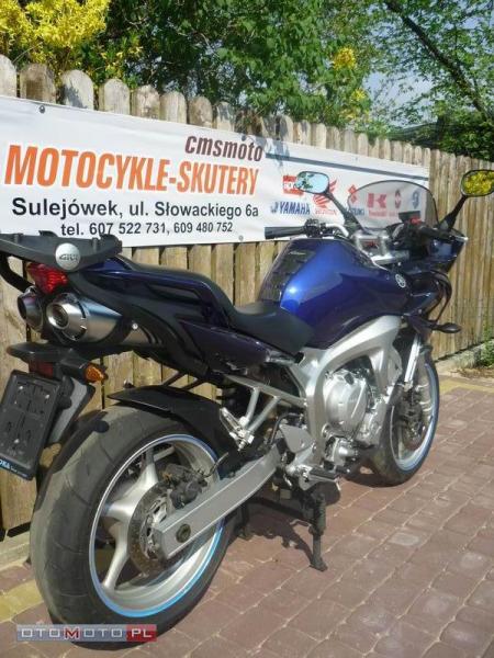

Jaro_G Opublikowano 11 Czerwca 2011 Udostępnij Opublikowano 11 Czerwca 2011 Witam Szanowne Grono,Moje pytanie dotyczyć będzie FZ6 z '04 roku. Chciałbym zmienić wydech na jakiś tuningowy, ale nie chciałbym rezygnować z mocowania kufra tylnego Givi monorack (chodzi o obejmę biegnącą dookoła tłumika w okolicach jego końca widoczną na zdjęciu). Czy ktoś już przerabiał ten temat i może polecić jakiś wydech tuningowy w oryginalnych kształtach? (nie chodzi mi o rozluźnienie oryginału). PozdroJaro Cytuj PozdroJaro "Nie próbuj polemizować z idiotą bo ten najpierw sprowadzi Cie do swojego poziomu a potem pokona doświadczeniem" Odnośnik do komentarza Udostępnij na innych stronach Więcej opcji udostępniania...
