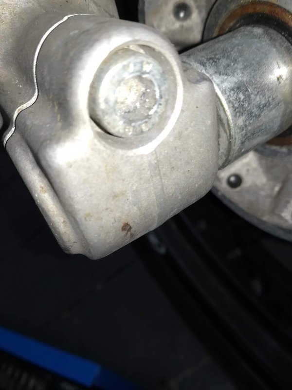

c64club Opublikowano 19 Stycznia 2017 Udostępnij Opublikowano 19 Stycznia 2017 Klucz radziecki nastawny (młotek z przecinakiem) tu nie dał rady, choć korki oleju z tego mostu tak odkręciłem. Ostatecznością będzie urżnięcie tych łbów i wtedy się będę martwić jak wykręcić pozostałe przy życiu "szpilki" albo rzeźbić nowe otwory mocujące obok. Z grzaniem jest ten problem, że tam jest w środku tona smaru i simmering. Jak to się zagotuje, to klękajcie narody. Cytuj www.grzegorski.net - witrualny kącik mojego warsztatu Odnośnik do komentarza Udostępnij na innych stronach Więcej opcji udostępniania...
Luca Opublikowano 19 Stycznia 2017 Udostępnij Opublikowano 19 Stycznia 2017 (edytowane) W dniu 18.01.2017 o 11:22, c64club napisał: Jak przysmarkam dźwignię do łba, to się zaduszę ugotowanymi smarami z wnętrza mostu.Smarkaj stopniowo, tak, żeby się zbyt nie nagrzało. Krótki spaw i czekasz aż ostygnie a potem znowu spaw itd.Albo puści, albo ukręcisz śrubę. Innego sposobu nie widzę. Edytowane 19 Stycznia 2017 przez Luca Cytuj Odnośnik do komentarza Udostępnij na innych stronach Więcej opcji udostępniania...
Limo Opublikowano 19 Stycznia 2017 Udostępnij Opublikowano 19 Stycznia 2017 Skoro młotek i przecinak nie dał rady to prędzej ukręci. Ja bym przyspawał kawałek śruby i kluczem udarowym atakował. Cytuj Why... So... Serious Odnośnik do komentarza Udostępnij na innych stronach Więcej opcji udostępniania...
Patryk246 Opublikowano 6 Lutego 2020 Udostępnij Opublikowano 6 Lutego 2020 Ktoś ma jakiś pomysł? Cytuj Odnośnik do komentarza Udostępnij na innych stronach Więcej opcji udostępniania...
Croowab Opublikowano 6 Lutego 2020 Udostępnij Opublikowano 6 Lutego 2020 Sruba M8... czyli wiertlo 6mm i wiercisz.. Cytuj Damian85: ,,Łapy mają być luźne i mają sobie "dyndać", tj. wisieć jak flaki.” Odnośnik do komentarza Udostępnij na innych stronach Więcej opcji udostępniania...
kiler Opublikowano 6 Lutego 2020 Udostępnij Opublikowano 6 Lutego 2020 dużym młotkiem wbić o rozmiar większego torxa i kręcić 1 Cytuj Odnośnik do komentarza Udostępnij na innych stronach Więcej opcji udostępniania...
Limo Opublikowano 6 Lutego 2020 Udostępnij Opublikowano 6 Lutego 2020 Zacząłbym od wiertła 4mm, wbic torxa i próbować, jak się obrobi to wiertło o rozmiar większe i znowu torx, i tak dalej aż do skutku. Tylko torxy muszą być chromowo-wanadowe. Cytuj Why... So... Serious Odnośnik do komentarza Udostępnij na innych stronach Więcej opcji udostępniania...
Qadrat Opublikowano 7 Lutego 2020 Udostępnij Opublikowano 7 Lutego 2020 Na takie coś to ja mam patent w postaci wkrętarki udarowej. Bierzesz torxa nasadowego, wbijasz na chama, potem zakładasz na wkrętarkę, lewe obroty, bardzo mocno dociskasz i kręcisz. W 90% przypadków daje radę. Tutaj na zdjęciu nie jest jeszcze najgorzej. Całkiem możliwe, że wkrętarką udarową by poszło przy użyciu zwykłej imbusowej końcówki. Oczywiście uprzednio psiknij gwint jakimś WD czy Penetrusem (ale nie łeb śruby). Cytuj Odnośnik do komentarza Udostępnij na innych stronach Więcej opcji udostępniania...
Buber Opublikowano 7 Lutego 2020 Udostępnij Opublikowano 7 Lutego 2020 Udar +1 Naprawdę czasem totalnie beznadziejne wypadki ratuje... Cytuj Dezinformacja i fake newsy opierają się na tendencyjności w naszym myśleniu. Nie lubimy otrzymywać informacji, które są sprzeczne z tym, jak postrzegamy świat. Wolimy wiadomości, które potwierdzają nasze przekonania. Problem w tym, że wobec takich przekazów jesteśmy mniej krytyczni, więc jeśli dezinformacja będzie zgodna z tym, w co i tak już wierzymy, łatwiej będzie się nam na nią nabrać. Pamiętajmy, dezinformacja ma na celu radykalizację naszego światopoglądu, a nie jego zmianę. Odnośnik do komentarza Udostępnij na innych stronach Więcej opcji udostępniania...
grizzli Opublikowano 7 Lutego 2020 Udostępnij Opublikowano 7 Lutego 2020 (edytowane) W dniu 6.02.2020 o 20:16, kiler napisał: dużym młotkiem wbić o rozmiar większego torxa i kręcić Rozwiń Od tego bym zaczął. Nie podchodziłbym z udarem, tylko po nabiciu nie torxa, ale splina, próbował z wyczuciem odkręcić kluczem na długiej przedłużce, żeby czuć, czy odpuszcza, i żeby go przy odkręcaniu nie kolebać na boki. Potem zdałbym relację, co się stało. Ewentualnie pw, bo jesteśmy z tego samego miasta. Edytowane 7 Lutego 2020 przez grizzli Cytuj Odnośnik do komentarza Udostępnij na innych stronach Więcej opcji udostępniania...
SamotnyWilk Opublikowano 7 Lutego 2020 Udostępnij Opublikowano 7 Lutego 2020 Można kupić specjalne głowice na wiertarkę do wykręcania zerwanych śrub,widziałem ostatnio takie z firmy Yato. jednak to co widzę na zdjęciu to niestety taka głowica nie zda egzaminu bo nie podejdziesz..... Jedyne wyjście wiertło i rozwiercać ,jak przedmówcy radzili Cytuj Odnośnik do komentarza Udostępnij na innych stronach Więcej opcji udostępniania...
grizzli Opublikowano 7 Lutego 2020 Udostępnij Opublikowano 7 Lutego 2020 W dniu 7.02.2020 o 20:28, SamotnyWilk napisał: Można kupić specjalne głowice na wiertarkę do wykręcania zerwanych śrub,widziałem ostatnio takie z firmy Yato. jednak to co widzę na zdjęciu to niestety taka głowica nie zda egzaminu bo nie podejdziesz..... Jedyne wyjście wiertło i rozwiercać ,jak przedmówcy radzili Rozwiń Tylko po ch*j kombinować. Przerabiam takie tematy na warsztacie nader często, bo naprawiam stare trupy i zerwane napędy śrub to w zasadzie moje drugie imię. Nie wpuszczajcie chłopaka w maliny. Odwiercanie śruby to ostateczność. 1 Cytuj Odnośnik do komentarza Udostępnij na innych stronach Więcej opcji udostępniania...
