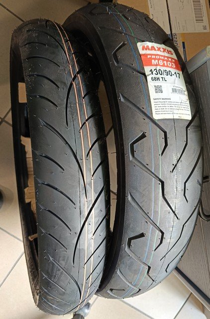

Piasek80 Opublikowano 12 Września Autor Udostępnij Opublikowano 12 Września Opony już jadą do mnie. Koniec sezonu "służy" bo 530zł wyszło za obie. Tył Maxis, przód Barum. Chromy spróbuję zreanimować filcowymi tarczami polerskimi i jakimi pastami do chromów... zobaczymy. Cytuj Odnośnik do komentarza Udostępnij na innych stronach Więcej opcji udostępniania...

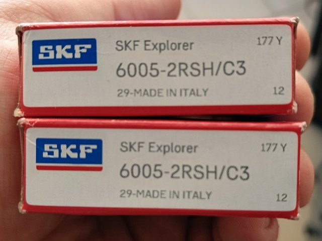

Piasek80 Opublikowano 19 Września Autor Udostępnij Opublikowano 19 Września Zatargałem koła do gumiarza - jutro ma działać i tak popatrzyłem na te łożyska w kole przednim... Luzu tam żadnego nie wyczułem ale już obsmarczone trochę te pokrywki, jedno obraca się tak sobie, drugie wyraźnie ciężej - a i tak już rozjeżdżone bo moto z 50 kilometrów zrobiło. Z katalogu wyszło mi że to 6005 2RS (no bo wymiar 25x47x12) i można by nowe wrzucić tam tylko jakie ? Czy takie w koła powinny mieć jeszcze jakiś dodatkowy parametr ? Jak C3 np czy coś ? W oryginale z tego co widzę kładziony był tam FAG. https://www.euromotoelectrics.com/product-p/wheelbearing967.htm ale nic więcej nie piszą. Dzisiaj FAG w zasadzie niczym się nie różni od całej reszty (poza ceną). Na pudełkach made in china, indonesia, vietnam itp... SKF nie lepszy. To już wolę "polskie" z PBF... Chyba jeszcze Tokico, Koyo oraz Nachi są made in Japan Cytuj Odnośnik do komentarza Udostępnij na innych stronach Więcej opcji udostępniania...

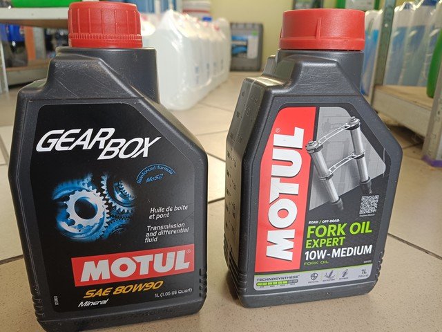

Piasek80 Opublikowano 22 Września Autor Udostępnij Opublikowano 22 Września Dla potomnych (może zostanie). Odpowiedź p. Marka z Kierownik Centrum Badań i Rozwoju FŁT-Krasnik S.A. ul. Fabryczna 6 23-204 Krasnik Poland Cytat W kole motocykla łożysko nie pracuje w skrajnych obciążeniach, dlatego optymalnym wyborem będzie 6005-2RS z luzem C3, z koszem stalowym, tłoczonym. Klasa dokładności P0 (normalna) w zupełności wystarcza. O trwałości w praktyce najbardziej decydują prawidłowe pasowanie i montaż oraz jakość zamontowanego łożyska. Pozdrawiam Bawimy się dalej. Skrzynia biegów i lagi. Z lag wylane po 120-150ml oleju - wg. serwisówki winno go być 330ml w każdej. Fakt że uszczelniacze lag już plastikowe a przeciwpyłowe skruszałe. Cytuj Odnośnik do komentarza Udostępnij na innych stronach Więcej opcji udostępniania...
Adam M. Opublikowano 23 Września Udostępnij Opublikowano 23 Września Ja w swojej wymienilem wszystko tzn tulejki, uszczelniacze i b. wazne oslony przeciwpylowe. Normalnie nikt ich nie wymienia, a one wlasnie odpowiadaja za ochrone uszczelniaczy. Cytuj Odnośnik do komentarza Udostępnij na innych stronach Więcej opcji udostępniania...

jonaszko Opublikowano 24 Września Udostępnij Opublikowano 24 Września Do tego motocykla nie ma potrzeby stosować łożyska C3. Za chwilę będziesz pytał dlaczego ci kierownica trzepie. Cytuj Odnośnik do komentarza Udostępnij na innych stronach Więcej opcji udostępniania...
Piasek80 Opublikowano 3 Października Autor Udostępnij Opublikowano 3 Października (edytowane) Powoli się rozjeżdżamy. Ub. niedziela pierwsza większa trasa - 250km łącznie - na nowych oponach. Przepaść. Inaczej się tego nie da nazwać. Przy mocnym hamowaniu (dla testów) lagi przednie chowają się o pełną długość skoku niemalże a ABS jeszcze się nie załącza. Trzeba na prawdę sandał sprzedać na tylny żeby zadziałał. Przy okazji filtr paliwa w zbiorniku zmieniony - no trzeba im oddać: po ch.. go upier... w tym zbiorniku to ja nie wiem. Ori BMW, przy wyjmowaniu chyba starło się chyba od paluchów miejsce z datą produkcji (albo samo się zmyło od benzyny) ale bym się nie zdziwił jakby od fabryki jeszcze nikogo tam nie było. Śladów żadnych ingerencji nie zauważyłem. Z filtra zleciało sporo czarnego syfu, paprochów, a po montażu nowego pompa paliwa zauważalnie ciszej zaczęła pracować. Olej w skrzyni nowy - zauważalnie poprawiła się kultura zmiany biegów, jakoś tak miękko i precyzyjniej, klik-klik... W lagach też + uszczelniacze ale... nie wiem czy te uszczelniacze nie do końca "fajne" czy też może to wpływ niskich temperatur bo dość sporo filmu olejowego na tych lagach zostaje. Znaczy zgarniacze coś nie do końca ? Czy może muszą się ułożyć ? A może to już objaw zużytych rur chromowanych ? Bo mi gdzieś w serwisówce mignęło zdjęcie pomiarów ich średnicy... No ale kurna warstwa chromowa jest - nic tam nie wytarte "do surowej stali" Lagi z rudej udało się spolerować do niemal gładkiego. Pod palcem wyczuwalne no i optycznie ślady widać ale raz że trzeba się przyjrzeć bo dopiero wtedy a dwa że nie ma purchli jak wcześniej. Na pierwsze poszła włóknina ścierna ale delikatna, a finalnie filcowa z jakąś tam pastą polerską do chromów. Nie jest źle. Edytowane 3 Października przez Piasek80 Cytuj Odnośnik do komentarza Udostępnij na innych stronach Więcej opcji udostępniania...
Adam M. Opublikowano 3 Października Udostępnij Opublikowano 3 Października No gratulacje, wyglada wreszcie zadbana i najwyrazniej pracuje zadowalajaco. Jezeli lagi czysciles z rdzy to normalne ze olej zostaje nw nich trzymajac sie we wglebieniach i rysach w chromie. Cytuj Odnośnik do komentarza Udostępnij na innych stronach Więcej opcji udostępniania...
