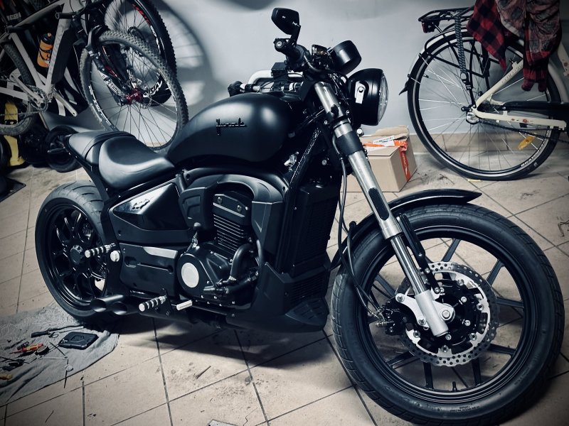

Cześć . Proszę o podpowiedz. Jeżdżę Junakiem M15 2 cylindry 150cm . Chce kupić mam już poszukany silnik CBr 500 tez 2 gary tez wtrysk . Mam Cały motocykl uderzone przednie koło lagi mam komplet do przekładki. Czy przeróbka z dospawaniem uchwytów silnika do ramy będzie dużym problemem? Spawam  Tig sprzęt mam . Jakieś porady? Dzięki
Co to za wynalazek masz w tym Junaku, że siedzą tam 2 cylindry? Pewnie przekładkę da się zrobić jak masz sprzęt do spawania i coś pojęcia ale to wyjdzie rzeźba że o ja pier... I kto później w tym podbije przegląd? Całą elektrykę i elektronikę będziesz musiał przekładać z Hondy do Junaka, CBR ma już system HISS, Czujniki, sondy, układ wydechowy, wszystko do przełożenia. Serio to jest gra warta świeczki? Nie lepiej sprzedać to co masz i kupić jakąś normalną 500-tkę?
Chyba ostudze Twoje zapaly !
Na jaka moc, homologacji ma rama Twojego pojazdu. Jezeli wstawisz do tej ramy silnik ktory ma homologacje ( ktorej  niema 🤣 ) tow dalszym ciagu pozostaje homologacja na
1, Rama i moc silnika
2. Uklad hamulcowy
3. Uklad wydechowy
Mylse, ze po prostu tego nie przeskoczysz i wszystkie wydatki spisane sa na jedno wielkie fiasko. Taniej beudie od razu kupic to, co chcesz meic docelowo.
A mi się podoba ten pomysł, motocykl na zdjęciu wygląda całkiem dobrze, a Honda 500 to nie taki znów potwór, mam wrażenie że nieraz była to propozycja na pierwszy motor zamiast litra. Po co siać defetyzm? W końcu Polak potrafi. Działaj chłopie.
Gdyby to byla prosta przekladka silnika to jeszcze, jeszcze, ale tutaj trzeba bedzie niezle przerobic rame i tu mozna spodziewac sie problemow. Taka przekladka silnika z zupelnie innego motocykla to praktycznie zbudowanie SAMa, a to moze nie spodobac sie diagnoscie rejestrujacemu ten wytwor. Nastepna sprawa to kategoria prawa jazdy delikwenta, ktora moze na razie nie pozwalac na jazde tak mocnym motocyklem, czego przeciez nie wiemy. Technicznie wszystko jest do zrobienia, pytanie jak podzespoly tego chinola zniosa 50 KM mocy silnika zamiast 15 KM

Ale co dawaj chlopie ? Moze wiec wypowiesz sie jak zamierzasz zdobyc homologacje na tarame aby LEGALNIE  poruszac sie po drogach, bo na razie to co tu maklepales, to gory ulanska fantazja !
14 godzin temu, qba napisał:
No jasne, zwiększenie 4 krotnie mocy to nic takiego.
Dokladnie,
Potrzebna homologacja na uklad hamulcowy, + reszta
Zaluje ze zapytałem. Zapytałem o silnik. Czy jeżdżąc junakiem M15 trzeba mieć B kategorie B ? Chlopie ogarnij się… robiąc customa tej mocy na B? Ty widzisz co piszesz? Dziekuje za „fachowa” podpowiedz . Już odbyłem dziś wizytę w firmie które zajmuje się budowaniem wszystko ogarną nic nie było dla nich szokiem pozdrawiam tych co Twierdzili ze można. Tak oni tez robią homologację i wszystkie inne potrzebne dokumenty. Mam swapa totalnego z hamulcami elektryka komputerem wszystko… A ten Junak jest w moim stylu .. nie chce oklepanego - fabryki co 59 identycznych przyjedzie na zlot moto. Dziekuje temat zamykam.
