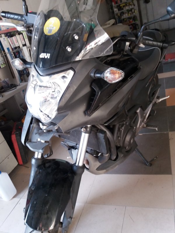

Kao Opublikowano 15 Listopada 2022 Udostępnij Opublikowano 15 Listopada 2022 kupiłem sobie poszukiwane przeze mnie od dłuższego czasu nc750 XD. moto z aukcji z ubezpieczenia z lekkim uszkodzeniem, ciągnie lekko w prawo po puszczeniu kierownicy. totalnie nie widzę żadnych uszkodzeń typu lagi półka felga. Moto dostało w lampę a jedyne co jest krzywe to jej mocowanie. co może być przyczyną ciągnięcia w prawo, na co stawiacie? Cytuj Odnośnik do komentarza Udostępnij na innych stronach Więcej opcji udostępniania...

grizzli Opublikowano 15 Listopada 2022 Udostępnij Opublikowano 15 Listopada 2022 Stawiam na to, że ciągnęła już przed paciakiem, bo ktoś regulował naciąg łańcucha i zrobił to niedokładnie, bo tylne koło nie stoi w osi. Jak ciągnie w prawo, to koło jest przekoszone w lewo. Cytuj Odnośnik do komentarza Udostępnij na innych stronach Więcej opcji udostępniania...
Kao Opublikowano 15 Listopada 2022 Autor Udostępnij Opublikowano 15 Listopada 2022 Na oko nie widzę nic uszkodzonego/krzywego, czy da się jakoś zweryfikować półki bez specjalistyczbych urzędzań? sprosuję to jeszcze poustawiać chodz na moje oko wygląda prosto. tylne kolo sprawdziałem jest równo ustawione Czyli na logikę jakby półka była krzywa to koło powinno być trochę pochylone a nie w pionie? czy nie koniecznie? Cytuj Odnośnik do komentarza Udostępnij na innych stronach Więcej opcji udostępniania...
grizzli Opublikowano 15 Listopada 2022 Udostępnij Opublikowano 15 Listopada 2022 Rozbierz przednie zawieszenie i sprawdz, czy lagi wchodzą bez problemu w otwory dolnej i górnej półki. Jeśli coś jest krzywe, będziesz miał problem z ponownym złożeniem. A co do łańcucha, to cechy w nie są zbyt precyzyjne, więc dokładnie bym to obejrzał. Napnij prawą stronę i sprawdz efekt. Cytuj Odnośnik do komentarza Udostępnij na innych stronach Więcej opcji udostępniania...

Kao Opublikowano 27 Listopada 2022 Autor Udostępnij Opublikowano 27 Listopada 2022 a więc się wyjaśniło, jednak lagi są trochę krzywe, jak poluzowałem z półek to nie da się ich obrócić 360 stopni, idą jakieś 3/4 i się blokują, jak przestawiłem i się przejechałem to zaczęło ciągnąć w lewo także idą do prostowania. Trochę lipa z częściami do tego moto, nie ma totalnie nic z używek w całej europie, nowe cena kosmos. Cytuj Odnośnik do komentarza Udostępnij na innych stronach Więcej opcji udostępniania...
Judas Opublikowano 27 Listopada 2022 Udostępnij Opublikowano 27 Listopada 2022 Obczaj ofertę. http://tecrol.bielsko.pl/ Cytuj ETZ 251 x2 1993-1996,XL600R 1996-1998,DR800 1998-2005,RF900R 2005-2007,FMX650 2007-2009,SV650S 2008-2010,SV1000N 2010-2015, XR600R 2011-2016, CMX250 2014-2015, MT-07 2015-2018, DR-Z400SM 2016-2019,CBR650F 2018-2022, CRF 250Rally 2019-2022, Tracer7 2022-..., DR650RSE 2023-..., Big-1 2024-..., Odnośnik do komentarza Udostępnij na innych stronach Więcej opcji udostępniania...
jonaszko Opublikowano 27 Listopada 2022 Udostępnij Opublikowano 27 Listopada 2022 Lagi są produkowane do różnych modeli. Poszukaj po wymiarach a na pewno coś znajdziesz. Cytuj Odnośnik do komentarza Udostępnij na innych stronach Więcej opcji udostępniania...
Arti... Opublikowano 29 Listopada 2022 Udostępnij Opublikowano 29 Listopada 2022 Lag nie powinno się prostować. Jak kolega wyżej polecam tecrol. Cytuj Odnośnik do komentarza Udostępnij na innych stronach Więcej opcji udostępniania...
