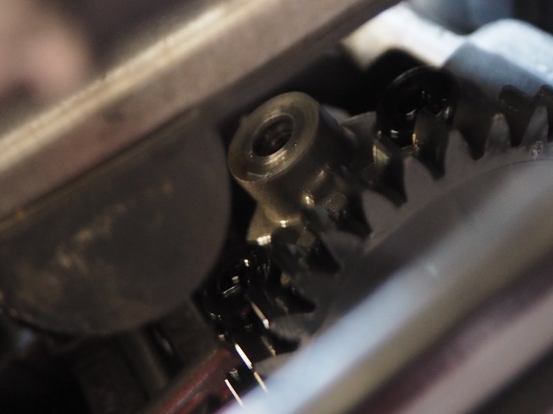

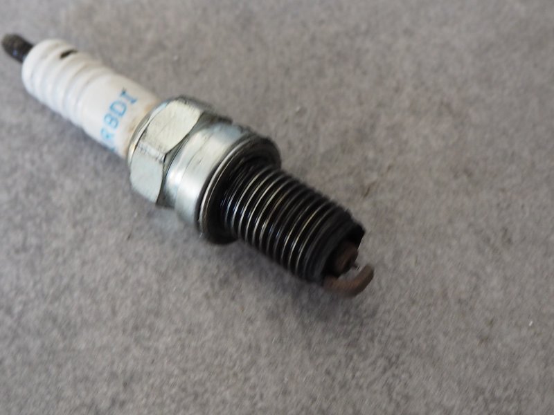

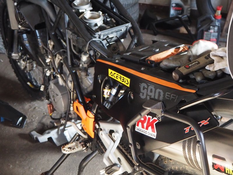

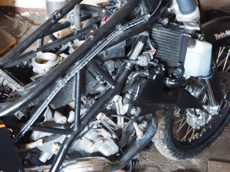

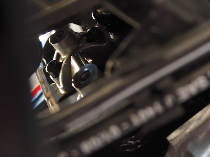

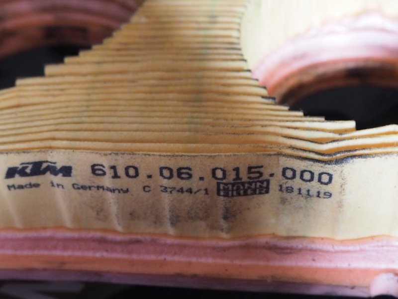

Tommo Opublikowano 7 Lutego 2020 Autor Udostępnij Opublikowano 7 Lutego 2020 Jak mówiłem tak zrobiłem. Częściowo odsunąłem tylny dekiel. Moje pierwsze spostrzeżenia. Na fotach może nie widać dokładnie ale stan wizualny świadczy o doskonałym stanie silnika. Krzywka idealna, zero rysek, zużycia itd. Wnętrze bardzo czyste, nie ma osadów po oleju itd. Jeśli chodzi o montaż silnika, dokręciłem nieco cybanty kolektorów wydechowych i kilka drobnych śrubek, reszta ok śruby wyglądają na oryginalne. Czy dobrze rozszyfrowuje że filtr jest z 2019 roku? Ogólnie jestem podbudowany. Powinno być dobrze. Zastanawiam się czy dalej go rozbierać i szukać kwadratowych jaj. Wymienie olej, filtry, składam go do kupy i heja bo pogoda idzie... Cytuj Audi Sport Odnośnik do komentarza Udostępnij na innych stronach Więcej opcji udostępniania...
