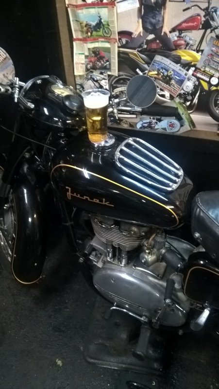

ernestZL Opublikowano 16 Kwietnia 2020 Udostępnij Opublikowano 16 Kwietnia 2020 Raz w życiu zrobiłem jajami dziurę w baku. Na R1 jak ambicje przerosły umiejętności. Gdybym wtedy miał taką drabinkę na baku to... Cytuj Od wojny, głodu, TVN-u i Platformy, zachowaj nas Panie! Odnośnik do komentarza Udostępnij na innych stronach Więcej opcji udostępniania...
kiler Opublikowano 16 Kwietnia 2020 Udostępnij Opublikowano 16 Kwietnia 2020 Nie na darmo ludzie nazywają to KASTRATOR 😉 Cytuj Odnośnik do komentarza Udostępnij na innych stronach Więcej opcji udostępniania...
jannikiel Opublikowano 17 Kwietnia 2020 Udostępnij Opublikowano 17 Kwietnia 2020 Fajny Junak, a mnie ciągle fascynuje, dlaczego ludziska tak skaczą na kopajkę... ? Junak prawidłowo wyregulowany, odpala z ćwierć obrotu kopniaka i bynajmniej nie skacząc... ;-)... Kolega ma możliwość sprawdzenia, jakoś to tak było, podprowadzało się pod kompresję , potem przy użyciu odprężnika delikatnie i z wyczuciem, letko ją przełamywało, ale nie puszczało kopajki, przytrzymując ją nogą, chyba właśnie po przełamaniu kompresji była ona w ćwierci obrotu ( możę się mylę, wszak już 20 lat Juncolka nie mam), teraz po puszczeniu odprężnika tylko energicznie naciskało się dźwignię- kopniaka i powinien palić... Cytuj Odnośnik do komentarza Udostępnij na innych stronach Więcej opcji udostępniania...
