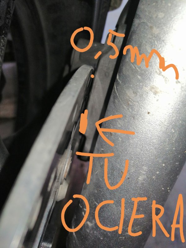

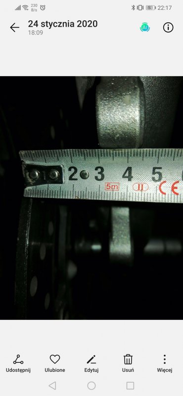

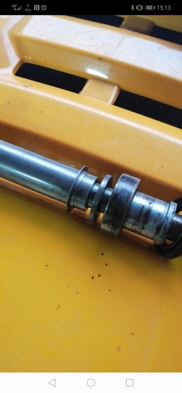

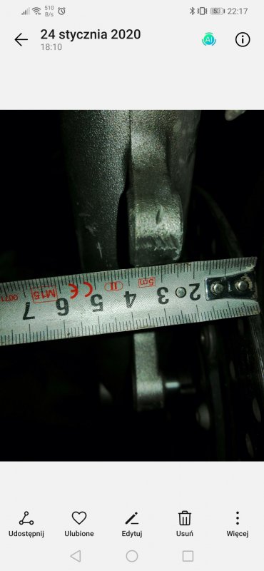

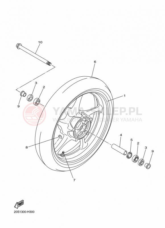

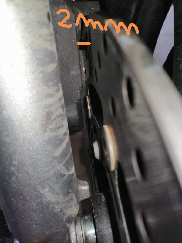

Kuba933 Opublikowano 24 Stycznia 2020 Udostępnij Opublikowano 24 Stycznia 2020 Cześć. Posiadam Yamahę xj6n z 2011 roku, wymieniałem właśnie opony. Zdjąłem koła i zawiozłem na wulkanizację. Po złożeniu tył pracuje tak jak powinien lecz niestety mam problem z przednim kołem. Będę teraz pisał po kolei co robiłem i wysyłał zdjęcia jak sytuacja wygląda. Po złożeniu przodu zauważyłem że tarcze trą mi o jarzmo, wyglądało to tak jak by koło było przesunięte w lewą stronę. Rozkręciłem całe koło, wybiłem łożyska i trochę się zdziwiłem. Według schematu powinna w koło w godzić tulejka, później podkładka z kołnierzem i łożysko a u mnie jeszcze ktoś pomiędzy tą oznaczoną nr 5 a łożysko włożył jeszcze jakąś podkładkę Z okazji że miałem wszystko rozkręcone to kupiłem nowe łożyska i nową oś, poskładałem wszystko według schematu i nie dawałem tej dodatkowej podkładki która była tam włożona. Nie rozwiązało to mojego problemu, nadal koło jest przesunięte w lewą stronę. Do tego zauważyłem coś takiego. Odległość pomiędzy tarczą a mocowaniem hamulca na ladze z lewej strony to +/-25mm a z prawej strony +/-30mm Ja już zgłupiałem całkowicie. Przed odkręceniem koła było wszystko idealnie. Cytuj Odnośnik do komentarza Udostępnij na innych stronach Więcej opcji udostępniania...

Kuba933 Opublikowano 25 Stycznia 2020 Autor Udostępnij Opublikowano 25 Stycznia 2020 Motocykl miał tylko delikatnego szkoda na prawą stronę, lagi są proste. Koło założone prawidłowo Oś przechodzi luźno bez problemu Zmierzyłem jeszcze odległość od końca tulejki do tarczy i wychodzi z jednej strony 18mm z drugiej 23mm https://imgupload.pl/zdjecie/i3HqJ Ale tulejka z jednej jak i drugiej strony wystaje z felgi równe 15mm i łożyska po obu stronach są na takiej samej głębokości. Felga przy osi wygląda inaczej z jednej i drugiej strony. Z jednej jest tak jakby wyższa. Może jednak tam ma coś iść bo nie może być w ten sposób. Ale w książce serwisowej pisze że nie powinno nic tam być Cytuj Odnośnik do komentarza Udostępnij na innych stronach Więcej opcji udostępniania...

żużu77 Opublikowano 26 Stycznia 2020 Udostępnij Opublikowano 26 Stycznia 2020 Felga powinna mieć oznaczenie, w którą stronę się kręci.Sprawdzić poprawność montażu koła w widelcu, właściwie zakładając tuleje dystansowe.Szkoda, że rozgrzebałeś piastę, postępując na ślepo.Obecność elementów spoza katalogu może świadczyć o zniszczeniu dystansowania łożysk w przeszłości i druciarskskiej naprawy.Gdyby faktycznie, to łożyska prawdopodobnie nie pracują w założonych konstrukcyjnie siłach napięcia osiowego, co skraca żywotność.Wysłane z mojego Redmi Note 4 przy użyciu Tapatalka Cytuj Odnośnik do komentarza Udostępnij na innych stronach Więcej opcji udostępniania...
