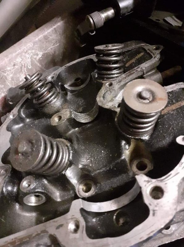

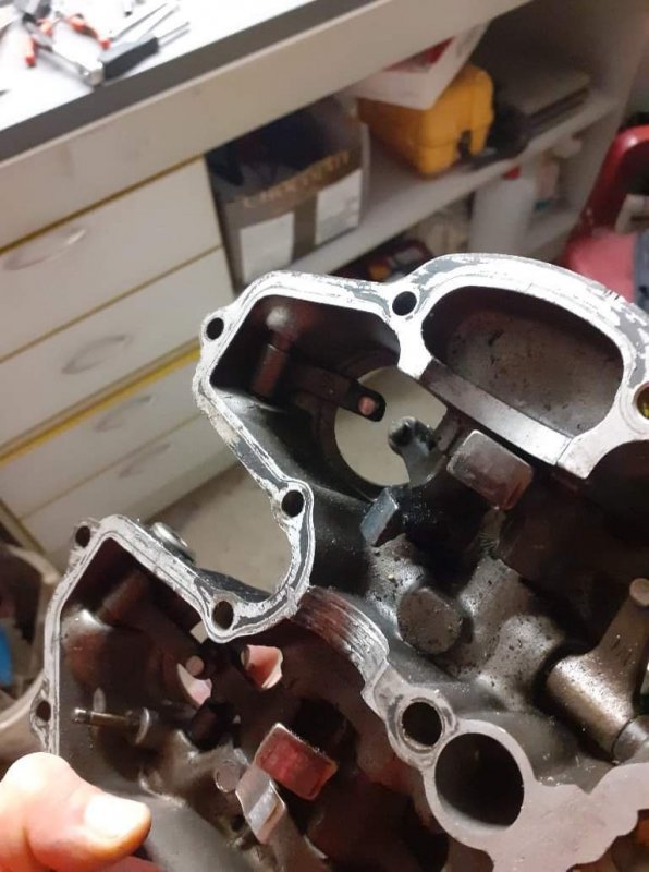

Czołem wszystkim! W ostatnim czasie zakupilem Hondę Xl 600 lm 87r. W gratisie do motocykla dostałem drugi piez, z niestety zatartą glowicą. W załączeniu daje zdjęcia. Proszę o opinię czy jest możliwość regeneracji? Z informacji od wcześniejszego właściciela ustaliłem że góra chodziła na sucho, aż się wałek rozrządu ukręcił 😕 Chcialbym to reanimować na glanc i mieć drugi silnik w zapasie. Może ma ktoś namiar na głowice z pokrywą. Czy głowica z dominatora pasuje do xl? Pozdrawiam
Ustaw się w kolejce po głowicę 🙂
Podobno ktoś w pl potrafi to zregenerować, użyj szukajki, jest tu gdzieś temat rzeka z tym problemem.

wałki inne - kiedyś chyba był jakiś temat, w którym wypowiadał się Piotr Dudek na ten temat
Koledzy a jeśli łoża łożysk są nie ruszone a wałek zatarł się na środku (na panewce?) Z czego cały wałek jest łożyskowany po zewnętrznych stronach to zakładając nowy wałek, łożyska i dzwigienki nie uda sie tego odbudowac?
Nie planuję sprzedaży, marzenie z młodości zostało zrealizowane 😁
Wszystko sie da naprawic, problem to znalezc fachowca ktory zrobi line boring tej panewki i dobierze jakas panewke / wkladke ktora bedzie tam pracowala, jednoczesnie zapewniajac jej doplyw oleju. Jednym slowem rzezba, ale mozliwa do zrobienia. Kiedys Kawasaki w swoich pierwszysch wielocylindrowkach stosowalo wkladki z brazu na panewki walka rozrzadu.
