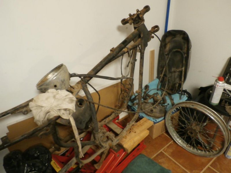

Jednak przez dluzszy czas zakup ramy jakos nie mogl sie zmaterializowac az do ostatniego weekendu, gdy niespodziewanie dla siebie zobaczylem i kupilem ta kupke zlomu :
Bylismy ze Stevem na corocznym zlocie weteranow w Paris, ON i tam wlasnie ktos wylozyl na sprzedaz to cudo.
Cudo, bo wcale nie jest to gola rama, ale czego moze nie widac jest tam kompletne tylne kolo z rozbierana piasta, bebnem hamulcowym i caly mechanizmem tylnego hamulca, do tego zbiornik oleju, tylny blotnik i kanapa.
Ta ostatnia wyglada czerstwo ale gdy dotknalem jej reka to zadziwila mnie miekka gabka i okladzina z dwoma malymi przecieciami. Moja oryginalna kanapa z poprzedniej BSA byla 3 x twardsza i pekala na kazdym szwie.
Posuwajac sie do przodu mamy tam oryginalne podnozki kierowcy, centralna podstawke i lacznik z grubego plaskownika wspawany i laczacy dolne rury ramy przechodzacy w solidna podstawe bocznej podstawki, co wszystko jest inwencja ktoregos z poprzednich wlascicieli. Calos wiencza polki przedniego zawieszenia z kompletnym mechanizmem ciernego amortyzatora w srodku.
Jako kwiatek do kozucha jest oska z dystansami tylnego kola i napedem szybkosciomierza + linka, oraz lampa z oryginalnym przelacznikiem swiatel z 67r i cala wewnetrzna instalacja elektryczna. Jest nawet resztka instalacji idaca do tylnej lampy i automatu stop, razem z tym oryginalnym automatem.
Calosc jest z 67r i wyglada jakby co najmniej kilka lat spedzila na swierzym powietrzu.

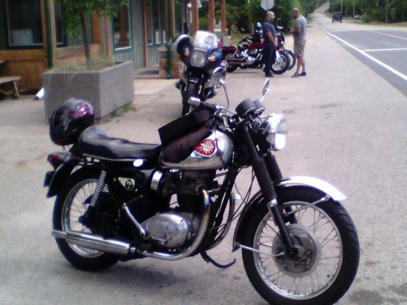

Ja do tego projektu mam prawie caly silnik 650 z moja bardzo specjalna glowica i gaznikami Amal 32 mm w b.dobrym stanie ( co wazne w przypadku tych gaznikow ), 1.5 skrzyni biegow, swietny duzy zbiornik z modelu Rocket Lightning i plastikowe boczki. Nie mam przodu i przedniego kola, ale mam najwazniejsza czesc przodu czyli nowe slidery ( golenie) od przodu z 70r. W zwiazku z tym ze przod z 67r byl na poziomie mniej wiecej junakowskim chce zbudowac duzo lepszy przod z 69 / 70r z podwojnym tlumieniem i porzadnym przednim hamulcem, takim jak mialem w poprzedniej BSA. Oprocz tego projekt bedzie mial uklad ladowania z prawdziwego zdarzenia oparty o 3 fazowy alternator i nowoczesny regler i halogen H4 w przedniej lampie.
Po skonczeniu calosc ma tak mniej wiecej wygladac ;

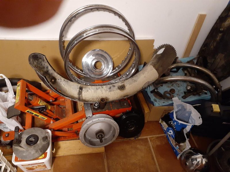

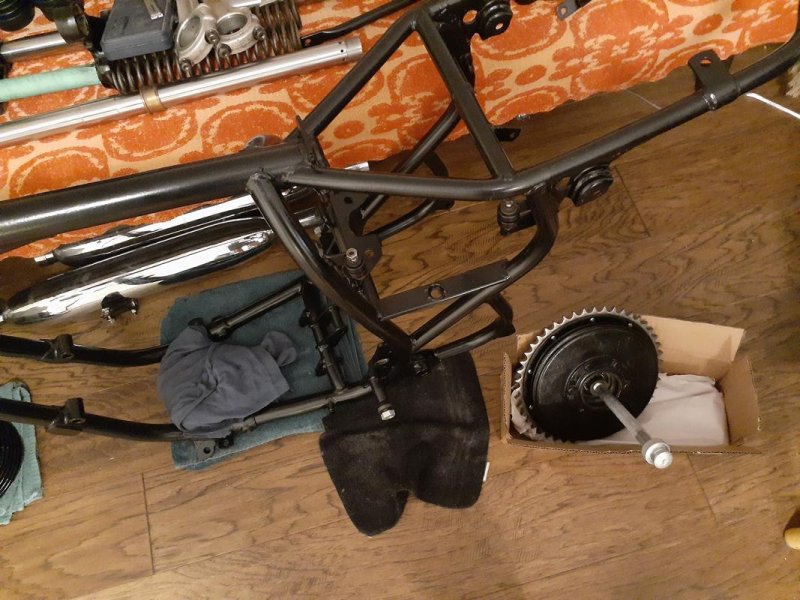

Skonczony tylny beben z wymienionymi lozyskami, zebatka i oska tylnego kola + rama i inne lementy pomalowane proszkowo:
Zestaw tylnego hamulca tez juz jest blisko dokonczenia to samo z mocowaniami tylnego blotnika:

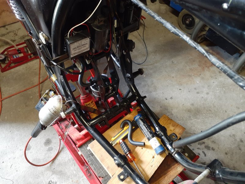

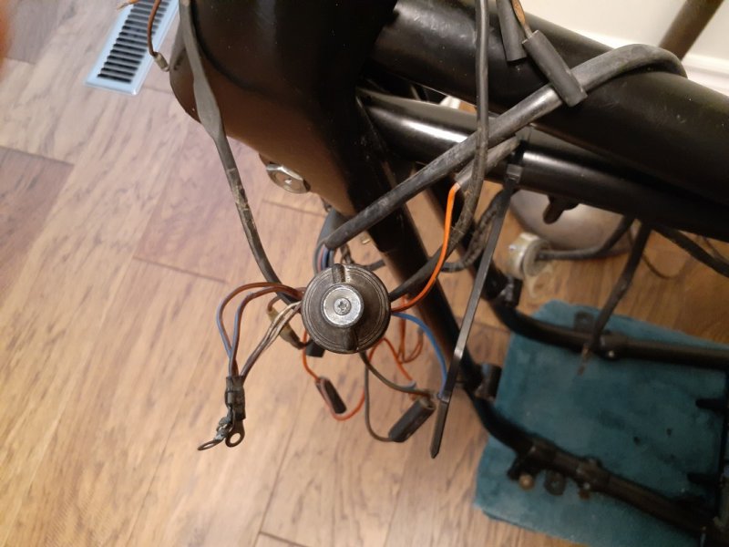

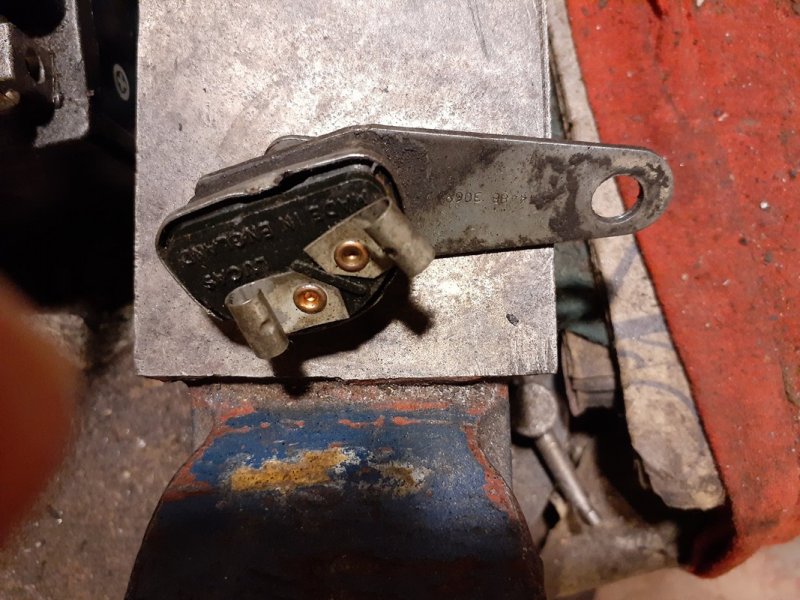

Zrobilem kilka nowych zdjec z okazji pasowania mocowan tylnego blotnika, tylnej lampy i prac przy instalacji elelktrycznej, ktorej glowna czesc z przelacznikiem swiatel i wlacznikiem zaplonu zostanie oryginalna. Udalo mi sie uruchomic oba przelaczniki, zaplonu przez podmianke bebenka "Yale" na nowy z kluczami, swiatel przez rozbiorke i smarowanie wnetrza. Najtrudniejszy okazal sie oryginalny wlacznik swiatla stop, ale tez jakos dalem rade go uzdatnic. Okazal sie  zbyt skomplikowany jak na prosta funkcje ktora spelnia, na szczescie jeden z dwu ktore mialem mial nie skorodowane calkowicie wnetrze.
Uratowane przelaczniki:
Prace przy instalacji elektrycznej beda polegaly glownie na dodaniu trzeciego przewodu miedzy alternatorem i reglerem, w zwiazku z zastosowaniem alternatora 3 fazowego, odbudowa przewodow idacych pod tylnym blotnikiem do lampy i oczyszczeniem i zabezpieczeniem wszystkich zlaczek Lucasa.

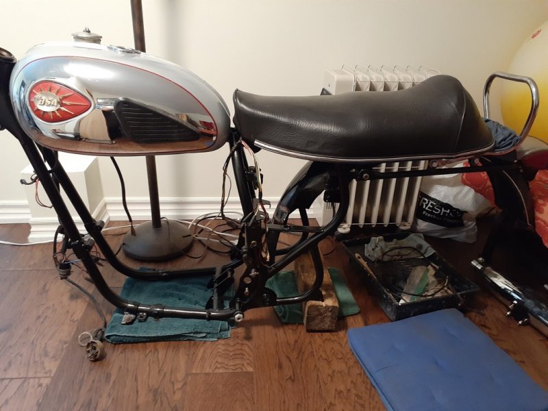

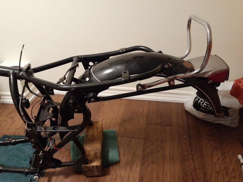

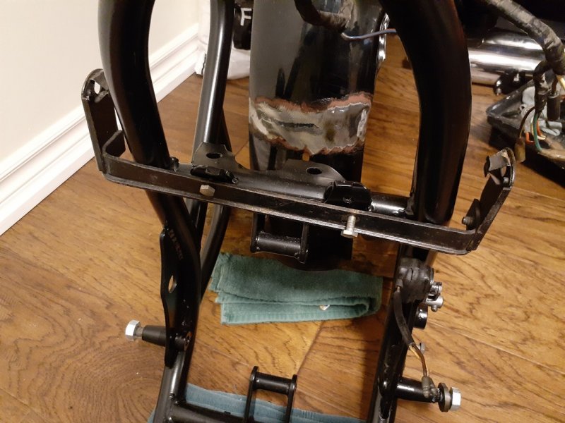

Pracujac przy instalalcji stwierdzilem ze jej jakosc jest o klase wyzsza od produktow rzemieslniczych robionych obecnie, a wszystki narzekania na to ze Lucas to ksiaze ciemnosci wynikaly z niedostatkow wiedzy uzyszkodnikow, ktorzy w wuekszosci nie mieli pojecia jak taka instalacja pracuje i ze tak jak inne czesci motocykla trzeba ja konserwowac. Pasowanie tylnego blotnika z lampa okazalo sie dosc skomplikowane:
Niektore czesci tak jakby od innych modeli?
Postanowilem zostawic tylni blotnik w czarnym kolorze, zdjecie pogladawe jak to bedzie wygladalo:

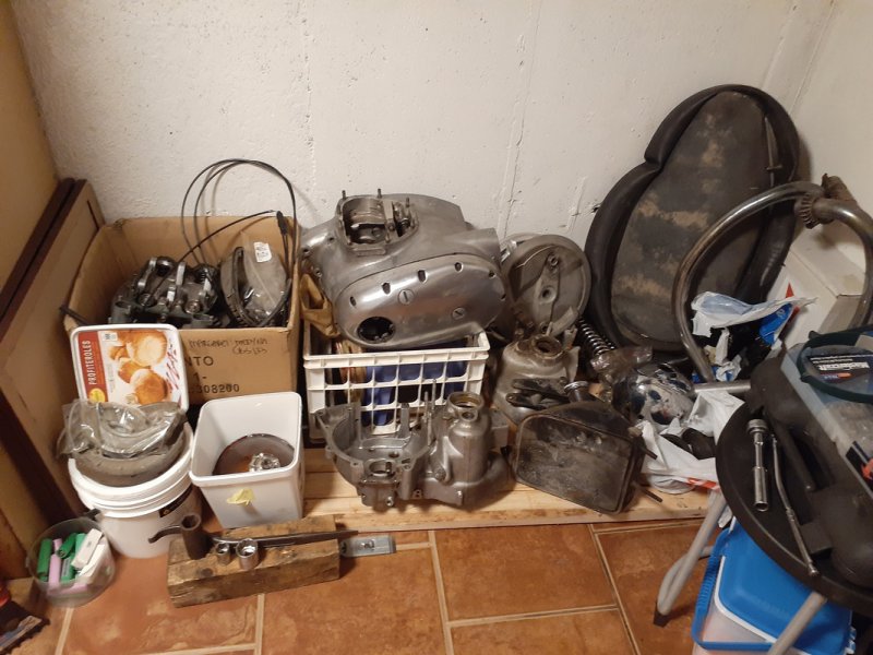

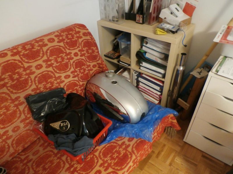

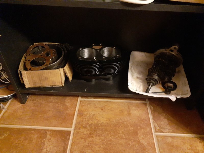

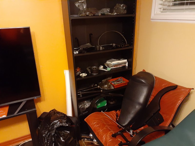

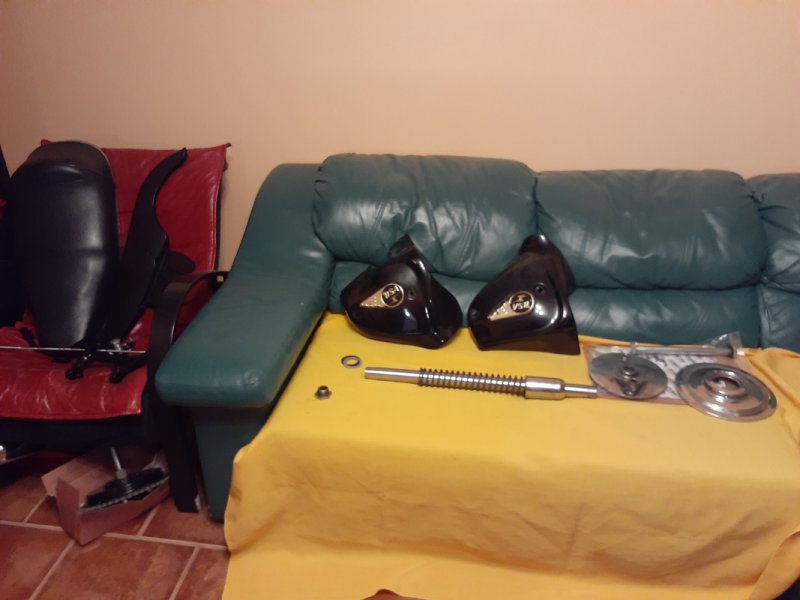

Wyjechalismy na Kube na tydzien i staralem sie wszystko zgromadzic w prawie jednym miejscu.
Ciezko sobie wyobrazic ze ma z tego powstac jeden niewielki motocykl:
To chyba nie wymaga opisu.:)

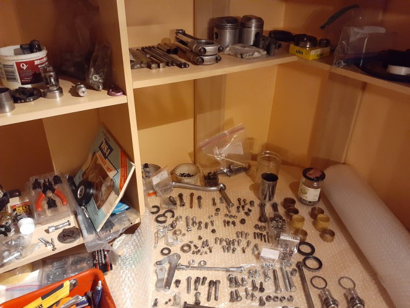

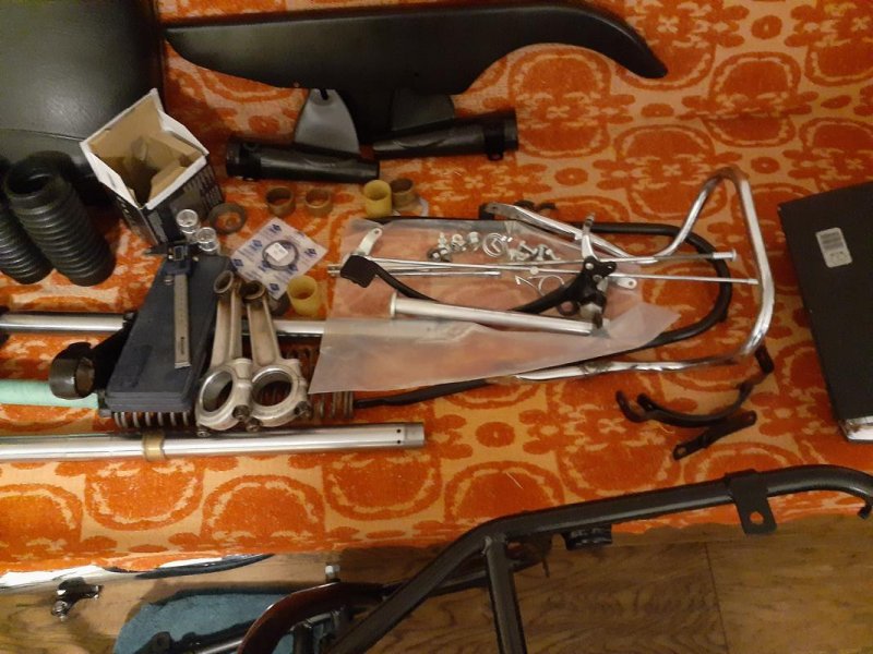

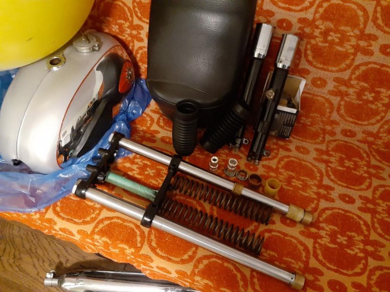

Mechanika czesciowo.
Niektore gotowe czesci, a obok mniejsze gotowe czesci:
Srupki.

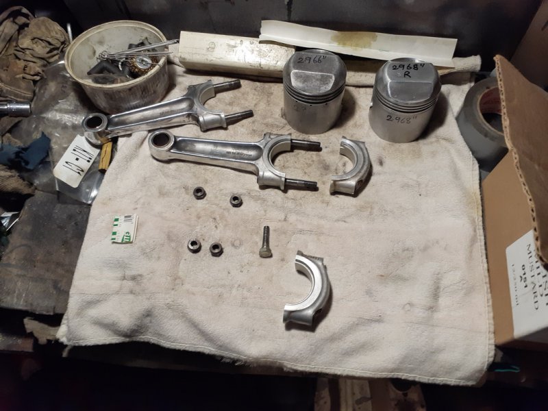

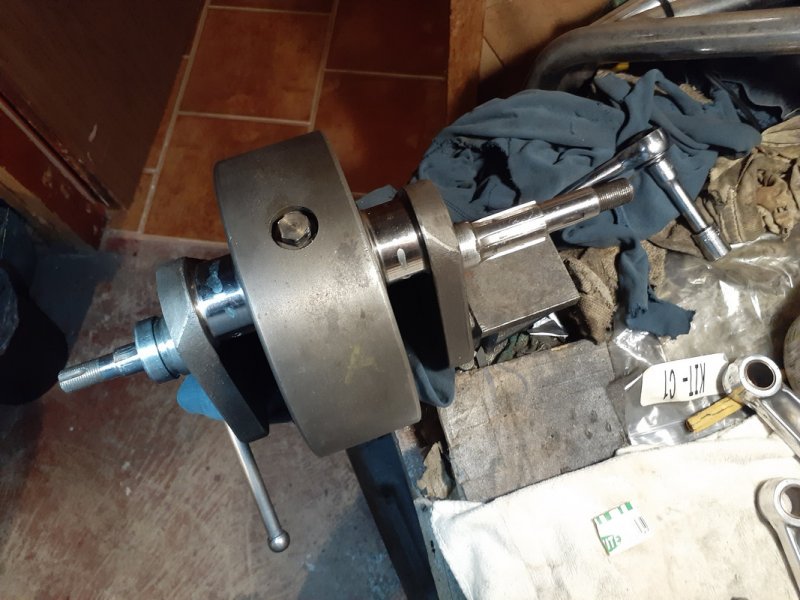

Zrobiony cylinder z korbowodami i tlokami, sprzeglo, skrzynia biegow.
Jak wyzdrowieje to znowu sie biore do pracy.
  • 3 miesiące temu...
Wyzdrowialem juz dawno, a do pracy sie nie wzialem, bo czesci zablokowane w roznych warsztatach, ktore stanely na czas epidemii. Dostalem co prawda zrobiony caly wal korbowy, ale natychmiast musialem go zawiezc do nastepnego magika w celu przehonowania tulei lozyska glownego. Tak ze nawet zdjecia nie ma.

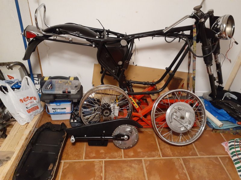

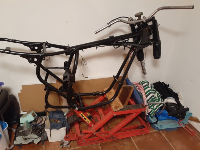

Dalej grzebie troszke przy roznych problemach zwiazanych z nadwoziem i podwoziem BSA, ostatnie zadanie to skladanie hamulcow i dopasowywanie ich do bebnow hamulcowych, co powinno byc automatyczne, ale nie jest, skladanie przodu i pasowanie mocowan tylnego blotnika.
Tak to teraz wyglada:

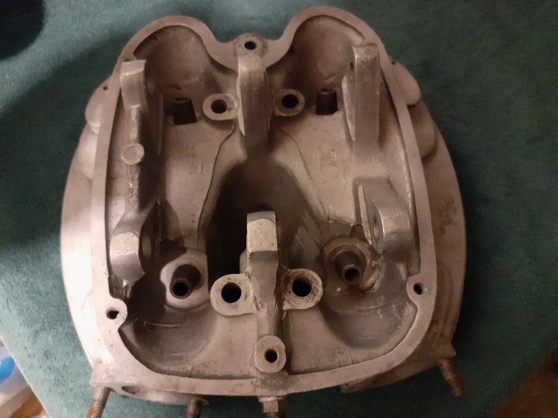

No troche sie dzieje, silnik sie sklada w zolwim tempie nadwozie takoz uzyskalo wiekszosc instalacji elektrycznej, przod z przednim kolem i filtr oleju, a wahacz  i tylne kolo czekaja juz gotowe. Tak ze wkrotce stanie na kolach i dol silnika rowniez zostanie tam wmontowany. W miedzyczasie zrobiona zostala glowica i wal korbowy, oraz pasowanie walu w karterach.

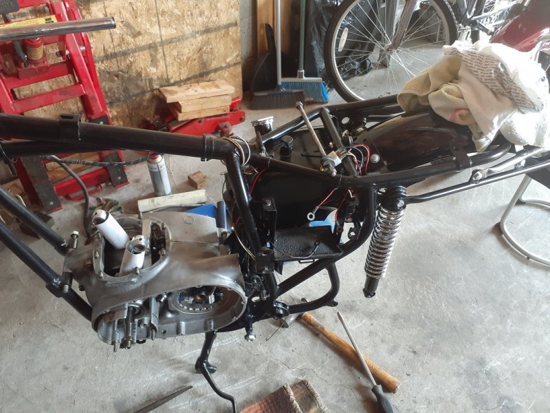

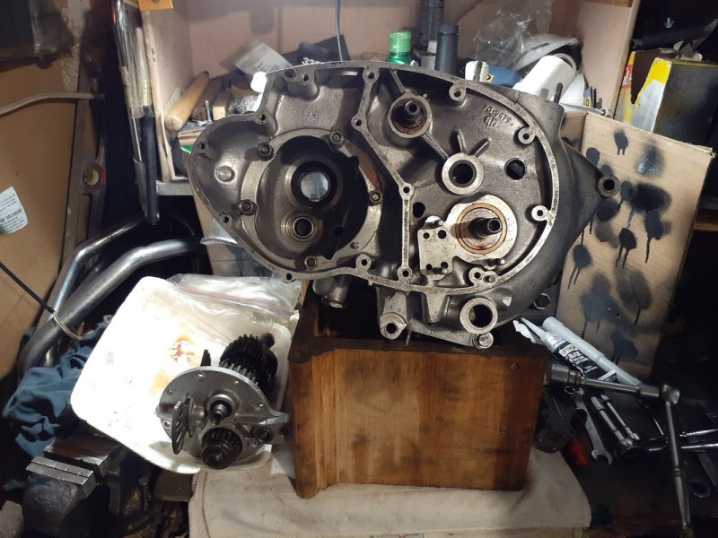

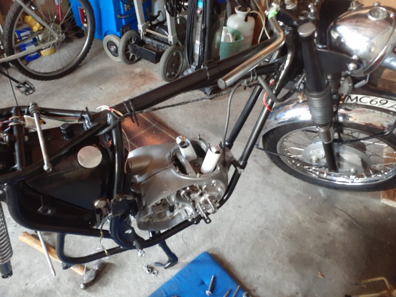

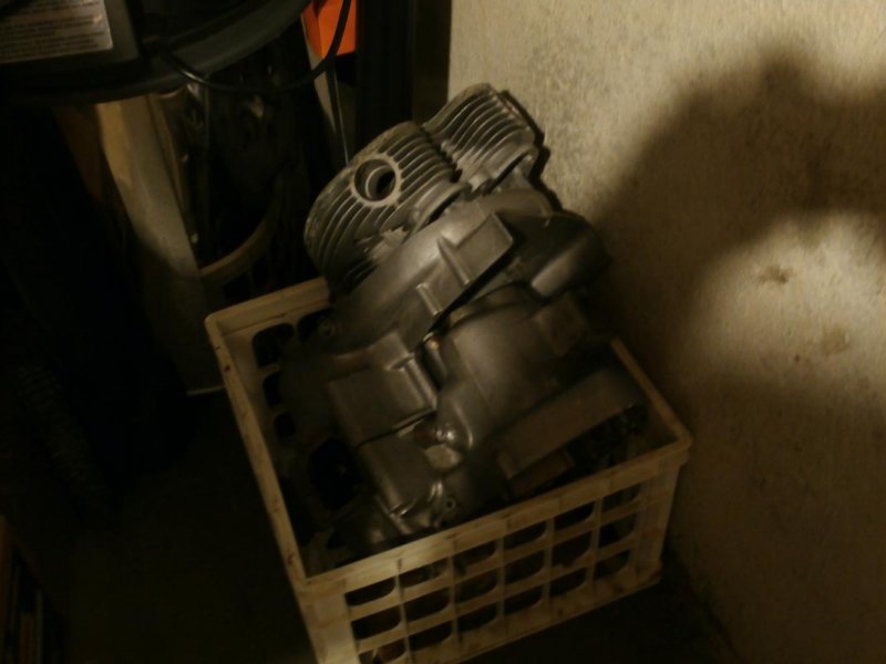

Nastepnym krokiem do przodu bylo zlozenie polowek silnika w calosc:
Z lekka tylko skucha gdy okazalo sie ze male lozysko rolkowe trzymajace walek posredni skrzyni, ktore z duza trudnoscia wymienilem na nowe nie przyjmuje oski tegoz walka. Przy okazji okazalo sie dlaczego tak trudno bylo je wcisnac - najwyrazniej mialo kod mniejszego luzu niz powinno miec. W zwiazku z tym musialem jeszcze raz wszystko rozebrac, wymienic lozysko na wlasciwe i zlozyc. przy czym za drugim razem jak zawsze wszystko szlo 2 x szybciej. W ramie mocowania silnika z filtrem tez trzeba bylo troche podpasowac, ale w koncu mozna wkladac dol silnika:
No i wlozony ale zdjecia nie zrobilem jeszcze.
Stopien sprezania typowy dla tych silnikow czyli okolo, czy troche ponad 9 : 1. W poprzednim silniku mialem tylko 7.5 : 1, co wcale nie przeszkadzalo mu w zapieprzaniu a redukowalo troche wibracje. Nie ma mowy o "odpuszczeniu tematu", natomiast w zwiazku z obowiazkami rodzinnymi wszystko posuwa sie w zolwim tempie. Drugim problemem jest to ze nie jest to motocykl z "jednego kawalka" no i teraz okazalo sie ze blachy mocujace tyl silnika i swietnie pasujace do innej polowki karteru nie pasuja za dobrze do obecnego silnika, wiec znowu musza zostac zdjete i dopasowane. Tak ze silnik znowu wyjedzie z ramy i bede dokonywal roznych przymiarek, a dopiero potem wroci do ramy. No ale pamiatkowe zdjecia z poczatku walki zrobilem:
