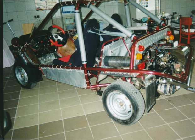

Ten pojazd zbudowałem 2001 roku. Był zarejestrowany i ubezpieczony. Pojechałem nim z laską na mazury na wakacje (miał bagażnik) robiąc tam niemałe zamieszanie na ulicach. Piękne czasy mi się przy okazji przypomniały.
też mam bugine z kaszla
zajebista zabawka i chyba mega tania w eksploatacji -silnik ze skrzynią 350 zł , do dt 125 dobry tłok tyle kosztuje :D tylko ta awaryjność i fakt że jej nie dopcham sam na garaż kładzie lekki cień na frajdę :D
Ucz się i podpatruj, bo spooro jeszcze przed tobą.
a co tam podpatrywać
obciąłeś zwężenie tłumika a przyspawałeś rurkę z tesco -strata mocy dla tego silnika
łyse koła -w byle piachu ci się to utopi jeszcze z taką grubą rurą ?
zawias z kaszla -ani na szosie prowadzenia ani w terenie , chociaż podwójne A dać i amor ze sprężyną od syfika a tak geometria ginie na zakrętach i po którymś locie bokiem się nim nakryjesz i kate upton cię rzuci
błyszcząca się jak psu jajca klatka robiona z giętej rury ( co tu jest do uczenia , że trzeba kupić giętarkę ? ) już widać że lans na mazurach daje ale jest słaba przy wejściu pasażera i kierowcy brakuje wzmocnień złamie ci się to przy dobrym dachu i wtedy nawet przete4stowane na przeglądzie hamulce nie pomogą ...
wiesz co nas łączy ? że mamy albo mieliśmy h***e buggy
wiesz co nas dzieli ? ja otwarcie mówię że mam chrupy ale mam z nich zajebistą fazę i się sam śmieje ze swoich wpad bo je widzę tylko mam je w dupie :D
ty próbujesz zgrywać profesjonalistę i wychodzi ci to jak prowadzącemu familiadę dowcip :D
tak wygląda dobra szaja na bazie pieca kaszla
https://i.ytimg.com/vi/ktpYjIELlnw/maxresdefault.jpg
wahacz tył podwójne A , długi amor z jakiegoś auta z sprężyną a nie maluchowskie amory które w terenie umrą jak dziewictwo w gimnazjum
przód też , tam masz 40cm prześwitu i przy praktycznie całym skoku zawiasu koła zachowują prostopadły kontakt z podłożem a w zawiasie malucha ? idzie do góry koła jak kobieta nogi przed wypłatą , idzie w dół jak nogi po wypłacie .........
silnik odwrócony , lepszy rozkład masy do driftu czy w teren ( nie tracą przyczepności koła przód przy odwijce )
koła tył zespawane 2 razem , wrzucony lać od quada , przód lać od quada na 12 maluchowskiej
rama maksymalnie mała i zbita , może i nie zabierzesz kate upton na przejażdżkę ale całość jest lekka wąska i przede wszystkim bezpieczna przy dachowaniu co piona parę razy udowodnił :D
do tego wywalona badziewna przekładnia kierownicza od kaszla a zamiast niej normalny magiel -nie robią się tak luzy od kurzu i szaleństw w terenie i jest sensownie mocowana a nie 3 śrubki
jedyne co tam było niezbyt udane pomijając brak mocy ale to normalne w ulepach z kaszla , to zespawane półośki z malucha z półosiami i przegubami od passata kanciatego ( żeby uzyskać taki prześwit przy sensownej szerokości było to konieczne ) bo to ciągle pękało mimo podparcia łożyskiem w połowie i co 2 wyjazd wracał na holu :D
więc podziwiaj i się ucz :D
