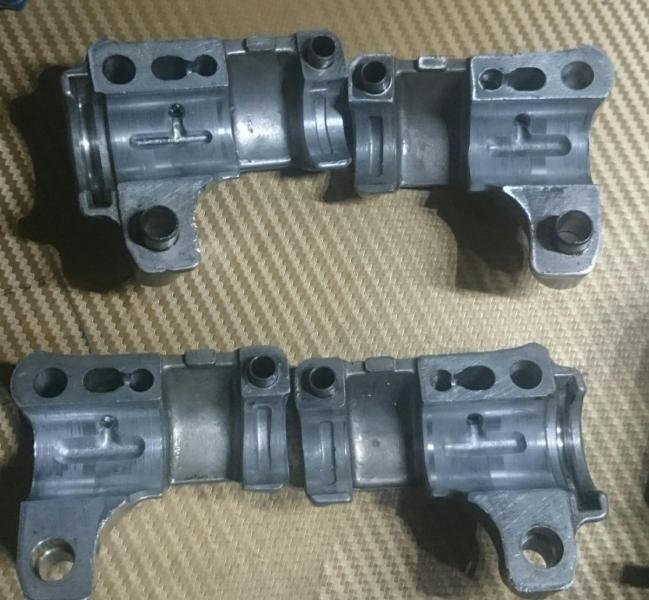

Techdx Opublikowano 20 Września 2016 Autor Udostępnij Opublikowano 20 Września 2016 Dziękuję bardzo za linka już się dokształciłem odnośnie tego Oil moda. I mam jeszcze jedno pytanie ponieważ luzy na wałkach rozrządu wychodzą mi już delikatnie poza limity serwisowe czy można zrobić coś takiego żeby splanować zamki wałków o 0,05 bo service limit to 0,10 a ja mam 0,14 i słychać na rozgrzanym silniku jak klepią. Wiem że to trochę pachnie druciarstwem ale i tak już ten silnik długo nie pochodzi więc można by na nim poeksperymentować. Cytuj Odnośnik do komentarza Udostępnij na innych stronach Więcej opcji udostępniania...
peery Opublikowano 20 Września 2016 Udostępnij Opublikowano 20 Września 2016 Kiedyś robiłem takie cos w samochodzie, ale potem cos jeszcze osiowali w szlifierni jak to robili. Cytuj Odnośnik do komentarza Udostępnij na innych stronach Więcej opcji udostępniania...
Techdx Opublikowano 20 Września 2016 Autor Udostępnij Opublikowano 20 Września 2016 Kiedyś robiłem takie cos w samochodzie, ale potem cos jeszcze osiowali w szlifierni jak to robili.Ja podejrzewam że to w głowicy się wytarło prędzej niż w zamkach w końcu wałek leży na niej i jeszcze jest dociskany łańcuchem. Generalnie luzów bocznych niema tzn. Mieszczą się w limicie tylko góra dół chodzi. Podejdę jutro do szlifierni i zapytam czy podejmą się tego i ile to wyjdzie w końcu to jest 8 tych zamków Cytuj Odnośnik do komentarza Udostępnij na innych stronach Więcej opcji udostępniania...

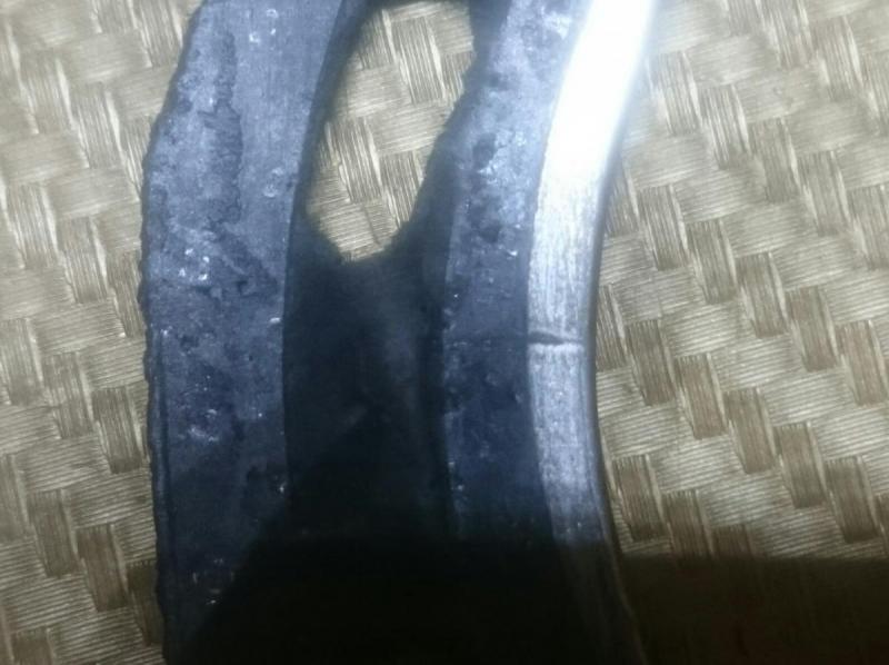

Techdx Opublikowano 12 Października 2016 Autor Udostępnij Opublikowano 12 Października 2016 Ja podejrzewam że to w głowicy się wytarło prędzej niż w zamkach w końcu wałek leży na niej i jeszcze jest dociskany łańcuchem. Generalnie luzów bocznych niema tzn. Mieszczą się w limicie tylko góra dół chodzi. Podejdę jutro do szlifierni i zapytam czy podejmą się tego i ile to wyjdzie w końcu to jest 8 tych zamkówW szlifierni powiedzieli że nie mają jak tego osadzić w maszynie ale przy takiej ilości materiału do zebrania polecili papier wodny z olejem na szkle. Zrobiłem tak i jest sukces nie klepią już. Ogólnie uszczelki zamówiłem dorabiane i do kompletu posmarowałem masą victor reinz i trzymają na chwilę obecną. Przejrzałem cały układ chłodzenia dokładnie i tak jak mówił Peery włącznik zdechł termostat też i korek od chłodnicy jeszcze żeby było weselej to chłodnica była pęknieta. Korek wymieniłem,termostat pasuje od Hyundaia,kosztuje 23 zł a nie jak oryginał 150,chłodnice polutowałem jest z miedzi i mosiądzu, nie mogłem znaleźć włącznika wichury tak więc kupiłem coś takiego http://allegro.pl/elektroniczny-regulator-temperatury-3-2-12v-gw-fv-i6502012230.htmlRozwierciłem stary włącznik i wkleiłem czujnik od tego regulatora i przy okazji wkleiłem tam też czujnik od termometru po wyregulowaniu zakryłem scieżki i luty sylikonem i schowałem w zegarach tam go wilgoć nie ruszy i działa idealnie. Moto póki co zahibernowane na zimę ale jak znajdę czas to zbuduje vakuometry kupię colortune i wyreguluje co by na sezon było gotowe. Silnik Powinien jeszcze posłużyć z jeden sezon. Dziękuję za wszystkie porady 😀 Cytuj Odnośnik do komentarza Udostępnij na innych stronach Więcej opcji udostępniania...
