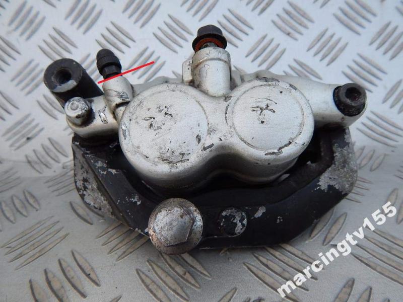

novymivo Opublikowano 22 Marca 2016 Udostępnij Opublikowano 22 Marca 2016 (edytowane) Witam serdecznie.Motocykl xj 600 robilem hamulce , uszczelki , wymiana plynu itp itd. No i przy dokrecaniu urwalem prawy odpowietrznik . Zlamal sie na samym koncu na rowni z powierzchnia zacisku ( sama koncowka ( ta gdzie zaklada sie gumke ). Nic nie leci. Czy musze to naprawiac czy moge tak zostawic, czy zagraza to bezpieczenstwu dzialania hamulca przedniego ?Motocykl ma prawie 20 lat a te elementy sa strasznie kruche, ehhh moja glupota, nowy klucz oczkowy i nie wyczulem kiedy przekrecilem.Moge tak zostawic ?ps- wstawilem zdjecie w ktorym miejcu sie zlamalo. Edytowane 22 Marca 2016 przez novymivo Cytuj Odnośnik do komentarza Udostępnij na innych stronach Więcej opcji udostępniania...
MłodyWilk22 Opublikowano 22 Marca 2016 Udostępnij Opublikowano 22 Marca 2016 Jak nie leci to lecieć nie będzie...Ale warto to zrobić - każdy tokarz wykręci Ci to za kilka groszy.. Cytuj Odnośnik do komentarza Udostępnij na innych stronach Więcej opcji udostępniania...
PawełVTR Opublikowano 22 Marca 2016 Udostępnij Opublikowano 22 Marca 2016 Zalej WD-40. wyjmij tłoczki i uszczelki, podgrzej zacisk i próbuj wykrętakiem. A jak to nie pomoże, to zrób jak kolega wyżej radzi. Chyba że chcesz dalej odpowietrzać przewodem;) Cytuj Odnośnik do komentarza Udostępnij na innych stronach Więcej opcji udostępniania...
tadeo Opublikowano 22 Marca 2016 Udostępnij Opublikowano 22 Marca 2016 Czytajcie ze zrozumieniem! Kolega urwał go przy DOKRĘCANIU, a zatem nie ma potrzeby nic rozbierać, grzać czy zalewać. Wystarczy dobry wykrętak, albo wizyta w zakładzie ślusarskim, gdzie za parę złotych zostanie wykręcony.Do autora wątku:warto to naprawić, ponieważ w przyszłości możesz chcieć odpowietrzyć układ i nie będzie już tak łatwo wykręcić zapieczony fragment...No i przy dokręcaniu używaj mniejszej siły! Cytuj Odnośnik do komentarza Udostępnij na innych stronach Więcej opcji udostępniania...
WSR Opublikowano 23 Marca 2016 Udostępnij Opublikowano 23 Marca 2016 Wbij bita torx i wykręć, żadna filozofia. Cytuj Odnośnik do komentarza Udostępnij na innych stronach Więcej opcji udostępniania...
Administrator Dominik Szymański Opublikowano 23 Marca 2016 Administrator Udostępnij Opublikowano 23 Marca 2016 Spróbuj sam wykręcić. Nowy odpiwietrzik kupisz w larssonie za ok. 20 zl. Cytuj Odnośnik do komentarza Udostępnij na innych stronach Więcej opcji udostępniania...
novymivo Opublikowano 24 Marca 2016 Autor Udostępnij Opublikowano 24 Marca 2016 dzieki za odp. Odpowietrznik zamowilem, ale nie bede tego wymieniac jak nie musze. poczekam na nastepna okazje, bo nie chce by przy wbijaniu torxa jakies opilki dostaly sie do plynu i zniczyly uszczelki. rozbieranie i odpowietrznianie - nie dziekuje 3 dni mi zeszlo ostatnio :-). Cytuj Odnośnik do komentarza Udostępnij na innych stronach Więcej opcji udostępniania...
tadeo Opublikowano 24 Marca 2016 Udostępnij Opublikowano 24 Marca 2016 To sobie odpuść zamawianie odpowietrznika. Do kolejnej okazji wszystko będzie konkretnie zapieczone... Cytuj Odnośnik do komentarza Udostępnij na innych stronach Więcej opcji udostępniania...
Limo Opublikowano 24 Marca 2016 Udostępnij Opublikowano 24 Marca 2016 I wtedy już tylko rozwiercanie, chociaż bardziej sensowne byłoby kupno używanego zacisku :) Cytuj Why... So... Serious Odnośnik do komentarza Udostępnij na innych stronach Więcej opcji udostępniania...
rambi Opublikowano 28 Marca 2016 Udostępnij Opublikowano 28 Marca 2016 Mozesz to zrobic teraz, albo nigdy. Teraz masz szanse, ze swiezo dokrecony odpowietrznik, pomimo ze urwany odkreci sie.Za kilka tygodni - zapomnij.Wszystko sie zapiecze. Podczas wbijania torxa zadne opilki nie dostana sie do ukladu i nic nie musisz odpowietrzac. Tylko wykrecic stary odpowietrznik i wkrecic nowy. Cytuj Odnośnik do komentarza Udostępnij na innych stronach Więcej opcji udostępniania...
