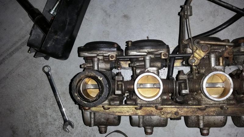

Greedo Opublikowano 17 Października 2015 Autor Udostępnij Opublikowano 17 Października 2015 Dziś złożyłem miskę, zalałem olejem i kontrolka wreszcie zgasła.Teraz pozostaje jedynie wyjąć gaźniki i wyczyścić, wymienić filtr powietrza, świece, zdjąć pokrywę zaworów, wymienić klocki, wydechy, koła, napęd, uszczelniacze i olej w lagach, oddać rzeczy do pomalowania, zarejestrować (bo z Irlandii) i pewnie jeszcze kilkadziesiąt innych rzeczy. O Boże, ale z tym będzie roboty.Greedo, ale po co te dywagacje ?Rozkrecaj go na srubki i wszystko wyjdzie jak na dloni.Te wszystkie stare trupy wymagaja odbudowy od podstaw, a w kazdym razie solidnego przejrzenia wszystkich podzespolow.Masz jakis dobry warsztat obrobki mech. do zrobienia pomiarow i ew prac tokarsko szlifierskich ? Nie znam takiego warsztatu w okolicy, wolę to robić sam. Najpierw chcę uruchomić silnik i sprawić żeby to jeździło, potem chyba rozbiorę do ramy. Problem w tym, że nie wiem czy silnik jest identyczny jak w GSXie ES/EF, bo teoretycznie różnią się mocą (wg danych z internetu). BTW jak mogła być zablokowana wersja japońska? Bo mój GSX to właśnie taka wersja. Cytuj Suzuki GSR 750, GS 400, GSX 750 S Katana, GS 850 G, DR 600 S Odnośnik do komentarza Udostępnij na innych stronach Więcej opcji udostępniania...

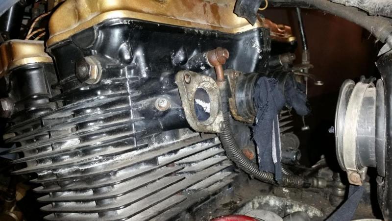

Greedo Opublikowano 20 Października 2015 Autor Udostępnij Opublikowano 20 Października 2015 Dziś kolejna rewelacja - urwały się króćce podczas wyjmowania gaźników. Jadę po dawcę części :/Wnioski mam takie, że własny garaż przy domu to cudowna sprawa, a robienie takich napraw w garażu podziemnym graniczy z koszmarem. Cytuj Suzuki GSR 750, GS 400, GSX 750 S Katana, GS 850 G, DR 600 S Odnośnik do komentarza Udostępnij na innych stronach Więcej opcji udostępniania...
Adam M. Opublikowano 21 Października 2015 Udostępnij Opublikowano 21 Października 2015 Nowe niestety b.drogie.Jak bedziesz rozkrecal i potem skrecal mostki walkow to te sruby tez sie moga urywac, powinno sie je wymieniac co drugi raz. Cytuj Odnośnik do komentarza Udostępnij na innych stronach Więcej opcji udostępniania...
Greedo Opublikowano 21 Października 2015 Autor Udostępnij Opublikowano 21 Października 2015 To kojarzę, dam tam helicoila pewnie od razu. A to te GSXy jeszcze miały problem z gwintem w głowicy? Cytuj Suzuki GSR 750, GS 400, GSX 750 S Katana, GS 850 G, DR 600 S Odnośnik do komentarza Udostępnij na innych stronach Więcej opcji udostępniania...
Adam M. Opublikowano 22 Października 2015 Udostępnij Opublikowano 22 Października 2015 No gwinty mostkow sa wlasnie w glowicy, ale z nimi problemu nie mialem, raczej ze srubami mocujacymi sama pokrywe zaworow gdzie wstawialem helicoil.Mimo ze nie uwazam stopu alu uzywanego wowczas przez Suzuki za najwyzszej jakosci to reszta gwintow trzymala sie wyjatkowo dobrze. Cytuj Odnośnik do komentarza Udostępnij na innych stronach Więcej opcji udostępniania...
