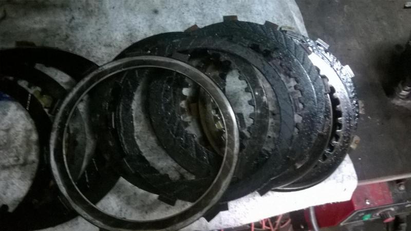

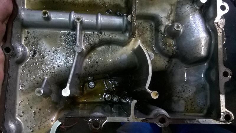

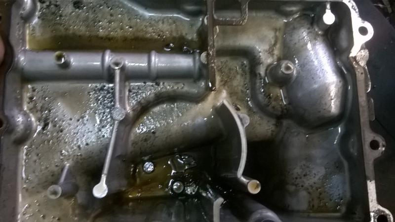

modjo Opublikowano 24 Sierpnia 2015 Udostępnij Opublikowano 24 Sierpnia 2015 Witam. Pacjent to Kawasaki ZX7R 1999r,motocykl ma spalone sprzegło na proszek. Niestety ale po zdjęciu miski okazało ze smok jest dosc mocno zaklejony spalonymi okładzinami i w misce są opiłki koloru srebrnego i większa część,wydaje mi się że to część jakiejś sprężystej podkładki w kształcie słoneczka.Zastanawiam sie czy dalej rozbierac silnik w celu sprawdzenia czy nie jest przytarty? Foty zawartości miski i sprzęgła. Cytuj Odnośnik do komentarza Udostępnij na innych stronach Więcej opcji udostępniania...
MłodyWilk22 Opublikowano 24 Sierpnia 2015 Udostępnij Opublikowano 24 Sierpnia 2015 Wyczyść smok, wymyj wszystko dokładnie i składaj piec.Przepłucz go najlepiej jakimś najtańszym olejem, niech sobie pochodzi chwilkę, spuść syf i dopiero zalej go porządną oliwą. Bo jeśli nawet jest przytarty to i tak mu już nie pomożesz...Pozostaje śmigać i liczyć na farta, że wszystko jest OK :) Cytuj Odnośnik do komentarza Udostępnij na innych stronach Więcej opcji udostępniania...
ventura Opublikowano 27 Sierpnia 2015 Udostępnij Opublikowano 27 Sierpnia 2015 Osobiście to zwaliłbym jeszcze pokrywę zaworów. Większość sprzętów ma zapakowaną siatkę w pokrywie gdzie dochodzą przewody od odmy. Poczyścić i składać. W ZX7 jest chłodnica oleju? Poza tym wypadało by wlać świerzy olej, posmigać z 200 km i go wymienić razem z filtrem. Cytuj Odnośnik do komentarza Udostępnij na innych stronach Więcej opcji udostępniania...
bruns Opublikowano 27 Sierpnia 2015 Udostępnij Opublikowano 27 Sierpnia 2015 Wyczyść smok, wymyj wszystko dokładnie i składaj piec.Przepłucz go najlepiej jakimś najtańszym olejem, niech sobie pochodzi chwilkę, spuść syf i dopiero zalej go porządną oliwą.Dobrze kolega prawi ! Umyj miskę , smok i dół karteru .Od tego jest filtr oleju aby syfów nie pogoniło dalej w kanały olejowe i górę silnika . Cytuj Odnośnik do komentarza Udostępnij na innych stronach Więcej opcji udostępniania...
