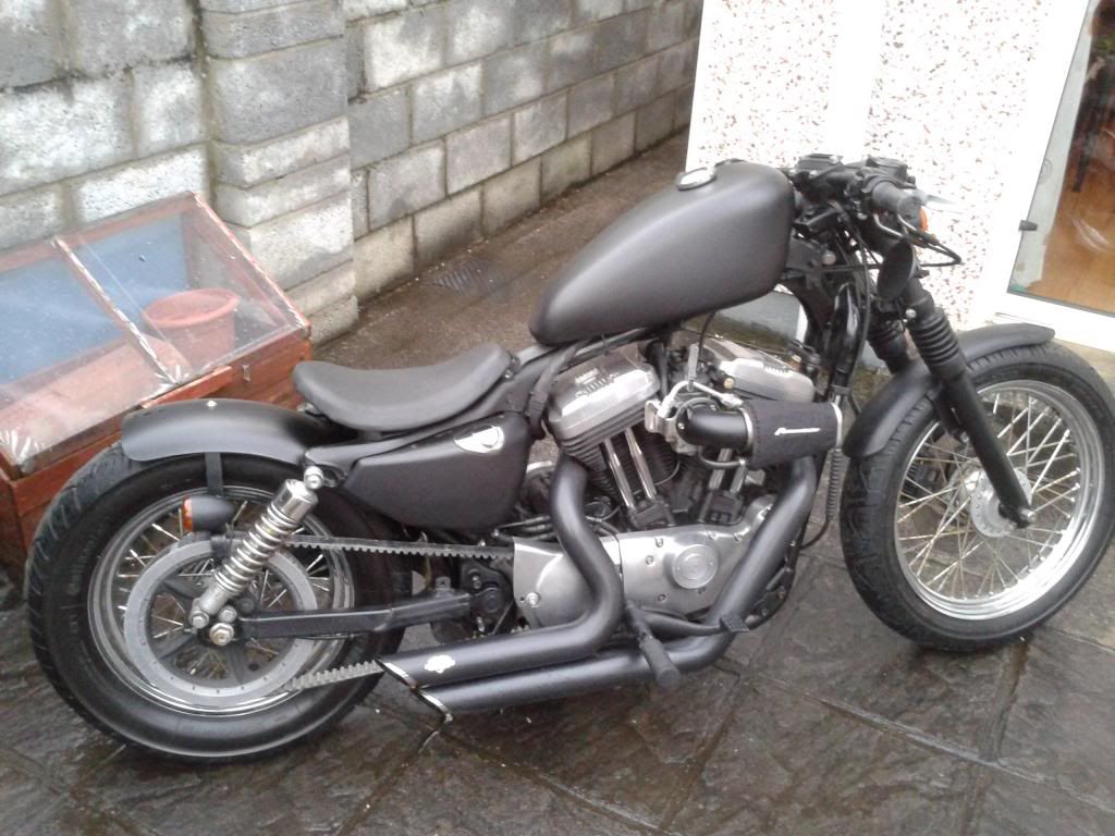

zawadał Opublikowano 12 Marca 2014 Udostępnij Opublikowano 12 Marca 2014 Witajcie. Nie chce zakładać nowego tematu więc zapytam tu jak można . A więc kupiłem niedawno sportstera 883 z 2006 roku na gazniku i jakby to powiedzieć ,jego praca mnie nie zadowala . Mam nieseryjne wydechy w&h i zmieniony filtr powietrza , ponadto jeting gaźnika ( dusza główna 180 , wolnych obrotów 44 ). Próbowałem różnych nastawow składu mieszanki ale w żaden sposób nie mogę uzyskać tego dźwięku który powinien robić harley "patataj". Co trzeba zrobić koledzy żeby grał jak należy ? Na youtube znalazłem kilka filmików i wiem ze da się to zrobić ze sportem też. Pozdrawiam Lukasz . Cytuj Odnośnik do komentarza Udostępnij na innych stronach Więcej opcji udostępniania...

Gość starydziad Opublikowano 11 Sierpnia 2014 Udostępnij Opublikowano 11 Sierpnia 2014 (edytowane) Witajcie. Nie chce zakładać nowego tematu więc zapytam tu jak można . A więc kupiłem niedawno sportstera 883 z 2006 roku na gazniku i jakby to powiedzieć ,jego praca mnie nie zadowala . Mam nieseryjne wydechy w&h i zmieniony filtr powietrza , ponadto jeting gaźnika ( dusza główna 180 , wolnych obrotów 44 ). Próbowałem różnych nastawow składu mieszanki ale w żaden sposób nie mogę uzyskać tego dźwięku który powinien robić harley "patataj". Co trzeba zrobić koledzy żeby grał jak należy ? Na youtube znalazłem kilka filmików i wiem ze da się to zrobić ze sportem też. Pozdrawiam Lukasz . Nowsze modele też się da ale czy warto- mój kolega mechanik wybił mi to z głowy, szczególnie że będzie kręcony na prawie 7000 rpm. Te moje 1000 rpm na gorącym silniku jakoś mnie nie drażni :) Edytowane 11 Sierpnia 2014 przez starydziad Cytuj Odnośnik do komentarza Udostępnij na innych stronach Więcej opcji udostępniania...
