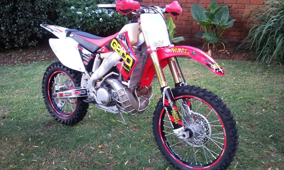

Jeśli masz aż tak poważne wypadki to niestety musisz sobie wyspawać klatkę na dyfuzor vel "gmole".
taaak a jak taka klatka zachaczy o jakis korzen czy cos podobnego to dopiero bedzie maskara... ja mam ta "tansza" opcje i na drobne dzwony i obtarcia to wystarcza a przed spektakularna gleba nic dyfuzora nie ochroni i tyle

Moja zona uzywa cos takiego ...http://www.hyderacing.com/images/product/gasgas/hp_exg_78_r_h.jpg ,,,,,,,,http://www.hyderacing.com/images/product/ktm/hp_exg_21_r.jpg
regularnie sie sciga w zawodach pustynnych , bije tym po skalach i od 3 lat zadnego problemu ,wczesniej uzywala takich jak w poscie powyzej ,ale przy powaznych glebach o skale dyfuzor nadawal sie do smieci

Tylko że pewnie kosztuje tyle co nowy dyfuzor, więc lepeij nowy kupić. Ale nie powiem wyglada pancernie, ciekawe co to za material
Jedyna porządna ochrona dyfuzora to.... druga grucha na półce. Darujcie sobie te pseudo osłony z karbonu, metalu itd. mocowane do gruszki bo gówno dają a wręcz przy ostrej glebie dają skutek odwrotny. Lepiej tę kasę odłożyć na nową gruszkę.

czemu? to co wkleił Patryk ma sens...tyle ze sporo rześbienia zeby to wyspawać

Wszystkie te osłony robią robotę przy słabych uderzeniach, mocny strzał niszczy i gruchę i osłonę. Jeśli te osłony kosztowały by max 200zł to warto ale wywalać po 500zł na gadżet który może przestać istnieć po 5min jazdy to bezsens.
jakby dobrze wyspawać taką klatkę i przykręcic do ramy to wg mnie mogłaby trochę pożyć, no chyba ze ktos jezdzi jak chłopaki z Krzeszowic i trzyma gaz do końca zeby moto poleciało kilkanaście m po kamieniach i filmik fajny wyszedł :icon_razz:
