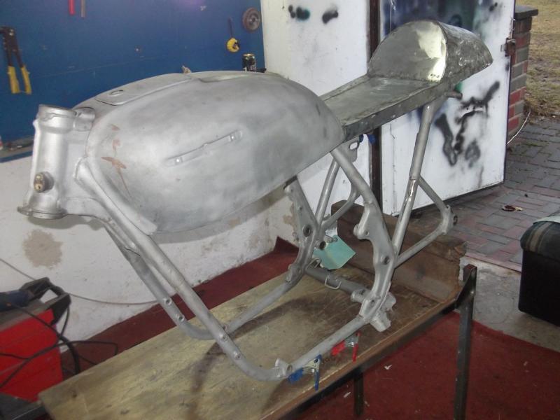

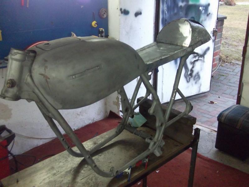

pedroo89 Opublikowano 6 Stycznia 2012 Autor Udostępnij Opublikowano 6 Stycznia 2012 Adi - nie zapomnij że żywica reaguje ze styropianem i zanim ulepisz formę to styropianowa wydmuszka może zniknąć. Autor tematu ma sprytny plan. Podobny do mojego. Tylko że ja bez zakupu sprzętu nie mogę zacząć budować, bo do pierwszej budowy potrzebuję spawarkę TIG. Stół do robienia ram powoli nabiera kształtu, tutaj radzę sobie elektrodą jako że jest najlepszą metodą do spawania takich konstrukcji. Ale do ramy to już coś precyzyjnego będzie potrzebne. Skok na głęboką wodę, pierwsza poważna budowa od podstaw będzie, ale jakieś bardziej przyziemny model motocykla. Dopiero gdy uznam że jako tako się czuję w tym temacie to zabiorę się za jakieś V8. :icon_twisted: Ogólnie to musisz swoje moto rozebrać do golasa, czyli zostanie Ci rama na kołach + silnik. Wtedy siadasz kilka metrów od motocykla, zapalasz lolka (chyba że nie palisz to masz trudniej bo umysł mniej twórczy :icon_mrgreen: ) i oczami wyobraźni opracowujesz kształt nadwozia i pozostałych elementów. Musisz zrobić to w taki sposób aby całość pasowała do siebie, tworzyła harmonijną całość a nie tak że błotnik kwadratowy, zbiornik okrągły, do tego jedno mocowane wysoko, drugie nisko i żadne linie nie mają przez to ciągłości od przodu do tyłu motocykla. W Caff Racerze zasadniczo potrzebujesz ramę, silnik, koła, zbiornik, kawałek siedzenia i kierownicę. Mniej znaczy więcej. Musisz też jakby cofnąć się w czasie, poznać motywy które kierowały ludźmi któzy tworzyli CR`y dawno temu. Głównym celem było odhcudzenie motocykla, dostosowanie pozycji kierowcy do jak najmniejszego oporu powietrza a motocykl był wyposażony tylko w to co konieczne. Po prostu miał być lekki żeby mógł zapie**alać.Autor posta chyba czyta w moich myślach. nie jedno bonio już zostało poświęcone na przemyślenia, ogółem, wszystko już mam zaplanowane, teraz tylko kasa i czas :) Temat śruby w lagach rozwiązałem przy pomocy obciętego klucza imbusowego i wiertarki na wstecznym :) Dorzucam fotki z postępów prac, właśnie odebrałem silnik z piaskowania. Zamierzam malować na czarny mat, i tu takie pytanie, czy przy tak porowatej powierzchni powinienem zastosować wcześniej podkład do aluminium po to by utleniający się metal nie złuszczył lakieru? Pytanie nr 2: Na zdjęciach widać piasty kół, siłuję się z zabezpieczeniami łożysk, próbowałem klasycznie majzlem i młotem ale efektów brak, czy ktoś wie jak sie do tego dobrać? Oj, chyba muszę podzielić odpowiedz na dwa posty... Dalsza część zdjęć>>> Dziękuje wszystkim za odpowiedzi i dobre słowo, dobrze wiedzieć że jest nas więcej. Zdecydowałem się kupić obręcze aluminiowe w rozmiarze 17 cali bo faktycznie łatwiej o opony a poza tym efekt dużo lepszy niż odnawianie starych. Szprychy również kupię oryginalne. Zaczynam od kół, później zawieszenie, silnik, elektryka, na koniec malowanie tapicer i dopieszczanie. Nie miałem dostępu do internetu przez jakiś czas, dlatego odpowiadam dopiero teraz. Wkrótce zdam relację z postępów, POZDROPIOTREK Cytuj Odnośnik do komentarza Udostępnij na innych stronach Więcej opcji udostępniania...

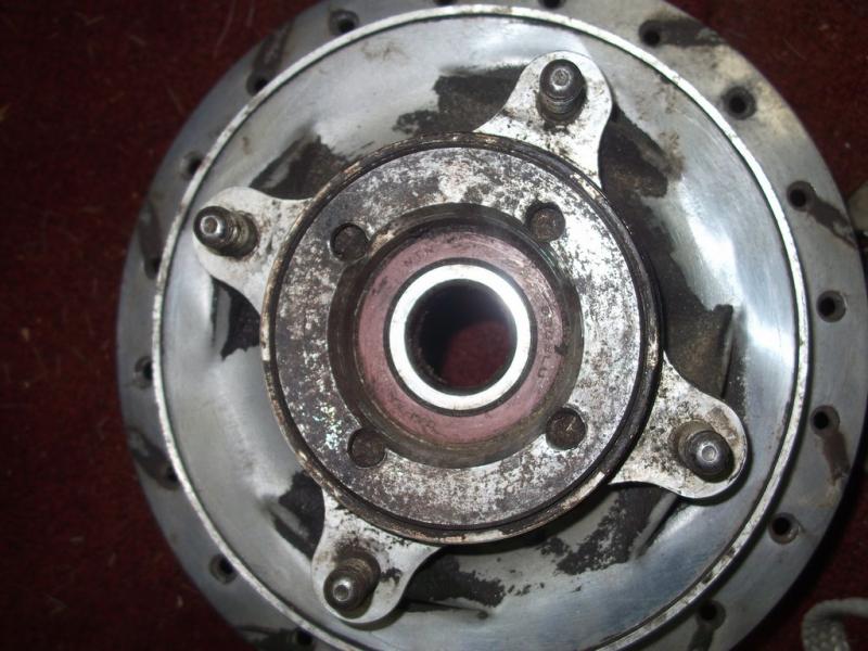

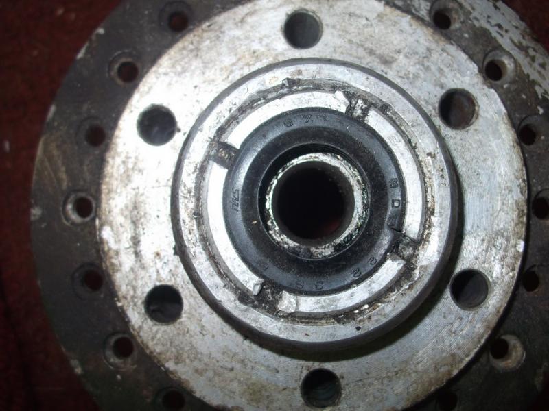

Tomek Kulik Opublikowano 7 Stycznia 2012 Udostępnij Opublikowano 7 Stycznia 2012 Gratuluję zacięcia :-)Z doświadczeń własnych:- piaskowane koła i malowane bez podkładu traciły lakier na skutek utleniania się materiału, który podnosił płaty lakieru - podkład do aluminium obowiązkowo trzeba położyć, zaoszczędzi Ci to roboty w przyszłości i się opłaca,- zabezpieczenie łożysk zniszczysz przecinakiem - szkoda; trzeba dorobić klucz z rury: dopasowujesz rurę średnicy pierścienia, który trzeba odkręcić, zaznaczasz na czole rury gdzie mają być pazury, następnie wypiłowujesz zbędny materiał; taki pierścień - zapewne trochę zapieczony - musi być odkręcany przez przyłożenie siły w czterech punktach; dorób klucz bo szkoda psuć oryginalne detale motocykla (albo przejdź się z dwoma piwami i kolem po warsztatach samochodowych...),- przed piaskowaniem i lakierowaniem piasty przedniej, koniecznie trzeba zasłonić przylgnię pod tarczę hamulcową, gdyż trudno później usuwać lakier z tego miejsca by uniknąć bicia i luzowania się tarczy,- kupując łożyska do kół pamiętaj, że mają mieć luz C-3, zwykłe szlag trafi po stu kilometrach. Powodzenia :-) Cytuj kulikowisko.pl www.facebook.com/KULIKOWISKOUwaga!!! Nowa lokalizacja kursów prawa jazdy: teoria: Mokotów-Służewpraktyka: Ursus Odnośnik do komentarza Udostępnij na innych stronach Więcej opcji udostępniania...
pedroo89 Opublikowano 7 Stycznia 2012 Autor Udostępnij Opublikowano 7 Stycznia 2012 Gratuluję zacięcia :-)Z doświadczeń własnych:- piaskowane koła i malowane bez podkładu traciły lakier na skutek utleniania się materiału, który podnosił płaty lakieru - podkład do aluminium obowiązkowo trzeba położyć, zaoszczędzi Ci to roboty w przyszłości i się opłaca,- zabezpieczenie łożysk zniszczysz przecinakiem - szkoda; trzeba dorobić klucz z rury: dopasowujesz rurę średnicy pierścienia, który trzeba odkręcić, zaznaczasz na czole rury gdzie mają być pazury, następnie wypiłowujesz zbędny materiał; taki pierścień - zapewne trochę zapieczony - musi być odkręcany przez przyłożenie siły w czterech punktach; dorób klucz bo szkoda psuć oryginalne detale motocykla (albo przejdź się z dwoma piwami i kolem po warsztatach samochodowych...),- przed piaskowaniem i lakierowaniem piasty przedniej, koniecznie trzeba zasłonić przylgnię pod tarczę hamulcową, gdyż trudno później usuwać lakier z tego miejsca by uniknąć bicia i luzowania się tarczy,- kupując łożyska do kół pamiętaj, że mają mieć luz C-3, zwykłe szlag trafi po stu kilometrach. Powodzenia :-) Tylko jak znaleźć podkład który wytrzyma i utlenianie i wysoką temperaturę silnika? Dobry pomysł z tym kluczem, zanim pojadę do warsztatu spróbuję jeszcze tak :) Dzięki za cenne rady.Pozdro Cytuj Odnośnik do komentarza Udostępnij na innych stronach Więcej opcji udostępniania...
