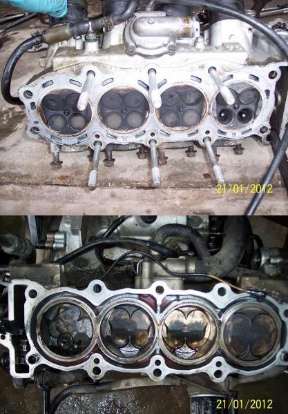

plebanln Opublikowano 22 Stycznia 2012 Autor Udostępnij Opublikowano 22 Stycznia 2012 a tak to wyglądało po ściągnięciu głowicy :) masakra dość że dziura w bloku to jeszcze tłok obrócony Cytuj Odnośnik do komentarza Udostępnij na innych stronach Więcej opcji udostępniania...
Shinigami Opublikowano 22 Stycznia 2012 Udostępnij Opublikowano 22 Stycznia 2012 Trup totalny, tu już nawet nie ma co naprawiać. Zastanawiam się dlaczego od stukania na dole wpadły zawory do środka ? Cytuj Odnośnik do komentarza Udostępnij na innych stronach Więcej opcji udostępniania...

plebanln Opublikowano 22 Stycznia 2012 Autor Udostępnij Opublikowano 22 Stycznia 2012 nie filmowałem momentu wybuchu ale dziwi mnie ze po nim mogłem go jeszcze odpalić i w miare to działało zaskoczony jestem że z takimi uszkodzeniami dał radejutro pewno zamontuje nowe serce i czekać na wiosne :)a co do głowicy to nie przyglądałem sie dokladnie bo nie chciałem wysypać szkanek ale może kiedyś wystarczy tylko zawory nowe założyć zresztą nie wiem bo to tez moze sie skonczyc jak z tą nowa panewką silnik kupiłem za 1200 zł gość twierdzi że ma 25 tys km ale tego to nikt nie wie ile tak naprawdeprzywieziony był bez oleju i do góry miską mogło mu się coś stać ?? Cytuj Odnośnik do komentarza Udostępnij na innych stronach Więcej opcji udostępniania...

Shinigami Opublikowano 22 Stycznia 2012 Udostępnij Opublikowano 22 Stycznia 2012 .....a co do głowicy to nie przyglądałem sie dokladnie bo nie chciałem wysypać szkanek ale może kiedyś wystarczy tylko zawory nowe założyć zresztą nie wiem bo to tez moze sie skonczyc jak z tą nowa panewką .... To zależy jak mocno dostała. Jeśli gniazda nie są pocięte a resztko zaworów nie wbiły trzpieni do góry (generalnie rozchodzi się o to czy wałki z mostkami nie ucierpiały) to może się jeszcze uratuje. Cytuj Odnośnik do komentarza Udostępnij na innych stronach Więcej opcji udostępniania...
baba_zanetti Opublikowano 22 Stycznia 2012 Udostępnij Opublikowano 22 Stycznia 2012 Trup totalny, tu już nawet nie ma co naprawiać. Zastanawiam się dlaczego od stukania na dole wpadły zawory do środka ?Bo miały kontakt z tłokiem- najpierw malutki a potem poszło już lawinowo. Cytuj 8.96s 1/4mili GSX-R K1 1000 TURBO/NITROSPEEDBIKE.PL TURBO TAKŻE W TWOIM MOTOCYKLU!SERWIS MOTOCYKLI- WARSZAWA, HAMOWNIA - STROJENIEhttps://www.facebook.com/bados84/ Odnośnik do komentarza Udostępnij na innych stronach Więcej opcji udostępniania...
