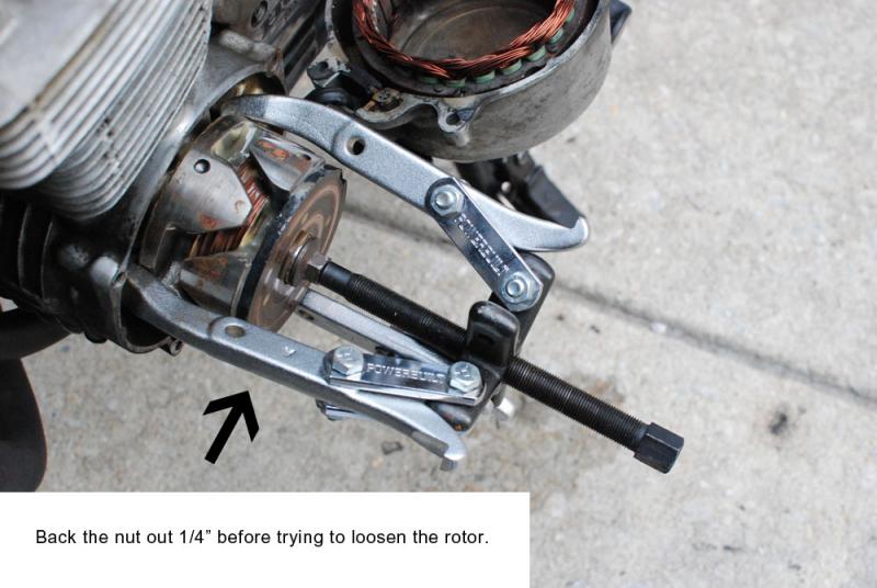

Piotr Dudek Opublikowano 11 Listopada 2014 Udostępnij Opublikowano 11 Listopada 2014 Ciekawa instrukcja jak zniszczyć wirnik alternatora w tym silniku : Cytuj Człowiek mądrzeje z wiekiem i zwykle jest to wieko od trumny Odnośnik do komentarza Udostępnij na innych stronach Więcej opcji udostępniania...
Adam M. Opublikowano 12 Listopada 2014 Udostępnij Opublikowano 12 Listopada 2014 Tak oczywiscie inny sciagacz trzeba by zastosowac - wewnetrzny.Ale ogolnie artykul jest dobry omawiajac wszelkie mozliwe problemy zwiazane z diagnostyka i naprawatego ukladu.Boje sie tylko ze zadajacemu pytanie padl po prostu rotor co jest nagminne w tych altkach. Cytuj Odnośnik do komentarza Udostępnij na innych stronach Więcej opcji udostępniania...
_Monter_ Opublikowano 12 Listopada 2014 Autor Udostępnij Opublikowano 12 Listopada 2014 Ciekawa instrukcja jak zniszczyć wirnik alternatora w tym silniku :wirnik.jpgNiezłe...Ciekawe czy gość się zastanowił wrzucając to zdjęcie. Cytuj lewa noga: http://forum.motocyk...__1#entry782383 prawa noga: http://forum.motocyk...__fromsearch__1...i tak wszyscy umrzemy... Odnośnik do komentarza Udostępnij na innych stronach Więcej opcji udostępniania...
LORD VADER Opublikowano 12 Listopada 2014 Udostępnij Opublikowano 12 Listopada 2014 Ciekawa instrukcja jak zniszczyć wirnik alternatora w tym silniku :wirnik.jpg"Back the nut out 1/4 before trying to loosen the rotor" "wykręć śrubę o 1/4 cala długości zanim zaczniesz ściągac wirnik " . 6mm chyba styknie na strącenie wirnika ze stożka na czopie ..? Cytuj Kochany pamiętniczku , właśnie spadł śnieg . I dlatego postanowiłem sobie kupić nowy motocykl :D Odnośnik do komentarza Udostępnij na innych stronach Więcej opcji udostępniania...
Piotr Dudek Opublikowano 12 Listopada 2014 Udostępnij Opublikowano 12 Listopada 2014 "Back the nut out 1/4 before trying to loosen the rotor" "wykręć śrubę o 1/4 cala długości zanim zaczniesz ściągac wirnik " . 6mm chyba styknie na strącenie wirnika ze stożka na czopie ..? "Back the nut out 1/4 before trying to loosen the rotor" "wykręć śrubę o 1/4 cala długości zanim zaczniesz ściągac wirnik " . 6mm chyba styknie na strącenie wirnika ze stożka na czopie ..? Honda zaleca demontaż przy pomocy jednej śruby wkręcanej bezpośrednio do wirnika bo w tym celu zrobiona tam gwint.Jeżeli w warunkach amatorskich zachodzi konieczność demontażu można skorzystać z tylnej osi. Cytuj Człowiek mądrzeje z wiekiem i zwykle jest to wieko od trumny Odnośnik do komentarza Udostępnij na innych stronach Więcej opcji udostępniania...
